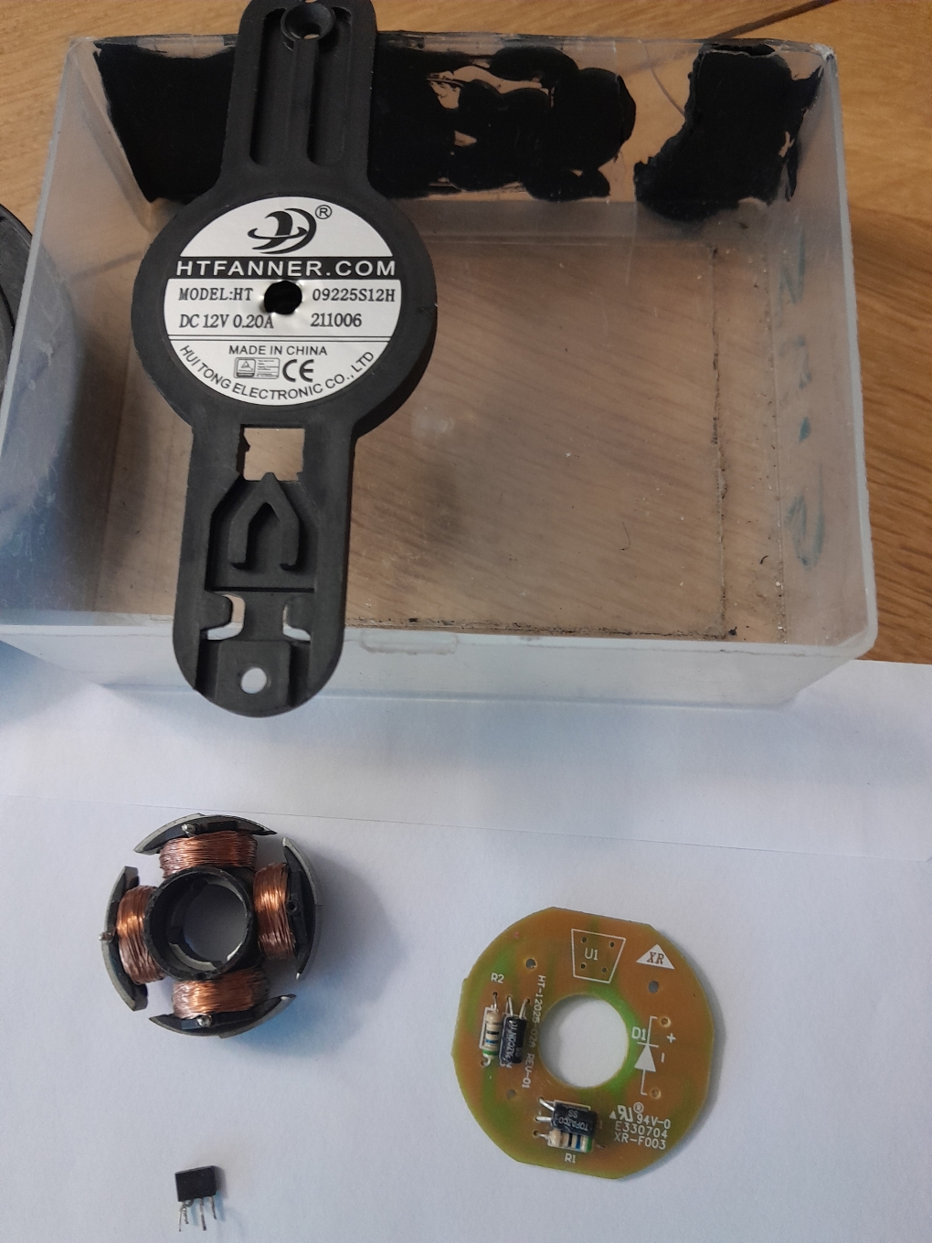

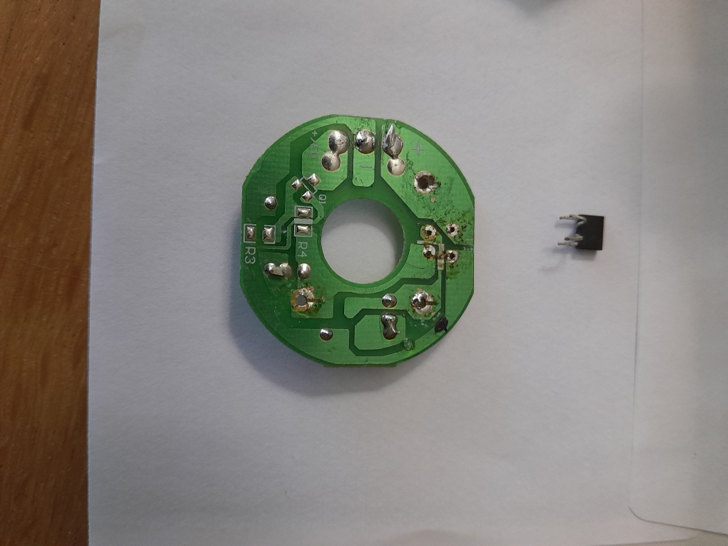

    Je tente de réparer une glacière 12v qui a pris un petit coup de 24v !!!
    Peltier et ventil. HS
    pour le ventilateur après démontage , je trouve un petit composant 4 pattes flashé sur lequel je crois lire / deviner: TR03T sans certitude . je ne trouve nulle part cette ref...
    un féru en électronique , pourrait il m'en dire plus ???20260711_194439.jpg20260711_194513.jpg20260711_194535.jpg20260711_195318.jpg

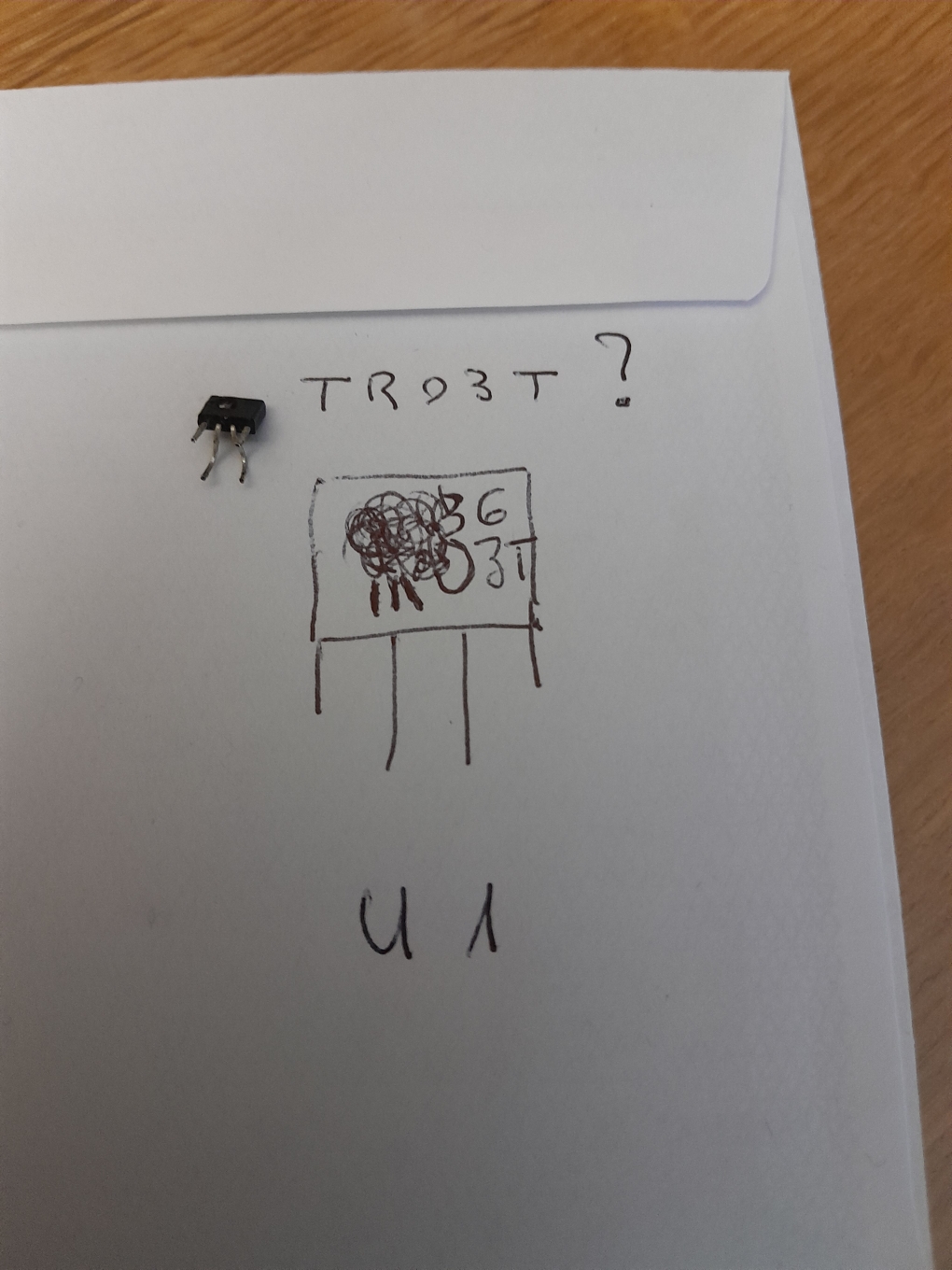

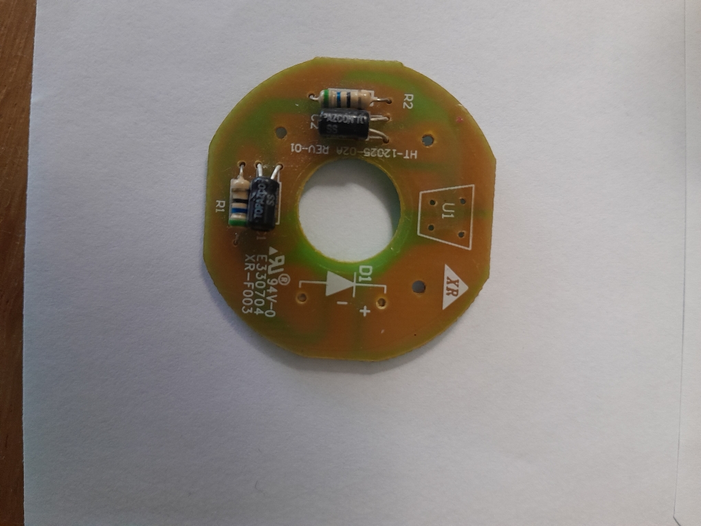

    J'ai dû mal formuler ma question: j' aurais juste aimé connaître la nature du composant flashé....
    Pour le reste : enroulements: OK
    résistances: OK
    capas: OK
    Pcb: OK

    C'est sans doute un capteur à effet Hall.

    bonjour on ne peut pas réparer l'inréparable
    trouver ce composant coutera probablement plus cher qu'un ventilo neuf.
    je ne crois pas que le peltier a morflé je crois plus à une défaillance de l'alimentation et du ventilateur occasionnant la rupture du peltier.
    néanmoins peltier + ventilo + composant sur la carte ca va couter plus cher qu'une glacière ?

    capteur Hall qui agirait sur quoi ?
    La flemme de chercher?
    Et pourtant, dès la question, on a la réponse : Tachymètre, ça vous parle?

    "j' aurais juste aimé connaître la nature du composant flashé...."
    Si illisible ( U1) difficile d edeviner sa référence ? Un capteur hall devait permettre de connaitre ou de réguler une vitesse de rotation
    Combien de fil à ce moteur ? (plus de 2; le troisiéme +=régulation)

    le moteur est alimenté par + et - donc 2 fils .12v
    il n'y a rien d'autre que la petite platine moteur en photo avec 2 résistances et 2 capas 2.2µf et le fameux composant
    Bien sûr que tachymètre ça me parle , mais dans ce cas où se trouve-t-il ????

    le capteur détection la position de l'arbre pour ensuite pouvoir commander les alimentations des bobines.
    allume cigare comment as t'il pu fournir 24 V ?

    Comme la quasi-totalité des petits ventilateurs 12 Vdc d'ordinateurs ou de boîtiers électroniques sont des moteurs Brushless DC (sans balais), ils ne peuvent pas tourner sans ce circuit intégré. Son rôle est de détecter la position des aimants grâce à un effet Hall et de basculer le courant au bon moment dans les bobines pour faire tourner le rotor.
    Il existe plusieurs références standards utilisées par les fabricants de ventilateurs (Delta, Noctua, Sunon, etc.). Voici les familles de puces les plus courantes que tu trouveras si tu démontes le ventilateur :
    1. Les "Tout-en-un" classiques (4 broches ou 6 broches)
    Dans la plupart des petits ventilateurs standards (à 2 ou 3 fils), le CI intègre directement le capteur à effet Hall et les transistors de puissance qui pilotent les bobines.
    • Série AH2984 / AH2985 (Diodes Inc.) : Très fréquents dans les ventilateurs 12V basiques. Ils gèrent la commutation des deux bobines (moteurs monophasés/biphases à une ou deux bobines) et intègrent une protection contre le blocage du moteur.
    • ATS276 / ATS277 : D'autres classiques de l'industrie, souvent trouvés sous forme de petits boîtiers noirs à 4 broches traversantes placés pile en face de l'aimant central.
    • APX9262 / APX9270 : Très répandus dans les ventilateurs de refroidissement PC bon marché.

    c'est un driver complet avec cellule hall.
    sauf erreur, il se trouvait vertical entre 2 bobines du stator, face à la couronne du rotor.
    en gros, ça pilote alternativement (et dans un seul sens) les 2 groupes de 2 bobines en fonction de ce que "voit" la cellule hall du champ magnétique.
    il y a ce genre de circuit dans quasi tous les ventilateurs DC (sinon, c'est cellule hall plus circuit sans).
    une solution serait de prendre dans un autre ventilo, mais autant garder le nouveau ventilo pour remplacer totalement le vieux...
