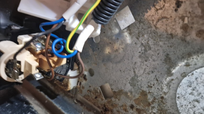

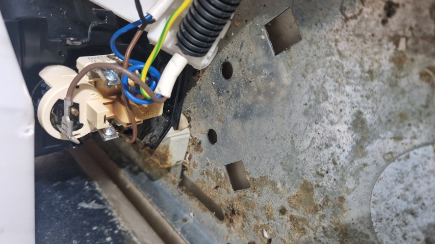

    Test réalisé avec le relais d'origine, fil marron en entrée du klixon : le compresseur démarre.
    J'ai donc voulu en avoir le coeur net et j'ai rebranché comme à l'origine : les phases ensembles, les neutres ensemble et le fil noir en entrée du klixon. Là le compresseur ne veut rien savoir.

    donc, le test avec le relais universel à été réalisé sans brancher le fil noir ?
    ça voudrait dire que le fil noir ne fournit pas l'alimentation et on en revient au post 10
    Dernière modification par titijoy3 ; 30/07/2026 à 10h41.
    Re : Cave à vin Liebherr 4176 ne fait plus de froid
    Citation Envoyé par jolarame Voir le message
    Merci,
    les phases relièes entre elles, les neutres ensembles, le fil noir sur le klixon et un fil relié aux fils marrons sur le relais ?
    donc, dans cette configuration il y a zéro volts alternatifs entre le fil sur le relais et le fil sur le klixon, c'est bien ça ?
    montrez des photos des branchements sur relais et klixon dans cette configuration, ce sera plus clair pour nous
    jolarame
    les photos arrivent (quand je serai proche de l'appareil ) mais le multimetre montre des valeurs sans arret changeantes sur le fil noir (retour panneau de commande) autour d'une dizaine de volts,

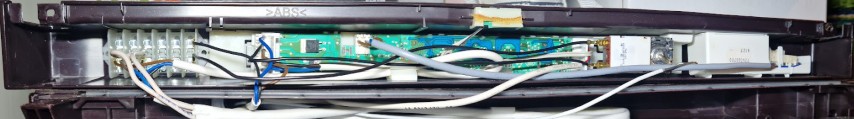

    cablage normal : une dizaine de volts au klixon Affichage OK, Ventilation OK mais compresseur arrêté :
    Dernière modification par jolarame ; 30/07/2026 à 22h05.
    jolarame
    220v directement au klixon : Pas d'affichage, pas de ventilation, le compresseur tourne

    La carte est bien la cause de la panne

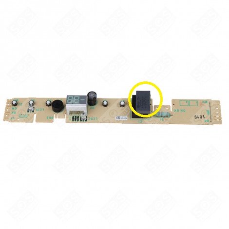

    vous devriez remplacer le condensateur cubique sur la platine, si pas mieux il faudra remplacer le triac qu'on devrait trouver coté cuivre,
    tester la résistance de puissance à coté du condensateur gris (sur la photo)
    Dernière modification par titijoy3 ; 31/07/2026 à 07h15.

    Bonjour, ça n'a pas été une mince affaire mais j'ai réussi à bouger l'appareil pour ouvrir la porte de façon à pouvoir retirer la vis coté charnière.
    Rien à dire de coté-ci, je vais debrancher la carte pour voir de l'autre coté dès que je peux.

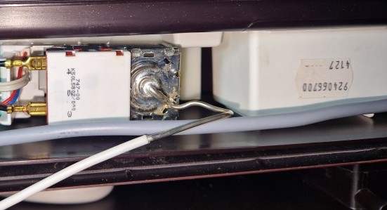

    car il me semble y avoir un thermostat mécanique
    thermostat de sécurité????

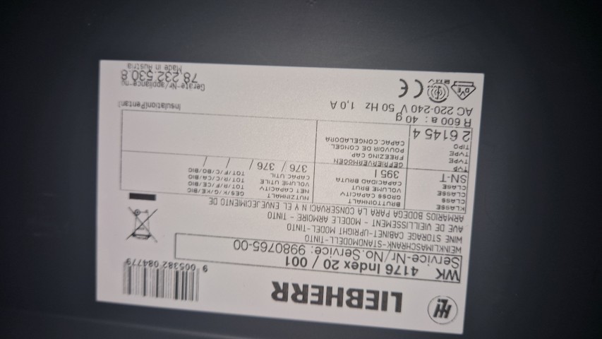

    une photo de la plaque signalétiques serait utile
    car sous cette référence actuelle on tombe sur tout un tas de modèles
    il faut plus de précision

    à mon avis: sécurité anti-gel
    si ça se trouve ce thermostat est défectueux et empêche la carte d'alimenter le compresseur

    la plaque signalétique de l'appareil ou de la carte ? ci-joint celle de l'appareil

    un peu plus de détail sur le thermostat
    re, cela conforte mon opinion et pas que moi
    c'est bien un thermostat de sécurité
    mon idée est donc de débrancher les 2 fils et les shunter et voir le résultat
    étant en période estivale
    ce thermostat se doit d'être fermé
    si pas le cas la panne serait là
    (ce thermostat est épuisé et non remplacé)

    Confirmé par le test : je remets toutes les connexions comme à l'origine et je shunte le thermostat : le compresseur se met en route.
    Si j'ai bien compris le compresseur ne vas pas s'arrêter quand la temperature de consigne sera atteinte?

    oui le compresseur va s'arrêter une fois la température atteinte
    le dit thermostat mécanique n'est pas là pour cette fonction
    il n'a aucun effet sur la régulation qui est électronique
    il ne sert qu'a stopper l'appareil en cas de température négative
    bref en principe la cave va fonctionner normalement

    l'appareil est en fonctionnement depuis plus de 6 heures et je confirme qu'il a bien atteint sa temperature de consigne assez rapidement et qu'il regule désormais à cette température.
    Pour etre tout à fait clair : le thermostat mécanique qui est maintenant shunté protège l'appareil dans le cas où la temperature descendrait au dessous de zéro ?
    Si c'est le cas je pense que celui ci n'a jamais servi et qu'effectivement j'ai un peu de temps avant de devoir le changer 'en urgence'.
    à ce propos je me pose la question à propos de la disposition de la sonde : elle a l'air de partir dans la carcasse de l'appareil pour ressortir à l'arriere de l'appareil et son extremité est enchassée dans une espèce de pâte thermique : c'est bien ça?

    vous n'avez toutefois pas tout interprété
    il est sur que cela protège votre cave pour éviter le fonctionnement en cas de température négative
    mais attention pas uniquement concernant l'ambiance (là on a le temps)
    mais aussi en cas de défaut de régulation électronique
    qui ferait que la cave passerait en température négative même en période estivale
    ce qui pourrait détruire toutes les bouteilles contenues dans la cave
    donc peu importe la période
    le risque existe potentiellement a tout instant
