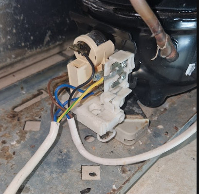

    cette cave est gérée par de l'électronique ( WK4176 je suppose). Il faudrait des photos du boitier d’alimentation du compresseur.
    jolarame
    Re : Cave à vin Liebherr 4176 ne fait plus de froid
    cette image aide-t-elle au diagnostic
    Merci encore,

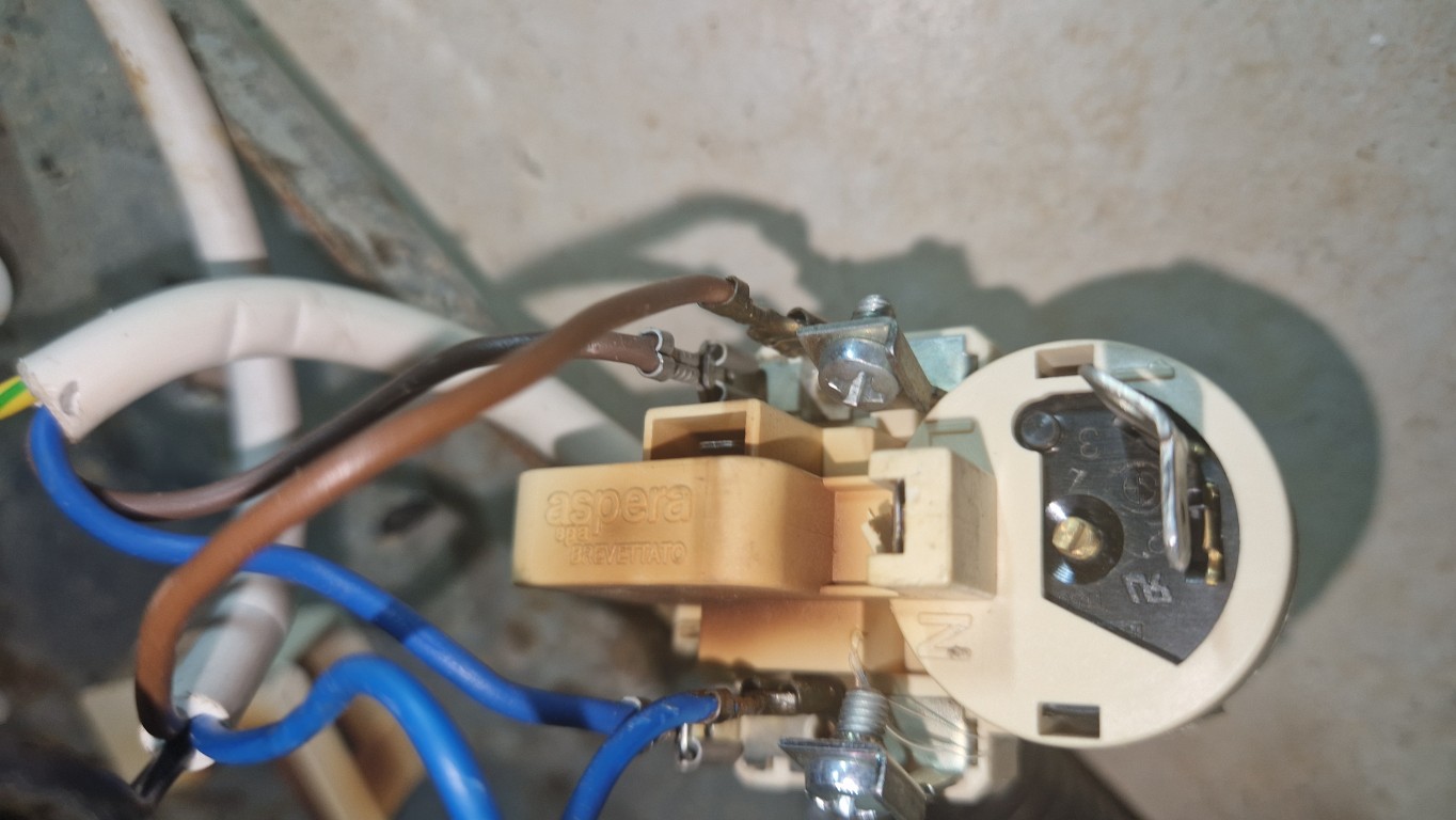

    il n'y a pas un fil noir qui vient sur le relais ?
    à moins que ce soit celui qui vient sur le klixon
    parce que là, visiblement on a les fils de phase et neutres qui viennent de la prise secteur et les fils de phase et neutre qui vont à la carte et au klixon ne manière interne au dispositif de démarrage
    Dernière modification par titijoy3 ; 24/07/2026 à 15h05.
    jolarame
    Le voilà 'en situation'. Il y a bien un fil noir qui revient du panneau de commande. je ne sais pas si ça vous en dit plus.
    Le relais est en cours de livraison.
    Nom : PTC-Liebherr-branché.jpg
Affichages : 159
Taille : 55,7 Ko
    Merci,
    Bonne fin de journée

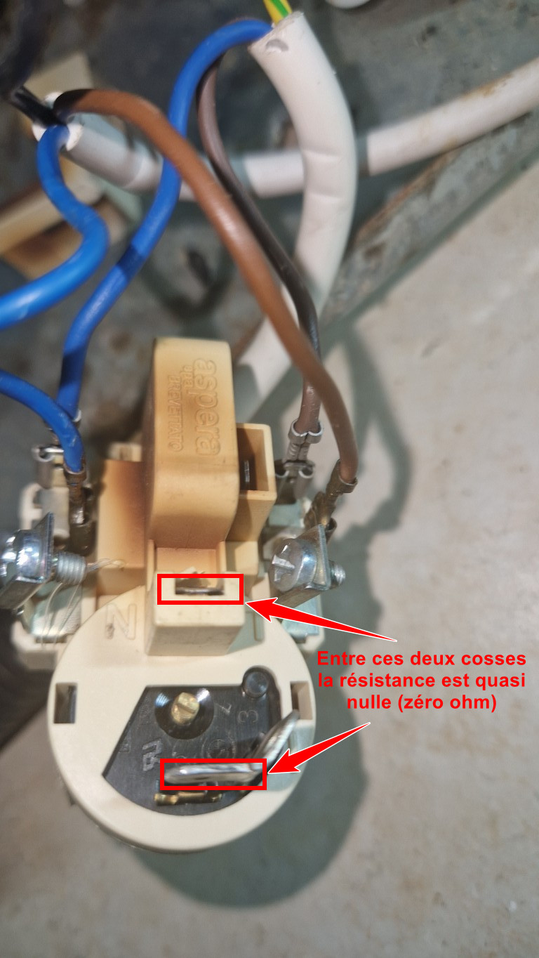

    bridgego
    si on se réfère à ce qui est dit ici :
    https://www.spareka.fr/comment-repar...-refrigerateur
    il ne devrait pas y avoir de résistance entre les deux cosses que j'ai entourées sur ta photo.
    Nom : mesure KLIXON.jpg
Affichages : 157
Taille : 197,4 Ko

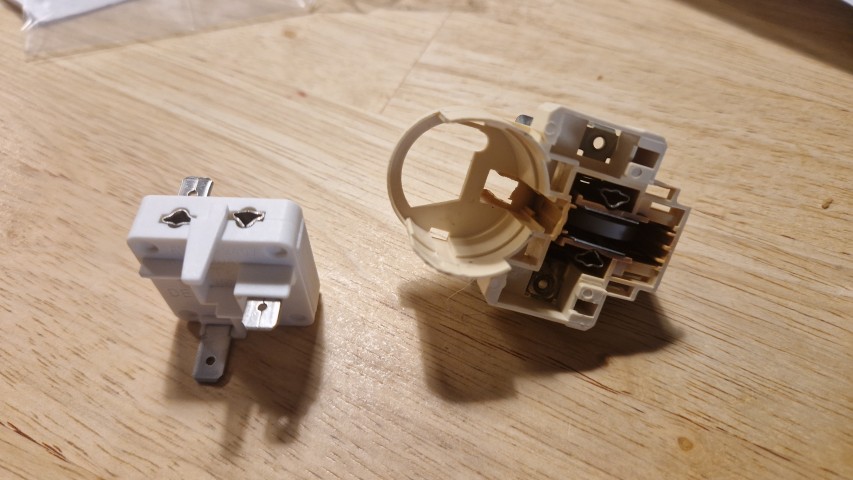

    Relais universel reçu : comment le branche-t-on ? L'original est moulé et tient le klixon en place. Je suppose qu'il va falloir interconnecter les phases et les neutres , des cosses étant désormais manquantes
    1. neutre
    2. ?
    3. ?
    Merci d'avance
    vous placez
    -1- le relais universel sur les 2 plots horizontaux du compresseur
    -2-vous placez le klixon sur le plot supérieur du compresseur
    cela fait
    -3-vous placez le fil bleu du cordon alim sur la cosse du relais
    -4- ensuite le fil marron du cordon sur la cosse du klixon
    ensuite vous branchez la prise du cordon secteur sur la prise murale
    et le compresseur doit se mettre en route
    s'il se met en route
    ne le déconnectez pas du secteur tout de suite
    laissez le tourner durant environ 30 minutes sans y toucher
    le frigo devra faire du froid
    si le cas c'est que le circuit est bon
    a ce moment là on avisera au câblage définitif
    cette opération avait simplement pour rôle
    de vous assurer que le compresseur et le circuit
    sont bon a peu de frais (ce type de relais sert en fait d'outil de diagnostic )
    ensuite une fois cela fait
    on avisera pour la remise en état de la totalité

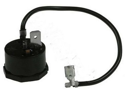

    re,
    zut le klixon n'a pas ce fil de raccordement au compresseur
    Nom : Capture d’écran 2026-07-28 170759.jpg
Affichages : 139
Taille : 21,0 Ko
    auquel cas il faut bricoler pour le raccorder
    je cherche un moyen pour résoudre cela
    Re
    il va donc vous falloir un fil avec une cosse femelle d'un coté
    et une cosse femelle de l'autre qui ira sur le plot supérieur du compresseur
    le klixon étant ensuite fixé sur le compresseur via un morceau de scotch pour le test
    le fil marron placé sur le klixon
    (ne branchez pas le fil marron directement sur le compresseur sans que le klixon ne soit interposé )
    mettez une photo du klixon que vous possédez recto et verso
    Dernière modification par richard 31 ; 28/07/2026 à 18h48.
    le relais reçu comporte des cosses en plus(je n'avais pas prévu cela )
    ne prenez en fait que la cosse de droite sur le relais pour y brancher le bleu
    ou le relais proposé par Ptigui 29

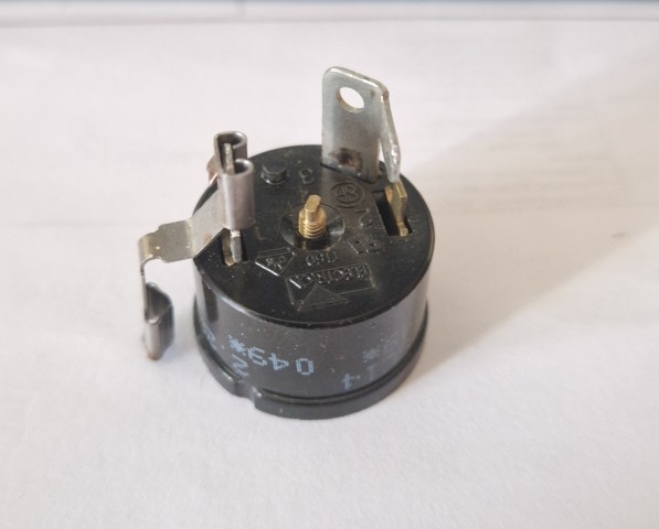

    jolarame
    re,
    Pièce jointe 520465
    la précedente photo du klixon le montrait 'nu' hors de son logemeent. La cosse avait été retirée. J'ai donc bien une cosse pour connecter le klixon au compresseur . je pense que j'ai tout pour tester.
    Nom : klixon2.jpg
Affichages : 116
Taille : 35,3 Ko
    Merci,
    Y a-t-il un sens pour le relais ? j'ai des repères S et R sur les connexions du compresseur.
    re,
    vous ne pouvez pas vous planter sur le montage du relais
    le détrompeur qui dépasse vous oblige a le diriger vers le bas
    de fait la cosse mâle pour connecter le fil bleu du cordon alim
    qui est visible a droite actuellement
    sera donc a gauche dessous une fois installé sur le compresseur
    restera ensuite a placer le klixon sur la borne du compresseur en haut
    avec le fil marron du cordon d'alimentation
    ensuite reste a connecter le cordon a la prise murale et
    si cela démarre et qu'au bout de 30 mn vous sentez du froid a l'intérieur
    c'est que le circuit avec le compresseur sont en bon état
    ensuite on avisera pour le montage définitif
    information importante
    si jamais pour quelque motif que ce soit
    vous stoppez le test en débranchant la prise du secteur
    il vous faut a minima attendre au moins 5 minutes
    si vous voulez a nouveau le remettre en route (pour l'équilibrage des pressions) sinon le klixon déclenche
    jolarame
    Résultat concluant : montage un peu 'exotique', les cosses n'étant pas de même taille (males plus grandes que les femelles) mais j'ai quand même pu faire un branchement qui valide le diagnostic du relais HS.
    Le compresseur tourne la grille arrière chauffe et la température intérieure de la cave baisse.
    J'ai donc commandé le relais adéquat grâce au lien fourni par ptigui29.
    est-il possible de retrouver un fonctionnement normal avec ce relais universel ? Si oui je suppose qu'il me faut brancher le panneau de commande sur le relais universel et le fil noir de retour du panneau sur le klixon, mais quelle cosse correspond à quoi ?
