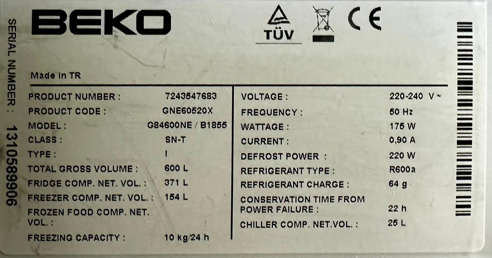

    Bonjour, comme dit dans le titre, je n'ai plus de froid dans le compartiment haut, réfrigérateur.
    Le congélateur fonctionne.
    Le ventilateur dans le compartiment haut tourne, je le vois s'arrêter quand j'ouvre les portes.
    Il n'envoie pas de froid.
    J'ai eu un épisode où le voyant d'alarme s'est allumé, sans toutefois indiquer de numéro d'erreur.
    Après avoir débranché et rebranché, le voyant s'est éteint.
    Lorsque j'appuie sur le bouton "vacances", censé éteindre le haut, l'affichage ne bouge pas (il devrait afficher"--"). Et le voyant avec le parasol ne s'allume pas non plus.
    La fonction refroidissement accéléré, est elle aussi sans effet.
    Comment le froid est-il envoyé en haut ?
    Ventilateur plus un volet régulateur ?
    Sûrement ça qui disfonctionne.
    Merci pour votre aide !

    pourriez vous SVP fournir une photo de la plaque signalétique
    qui est collée dans le compartiment réfrigérateur ou congélateur
    (chez Béko je ne suis pas sur de son emplacement voir en 1er le frigo et retirer le bac a légume )
    ensuite fournir la température ambiante du local ou est situé le combiné
    température constatée ces derniers jours en période de canicule
    ensuite on avisera
    car j'aurai en principe une bonne nouvelle a vous donner (si on peut le dire ainsi)
    avec une procédure a suivre

    La température ambiante est redevenue raisonable (23°C), mais nous sommes sans doute passés pas loin de 30°C il y a une dizaine de jours.
    Et le fonctionnement est érratique depuis.
    Nom : Plaque signalétique Beko GNE60520X.jpeg
Affichages : 126
Taille : 140,4 Ko
    PS : la fonction vacances est opérante, il faut l'activer une fois que la consigne est à 8°C. Donc hors sujet a priori.

    Merci pour les informations fournies
    ce produit ne possède qu'un seul évaporateur situé dans la partie congélateur
    et un condenseur intégré sous le congélateur
    -1- dépoussiérez le,(le condenseur) soit avec une soufflette ou un aspirateur
    -2- il vous faut ensuite stopper l'appareil qui s'est pris en glace
    en laissant les portes ouvertes pour le dégivrer totalement durant 24h (placez des serpillère)
    -3- la cause étant que la canicule lui a fait dépasser les possibilités de sa classe climatique
    le dégivrage séquentiel n'a pas de fait pu maintenir un dégivrage suffisant qui est parti en vrille
    donc en principe votre appareil n'est pas en panne
    reste a le maintenir au mieux en état une fois cela rétabli
    mon conseil étant de le ménager durant de telles périodes
    pour cela demandez lui plutôt une température de 6°C dans la partie frigo au lieu de 4°C
    il suffit durant cette période de renouveler plus souvent les produits frais
    de maintenir le condenseur propre pour un maximum de rendement
    et ouvrir les portes qu'à bons escient et rapidement
    cela fera un peu mieux reposer le compresseur
    et surtout moins avoir de risque de prise en glace
    BPierre
