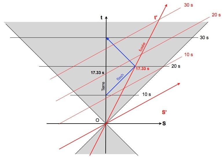

    Pfhoryan
    Re : peut-t-on prouver qu'il est impossible d'atteindre la vitesse de la lumière?
    Citation Envoyé par Pfhoryan Voir le message
    Si on essaie de rester dans le référentiel terrestre. Je suis un observateur sur Terre qui voit passer à t=0, une fusée à proximité à 150 000 km/s (mesure de vitesse que j'effectue sur terre au passage de la fusée). J'envois en direction de la fusée qui s'éloigne un flash lumineux à t=10 s, et ce flash lumineux est renvoyé par un miroir situé à l'arrière de la fusée. A quel temps est-ce que je reçois le signal lumineux réfléchi? 40 s?
    Euh pas 40s, mais 30s, soit 10s avant d'envoyer le flash + 10s le temps que la lumière du flash rattrape la fusée (parcours de 3 millions de km) + 10 s le temps que le flash réfléchi revienne de la fusée jusqu'à moi sur terre (parcours de 3 millions de km).
    Comme rien ne vaut un bon schéma explicatif, j'en ai fait deux
    Dans le premier est représenté le cône de lumière de la terre et dans le deuxième celui de la fusée, avec un axe du temps (t) et un axe de l'espace (S). Dans les deux schémas, la trajectoire de la terre est en noir, et celui de la fusée en rouge. J'ai indiqué le temps propre à chaque référentiel et les axes de temps et d'espace (terre et fusée) avec le même code couleur. La trajectoire du flash lumineux est représentée en bleu et elle est toujours à 45° de l'axe du temps du référentiel de la terre vu qu'il est émis de la terre et se déplace par définition à la vitesse de la lumière.
    On voit que dans le référentiel de l'observateur sur terre, le signal lumineux atteint bien la fusée à t=20s et l'observateur reçoit bien le signal lumineux réfléchi à t=30 s.
    Evidemment, celui qui est dans la fusée reçoit le signal lumineux à t=23.1 s d'après sa propre horloge en raison de l'effet relativiste et du changement de référentiel:
    C'est suffisamment clair?

    invite7ce6aa19
    Non pas clair du tout.
    Tes schémas sont faux car une transfomation de lorentz ne conserve pas l'angle entre les axes.
    si tu representes les axes (t,x) orthogonaux, ce ne peut pas être le cas des axes (t',x').
    Si t c'est le temps qui s'écoule dans le référentiel sur Terre, le temps tau (temps propre) écoulé dans la fusée c'est:
    tau = racine [1-(v/c)2].t
    Si tu 10s v/c = 1/2
    tau = 8.66 s

    Pfhoryan
    Citation Envoyé par mariposa Voir le message
    Argh! Oui en effet, en plus j'ai inversé la transformation, influencé par le schéma faux! Du coup, j'ai refait un schéma qui devrait je l'espère être correct.
    Donc les passagers de la fusée reçoivent le flash à t=17.33 s dans leur référentiel. Et comme la situation est symétrique, quand leur horloge marque 20 s, celle sur terre marque logiquement 17.33 s (intersection de la ligne de temps 20s du référentiel de la fusée et de l'axe du temps pour le référentiel terrestre).
    Ouf, merci pour la correction!
