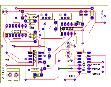

    Bonjour, j'ai un petit problème lors de la realisation de ce montage...
    j'ai du mal souder quelque chose ou alors il a eu un court circuit...
    le cd4001 c'est mis chauffer assez fort ( ca sentait le roussi)... mais vu de l'exterieur il n'a pas fondu...
    est-ce que ce composant est fragile?
    peut-il être alimenté en 12v?
    comment savoir si il fonctionne encore? (quand je remet le circuit sous tension, il se remet à chauffer, mais assez lentement..)
    Merci d'avance!
    Salutations
    Olivier
    ps: c'est le premier circuit imprimé que je réalise entièrement (insolation,gravure...) donc le circuit n'est pas très "propre", mais je n'ai pas remarqué d'erreur de soudage...
  3. #63
    invitee86643f9
    Re : Automatisation avec temporisateur
    Dans le schéma le 4001 ne débite pratiquement rien; il n' y aucune raison pour qui il chauffe.
    Vérifie si le 4001 n'est pas monté à l'envers et si les sorties (3,4,10 et 11) ne touchent pas à la masse ou à une sortie des 555 ou à VCC.
    Un test sur une plaque d'essai aurait été préférable. Sinon: montage des CI sur supports (au moins pour les premières réalisations).
    Si tu peux envoyer une photo du typon réalisé pour voir
  4. #64
    invitee86643f9
    Probable, mais d'autres causes sont possibles:
    Dans ton typon la piste reliant la sortie 4 du 4001 au "2" du 2eme 555 passe tout près de la piste "masse" (- de l'alimentation): vérifie bien l'isolement entre ses 2 pistes.
    Vérifie également si ce même 555 n'est pas court-circuité (couper pour test, la piste reliant le 4 du 4001 au 2 du 2eme 555 juste après la sortie 4 du 4001).
    Les 3 CI peuvent être alimentés jusqu' à 15Volts sans problème.
    Tout composant maltraité devient fragile :
    le schéma electrique (branchement avec ta carte moteur exclu) est correct et tient compte des "possibilitées" des 3 CI (en tension et en débit).
    Il ne faut pas trop surchauffer les CI lors de la soudure (ou dessoudure).
  5. #65
    invite5d5dfac0
    bonjour, merci pour vos réponses!
    il y a du courrant qui passe entre les pin 1 et 2 du cd4001 (demonté du circuit) j'en déduit qu'il est mort...
    j'ai modifié le typon avant de graver pour eviter les contact et elargir les pistes...
    http://jcguille.free.fr/finipressetout.pdf
    voila... je vais verrifier mon circuit, pastille par pastille!!
    Salutations
    Olivier

  12. #72
    invitee86643f9
    le fait qu'il soir NPN ou PNP est indiqué dessus ??
    Non, mais google peut aider.
    si tu peux couper la piste 4/IC1 et 2/IC2 et voir le comportement du 4001..

    rebonjour, je pense avoir trouvé le problème...
    j'ai essayé de faire le deusième montage mais sans succès...
    et en observant les datasheet, je pense que les CI sont monté à l'envers sur mes typons... (miroir)
    c'est comme si j'avais fait les pistes pour le côté composant alors que les soudais de l'autre côté...
    je demande quand même confirmation avant de refaire une carte... et de racheter des composants car à mon avis... il y en a plusieur qui ont du souffrir...
    merci de confirmer mon hypothèse.. ca me parais quand même louche de ne pas l'avoir vu avant mais bon...
    salutations
    Olivier
  23. #83
    invitee86643f9
    juste pour information le montage simulé fonctionne bien comme prévu.
    Passons à ton nouveau schéma:
    le clock du 4017 necessite un anti rebonds (1 seul appui sur le poussoir peut "donner" plusieurs contacts successifs).
    dans les datasheet, les composant sont représenté vu de dessus?
    Exact.
    il faut donc les retourner pour faire un typon
    Un circuit imprimé a 2 cotés: "coté composants" et "coté sodures".
    les typons TCi precedents etaient representés "coté composants".
  24. #84

    merci pour l'info... parce que je gravais le côté composant... sur le côté coudure... donc ca peut pas aller...
    je vais refaire le premier montage... parce que comme c'est un milieu poussiéreux... les capteurs ne vont pas aimer...
    merci encore!
    je vais refaire un typon et vous demander confirmation lol (encore une foi)
    salutations
    olivier

    invite5d5dfac0
    re!
    j'ai modifier le typon:
    http://jcguille.free.fr/sens2.pdf
    http://jcguille.free.fr/sens2+anotations.pdf
    voila... si quelqu'un peut verifier qu'il n'y ait pas d'erreur... les pistes verte serront des fils, et les rouges, côté soudure.
    Merci d'avance
    salutations
    Olivier
  26. #86
    invitee86643f9
    Dans ce cas, tu peux prendre comme reference, le schéma simulé par crocodile, où on peut remarquer que:
    - le bouton poussoir est relié directement à la masse.
    - la sortie 3 du 1er 555 est reliée directement aux entrées "1" et "13" du 4001donc sans D1 ni la resistance à la masse.
    D'autre part, si tu veux rendre les 2 tempos reglables, il faut ajouter une résistance (10k par ex) en série avec chaque potentiometre.
  27. #87
    invitee86643f9
    1- schéma du 1er lien (pistes cuivrées dessinées en noir, couleur habituellement utilisée): C'est le "côté soudures". Ici, tes 4 circuits intégrés sont représentés correctement..
    2- schéma du 2eme lien (pistes en rouge): C'est le côté composants.
    De ce côté-là, seuls les composants et les "fils" verts sont visibles. Les pistes cuivrées (dessinées en rouge) sont en réalité, de l'autre côté de la carte.
    Si elles sont visibles (en rouge) c'est parce que la carte est supposée transparente.
    Les circuits intégrés et les autres composants doivent donc être représentés "vue de dessus".
    Une révision de ton typon serait nécessaire (erreurs de connexion).
    Ci-joint le schéma simulé que tu peux prendre comme référence:
    Les valeurs de P1, C1 et P2, C2 dépendent des durées t0 et t1.
    Dans le schéma, Les petits "0" et "1" indiquent les différents états logiques enregistrés par le logiciel de simulation.
    Pour finir, une petite question: Quand on a Eagle pourquoi ne pas en profiter ?

    slt! merci pour ta réponse!
    pour eagle... je c pas trop m'en servir alors...
    je vais quand même essayer...
    j'ai essayé de graver cette aprem... mais je suis pas encore au point, j'ai révélé un peu trop longtemps... alors mes pistes sont mangées... je vais rachetter des placque et reessayer en fin de semaine...
    merci pour les shema!

    bonjour, j'ai essayé d'utiliser eagle mais je ne sais pas comment positionner les composants pour que le routage soit le plus simple, avec le maximum des piste d'un seul côté. je n'arrive aps non plus à changer la taille des piste que je voudrais augmenter car mon materiel de gravure est assez rudimentaire...
    je laisse ci join ce que j'ai réussi à faire... mais c'est loin d'être satisfaisant...
    http://jcguille.free.fr/testmoyen.brd
    http://jcguille.free.fr/testmoyen.sch
    si jammais quelqu'un à le temps de me faire un typon à partir du shema, je lui serrais très reconnaissant... parce que moi je commence à desespérer...
    salutations
    Merci d'avance
    Olivier

    C'est encore très tôt pour desespérer
    Ci joint la carte electronique sous ces trois aspects (pour lesquels tu peux poser les questions que tu veux, avant de passer à la realisation):
