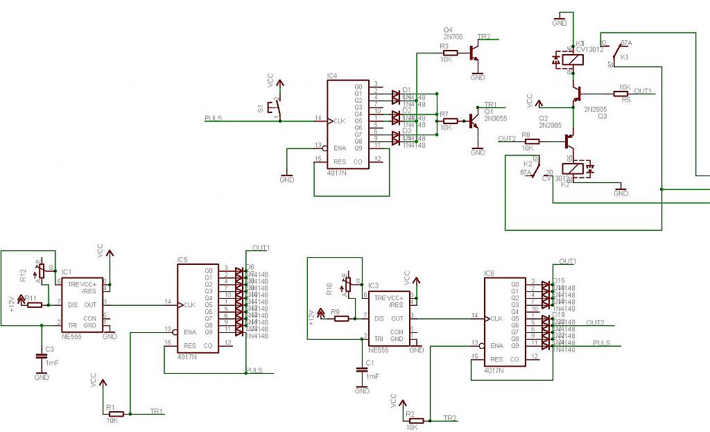

    Bonjour, je suis débutant en electronique mais je voudrais realiser un projet:
    Je voudrais realiser un circuit qui commande un interupteur 3 positions. à l'origine, l'interupteur contôle un moteur electrique, ce qui permet de le faire touner dans les deux sens.
    Le montage devrait permettre de faire commuter l'interupteur pour que le moteur tourne dans un sens durant un certaint temps (5 à 10s) puis le faire touner dans l'autre sens (2 à 5s).
    le moteur actionne un bas de liage dans une presse à lin.
    normalement le positionnement se fait manuellement mais je voudrais que l'on ait à appuyer sur un seul bouton pour gagner du temps. le bras partira au 3/4 de sa course pour revenir ensuite au milieu.
    J'espère être assez clair...
    Il est possible d'utiliser des capteurs mais j'ignore comment les utiliser...
    je possède 3 Ne555 et 3 CD4017, si ils peuvent servir... sinon l'achat d'autre composant ne pose aucun problème. merci de m'aider.
    ps: j'ai realisé un shéma sur Eagle mais il doit être faux...
    je ne sais pas si ce genre de montage ce fait...
    merci d'avance!!
    Olivier
    ps le schéma est ici: http://jcguille.free.fr/shema.sch
    Ces 2 tempos peuvent se faire par un 555 + un 4017.
    la commande double sens du moteur peut se faire par 2 relais
    Dans ton schéma les sorties du 4017 sont reliés
    ensemble sans precautions: ceci va le détruire!

    Un seul 555 + un seul 4017. (Pas de gros condensateurs )
    555 cablé comme astable pour donner un signal periodique 2 secondes. le 4017 va avancer à ce rythme jusqu'à dix .
    pour avoir la 1ere tempo de 4s par ex, tu peux relier S1 et S2 du 4017 par 2 diodes 1N4148.
    pour avoir la 2ere tempo de 8s par ex, tu peux relier S3 à S6 du 4017 par 4 diodes 1N4148.
    Une autre solution: un seul 555 en astable avec t1 = 5à 10s et t2 = 2 à 5s. (t = t1+t2)
    Dans les deux cas + une commutation double sens

    alors il manque juste des diodes aux sorties??
    Oui. ici elles sont des "anti-retour".
    Je voudrais que le tout se déclanche lorsque j'appuie sur un bouton
    c'est possible
    Le cd4017 se remet-il à 0 lorsqu'il n'est plus alimenté?
    il vaut mieux laisser les CI sous alimentation durant le processus. le 4017 dispose de 2 entrées de commande: Reset (15 ) et enable (13).
    si tu refais le schéma (juste pour les 2 tempos) cela peut aider..

    j'ai modifié le shema, mais il me reste encore un pin a connecter et je ne sais pas comment faire...
    c'est le pin avec les ???? il doit déclancher l'arret du cd4017, mais le 2° impose la masse à sa borne 13...
    Si vous avez des solutions, merci d'avance!!

    Parmi tous ces 555 et 4017 je trouve que la partie encadrée en rouge peut (après qq modifications) réaliser 2 temporisations successives.
    le 4017 cumule (par 2 séries de diodes) les périodes du 555: 1ere tempo (out1) - pause (bien pensé!) - 2eme tempo (longue).
    la dernière sortie O9 du 4017 (marquée ????) sera reliée au pin 13 (enable) C'est pour l'arrêter en fin de cycle.
    Pour la mise en marche:
    - mettre une R=10k entre pin 15 (Reset) et la masse.
    - un chimique C= 47uF entre le Vcc et pin 15 .(+ du C relié à Vcc. son "-" à pin 15. du 4017
    - un bouton poussoir fugitif BP1 en // avec C.
    Un bref appui sur BP1 (où la mise sous tension de l'ensemble) active le cycle de temporisation.
    Lorsque le 4017 arrive à sa fin,un état haut à O9 le bloque par Pin 13.
    Le 4017 reste ainsi bloqué jusqu'au prochain appui sur BP1.

    Grâce à toi je pense avoir trouvé une solutions, le premier cd4017 commande les deux autres l'un après l'autre...
    j'ai relu plusieur fois ton message mais je ne comprend pas ce que tu veux que je fasse. Tu pense faire toute les temporisations avec un seul Ne555 et CD4017?
    J'ai peut être oublié de le dire, mais j'aimerais que chacque temporisation soit réglable independemment.
    Je me demande aussi le rôle du Condensateur, il faudrais calculer avec precision sa valeur pour connaitre son temps de charge pour qu'il arrête le Cd4017 à la fin du cycle...
    J'ai refais un shema selon l'idée que tu m'a donnée!
    voila... si il y a des erreurs, merci de les indiquer...
    Salutations et merci encore!!
    Olivier
    exact.
    donc le schéma va changer.. mais c'est toujours possible.
    C force le 4017 (à chaque remise sous tension du montage ) à commencer le cycle par sa 1ere sortie S0,S1,...S9 et non pas (anarchiquement) par n'importe quelle sortie.
    Quant à l'arret du 4017 il se fait par l'entrée 13 quand sa sortie S9 passe à "1" c.a.d vcc :
    le 4017 se bloque si "13" est porté à vcc.

    dans ce cas, il va falloir commencer par decrire (dans l'ordre), toutes les etapes et les interventions de l'utilisateur.

    je vais décrire les étapes:
    -au depart, toute les sorties sont blocquée sauf le cd4017 n°1.
    -L'utilisateur appuie sur le bouton poussoir. Le premier CD4017 entraine le comptage du 2° cd4017, qui permet d'actionner le premier relais durant un temps donné T0.
    -A la fin du cycle, il envoie une impultion au premier CD4017 qui blocque le deusième CD4017 mais active le 3°.
    -Le troisième cd4017 continue à actionner le 1° relais pendant un temps T1 puis actionne le 2° relais pendant ce même temps T1.
    -A la fin du cicle du troisième cd4017, il envoie une impulsion au premier cd4017 ce qui permet de stoper tous les cd4017.
    - le montage est pret pour un nouveau cycle lors de l'appuis de l'interupteur par l'utilisateur.
    je m'attendais à une description sans parler de composants électronique (je ne l'ai pas précisé)
    Quelles sorties et que veux tu dire par " bloquée"?
    Tu parlais de tempos réglables?
    "il" C'est qui ?
    Dans ton 1er post tu parlais de 2 tempos avec 2 actions de sens opposé sur le moteur:
    - Quelle est donc la relation entre T0 et T1?
    On comprend donc que toute l'action se deroule en une séquence unique renouvable par l'utilisateur.
    Quelles sont (en detail) ces 3 positions ?

    oups désolé... la description sans les composants:
    l'utilisateur appuie sur un bouton poussoir, ce qui entraine l'activation de deux relais l'un après l'autre. le temps de commutation des deux relais doit être modifiable par deux potentiomètres...
    par blocqué j'entend que le 4017 est stopé, par la broche 13.
    Les tempos T0 et T1 doivent être reglables...
    Le "il" fait reference au second CD4017:
    le premier est celui en haut du shéma, le 2° celui à gauche et le dernier celui à droite...
    invite5d5dfac0
    Re : Automatisation avec temporisateur
    Je parlais de 2 tempos séparées efectivement... cela à peu d'importance, il faut faire au plus simple, temps que c'est reglable...
    il n'y a pas de relation précise entre T0 et T1...
    il faudra voir lorsque le montage serra branché...
    L'interupteur ferme un contact à gauche, reste neutre en centre et ferme un autre contact à droite... je c'est pas si je m'exprime assez clairement... c'est un interupteur 3 potisions tout simple...
    Je vais essayer de faire un petit schéma et l'envoyer quand il sera prêt..
    A bientôt..
    invitee86643f9
    Ci joint un schema à tester
    invitee86643f9
    Ce n'est pas fini:
    Améliorations :
    Schéma 2: le 555 (monostable2) bloque le 555 (monostable1).
    Schéma 3 : remplacer les 3 transistors NPN inverseurs et leurs résistances par 3 portes logiques (74HC00 ,4011..)
    Dans les 3 schemas on peut ajouter 3 leds de couleurs différentes.
    Sauf erreur toujours possible, c'est tout..

    Rebonjour, j'ai regardé à votre shema...
    mais il y a 2 condensateur où il n'est pas précisé la veleur... peut être leur n'a pas d'importance?
    C1 fait partie de la formule de calcul du 1er monostable fait par le 555.
    C2 pour le 2eme monostable
    la formule: T= 1,1RC. donc :
    T0 = 1,1P1C1
    T1 = 1,1P2C2
    Si tu n'aimes pas trop faire le calcul : http://home.cogeco.ca/~rpaisley4/LM555.html

    Schéma conseillé (le dernier c'est promis ): C5 doit etre éliminé. sinon le cycle va commencer (sans passer par le bouton start) à chaque mise sous tension ce qui n'est pas souhaitable je pense.

    Avant une éventuelle réalisation, il serait préférable de faire une simulation (PSPICE 9.1 student version, par ex) et/ou tester sur une platine d'essai.
    La partie de droite du schéma étant connue, seule la partie de gauche peut être testée.
    le schéma est réalisé par un editeur (SDS) que je trouve suffisant .
    Si tu es interessé je peux t'envoyer le fichier schéma de ce temporisateur.
    Voilà.. maintenant c'est tout..

    tu peux poser les questions que tu veux sur le schéma ci-joint
