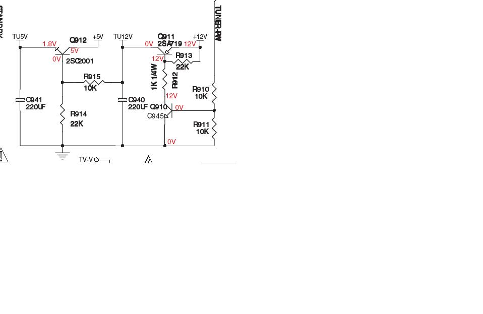

    Je suis en train d'aider quelque un à réparer son lecteur dvd , ici sur le forum dépannage .
    Mais j'ai un petit doûte par rapport à ces mesures .
    Donc le schéma ci-dessous :
    http://forums.futura-sciences.com/at...3&d=1195594570
    Il mesure ceci :
    12v sur collecteur Q911
    0,7v sur la base Q910
    2,5v sur emetteur Q912
    collecteur Q912: 5,3V
    C'est moi qui fais erreur , ou je devrais trouver les 5V sur l'émetteur du Q912 lorsque qu'il y a 0.7V sur le base de Q910 ?

    Bonjour Marc.suisse,
    Q910 saturé doit aussi saturer Q911, le courant de base de Q911 est de 12mA.
    Par contre, Q912 est moins violemment saturé, selon mes calculs, en supposant un gain de 100 à Q912, sa tension d’émetteur va baisser sous 5V pour un courant d’émetteur de plus de 44mA.

    Donc , je devrais quand même retrouver 5V à l'émetteur de Q912 ?

    si les transistors sont saturés tu auras peut être 4,8V sur l'em de Q912

    Ok , mais en tout cas pas la tension qu'il mesure , c'est à dire 2,5V .
    Bien entendu à part s'il y a un consommateur plus loin sur la ligne qui fais chuter la tension .
    Si on débranches l'émetteur , je pourrais lui dire de mettre une résistance depuis l'émetteur vers la masse pour voir s'il y a une tension correcte ?
    Je précise que le lecteur dvd à pris la foudre , donc niveau panne cela peut être tout et n'importe quoi .

    on ne voit pas ce qu'il y a après

    En fait c'est pas important , il vient de me dire qu'il a changé le transistor et il retrouve le 5v à l'émetteur .
