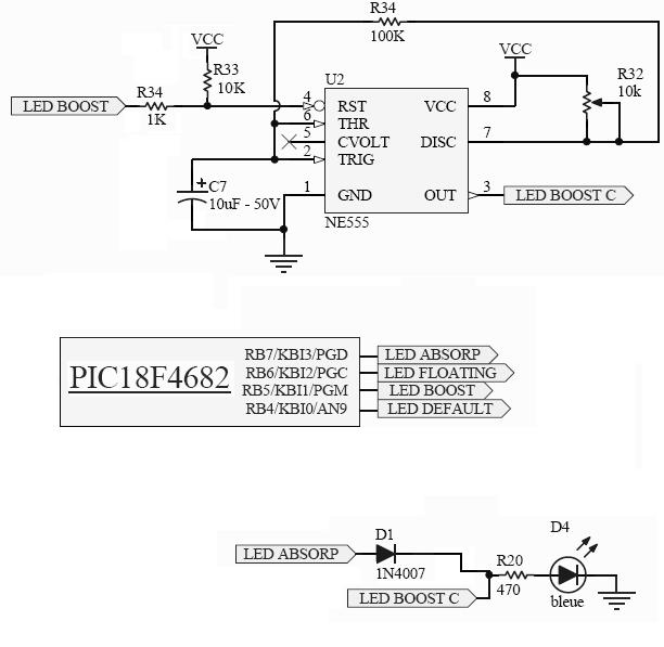

  12. #72
    invite3c35244f
    Re : Clignotement LED
    Bon j'ai toujours un problème...
    j'ai qd meme un retour de 0,1V...
    mais le plus gros souci , c'est que aucune de mes sortie PIC fonctionne...
    je ne comprend pas du tout
    Alors que l'initialisation est bonne
    Je ne comprend pas
    Merci de m'aider
    Nicolas

  16. #76
    invite3c35244f
    Pour etre plus concret, voila mon montage....
    Il est identique a celui poster en #64
  17. #77
    invitee86643f9
    montage proposé en #52...
    La sortie du PIC est relié sur la broche 7...alors que moi; la 7 est relié a la 8 et donc au 5V..
    Cela viendrait de la??
    quelles 7 et 8 ?
    Pourtant quand j'enlève mon PIC et que japplique 5 V a la place de la sortie de mon PIC, ca marche...
    Si tu parles de l'astable , c'est normal qu'il marche: si on applique +5v à l'anode diode, le 555 entre en oscilliation.
    Donc pour que la led clignote il faut que la sortie pic délivre +5v.
    Ce montage permet de mesurer +5v (s'il existe) sur la sortie Pic active.

  19. #79
    invitee86643f9
    je viens de voir ton schéma.
    la commande de ton astable se fait par reset 555 via une 1K.
    c'est different du schéma à diode que j'ai proposé.
    Ps: ajouter une diode à "led boost c".

  22. #82
    invite3c35244f
    Jai ajouté la diode en sortie 3 du NE555 et.......ça ne marche tjs pas??
    je n'arrive pas a comprendre pourquoi...
    Et pourtant dans mon programme, la sortie BOOST de mon PIC est à 0 donc je devrai y avoir 0, mais j'ai 5V...et ça a cause du pullup de 10K...enfin je pense...
    alors pourquoi mon 0 imposé par mon PIC ne prend pas le dessus sur la Pullup??
    Car en fait c'est ça, ma LED clignote tt le temps car le NE555 prend tjs en compte 5V en entrée..
    comment faire??
    Merci de ton intéressement
    Nicolas
  23. #83
    invitee86643f9
    la diode anti retour sortie 3 /555 etait obligatoire (anode côté 555).
    Et pourtant dans mon programme, la sortie BOOST de mon PIC est à 0 donc je devrai y avoir 0, mais j'ai 5V...et ça a cause du pullup de 10K...enfin je pense...Car en fait c'est ça, ma LED clignote tt le temps car le NE555 prend tjs en compte 5V en entrée..
    comment faire??
    est ce un "vrai" 0, sortie RB5?
  24. #84
    invite3c35244f
    Le gros problème c'est que je viens de faire un test sur ma cartre de développement, et des que je fixe le PORTB à 1, je n'ai que les bits RB0 à RB4 qui le sont les autres sont :
    0,05 pour RB5
    0,850 pour RB6
    1,06 pour RB7..
    Je ne comprend pas
