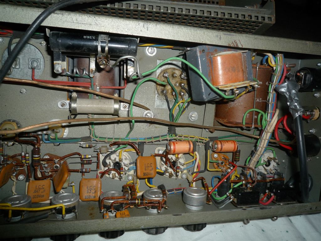

    Dans ton cas ce qui est inquiétant c'est le transfo gris qui est vrac sous le chassis.
    JP
    Bjr à toi,
    Ce "tranfo gris en vrac" , c'est la self de filtrage (QUE deux fils) !
    http://forums.futura-sciences.com/at...oland-006oejpg
    Cette self est d'ailleurs reliée (fil vert) à la R bobinée réglable (classique dans ampli de ce genre) qui alimente les "petits étages" en HT.

    Pour moi cette histoire de transfo vrac n'est pas claire. Cela sent la bidouille. Sur le dessus on voit bien qu'une seule des 6L6 a été remplacée, l'autre doit être d'origine.
    Je persiste à penser que les 2 choses sont liées.
    JP
    Re : ampli à lampes
    Citation Envoyé par jyvoipabo Voir le message
    JP
    Bjr à toi,
    Qui n'est PAS un "transfo" !!! Mais une self .
    Si il y a eu modif c'est pour certainement une BONNE raison .(dépannage comme on peut lorsqu'on n'a pas sous la main la piéce d'origine)
    Le "pourquoi", fort probable qu'on ne sache jamais.
