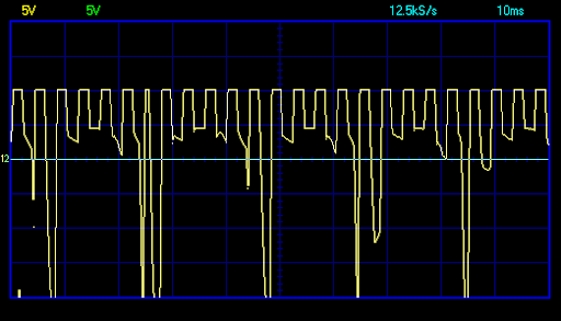

    Bon et bien j'ai essaye votre schema en PJ
    j'ai 5v du microC en V2 et 12v en V1
    quand j'envoie un cycle on/off a seulement 500htz pour le moment, j'ai des soucis a l'oscillo.

    C'est quoi comme oscillo ? On dirait que sa masse n'est pas branchée ?

    A quoi correspond l'oscillograme ? Vled ? où est le zéro ? c'est fait avec quel oscillo ?
    Si le MOSFET n'est pas un Logic-level (cf liste proposée par Daudet), il faut au moins 10V pour le saturere convenablement, donc V2>10V, et n'importe quelle tension pour V1.

    C'est un petit boitier velleman a connecter sur un PC.
    C'est certainement pas tres serieux comme oscillo mais quand je mesure le signal en sortie du MicroC, ca a l'air correcte.
    Il n'y a pas de masse sur le boitier.

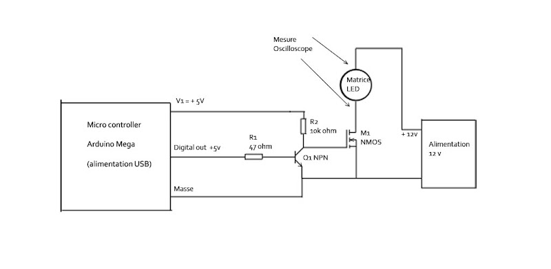

    invite7c21f4f1
    Re : circuit de puissance
    Ok merci pour votre aide, je vous prepare toutes les infos.
    Pour commencer, voici les composants.
    J'ai peut-etre fait une betise mais j'avais pas trop de choix cher le marchand du coin.

    Ok, voici le montage
    l'oscillo est PCS500 de chez Velleman.
    http://www.velleman.eu/downloads/0/u...0_k8031_fr.pdf

    C'était 47kohm, et non 47ohm. Vérifie l'état de santé du transistor et de la sortie de l'Arduino.
    Même remarque que précédemment sur les valeurs de V1 & V2.
    PS : re-poste ta pj, elle va sauter : http://forums.futura-sciences.com/el...-sabonner.html
    invitee05a3fcc
    Tu passes R1=1K , R2=470
    Tu mets une 1K entre le +12 et le drain du NMOS
    Tu fais ta mesure entre le 0V (la source du NMOS) et le drain du NMOS
    Ton oscillo rentre sur une BNC (normalement, on y branche une sonde)
    L'extérieur de la BNC, c'est le 0V
    Le centre, c'est ton signal
    PS: On ne fait jamais une mesure en référence au +12V
    ok merci je fais ca tout de suite
    en gros pour la troisieme resistance (celle de 1K), ca revient a la metre au bornes de la charge si je comprend bien?
    elle sert a quoi?
    invitee05a3fcc
    je ne sais pas ce que c'est que ton machin à LED. Quand on coupe le jus sur une LED, son impédance devient très grande. Avec la 1K (qui ne change rien aux LEDs), je suis sûr d'avoir un beau 12V quand le NMOS est Off
    invite7c21f4f1
    Super, ca marche.
    J'ai un signal bien carre en sortie.
    Merci beaucoup pour votre aide
    Seul petit detail, l'etat logique de la charge est inverse par rapport a celui du microC.
