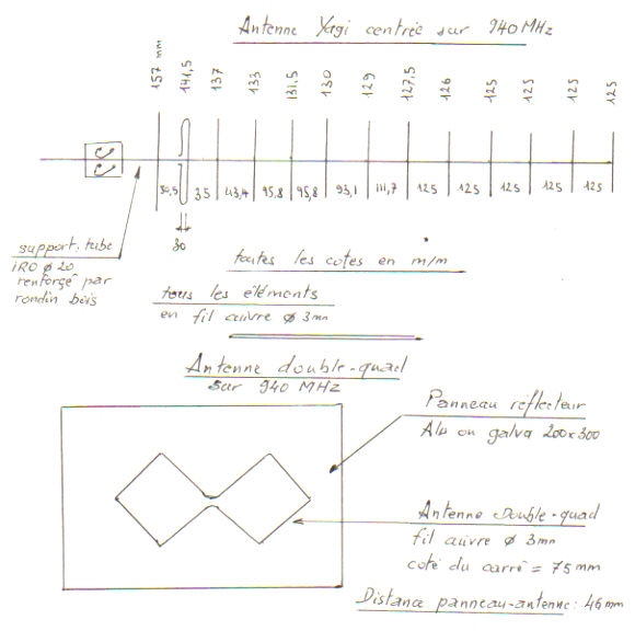

    l'antene que tu parle c'est une 2.4ghz et moi c'est du 900mhz,
    Donc je ne peut pas l'utiliser ??

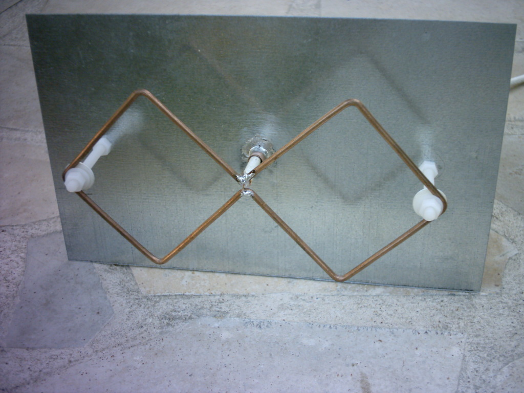

    Bsr à toi ,
    Si tu ne le dis PAS....on ne le devine COMMENT !!
    Généralement ce type de caméra est en 2.4 Ghz. Mais qu'à cela ne tienne:
    http://forums.futura-sciences.com/pr...de-900mhz.html
    Une réalisation en 900 Mhz:
    http://forums.futura-sciences.com/at...-img_0013oejpg
    Les cotes:http://forums.futura-sciences.com/at...yagi-quadoejpg
