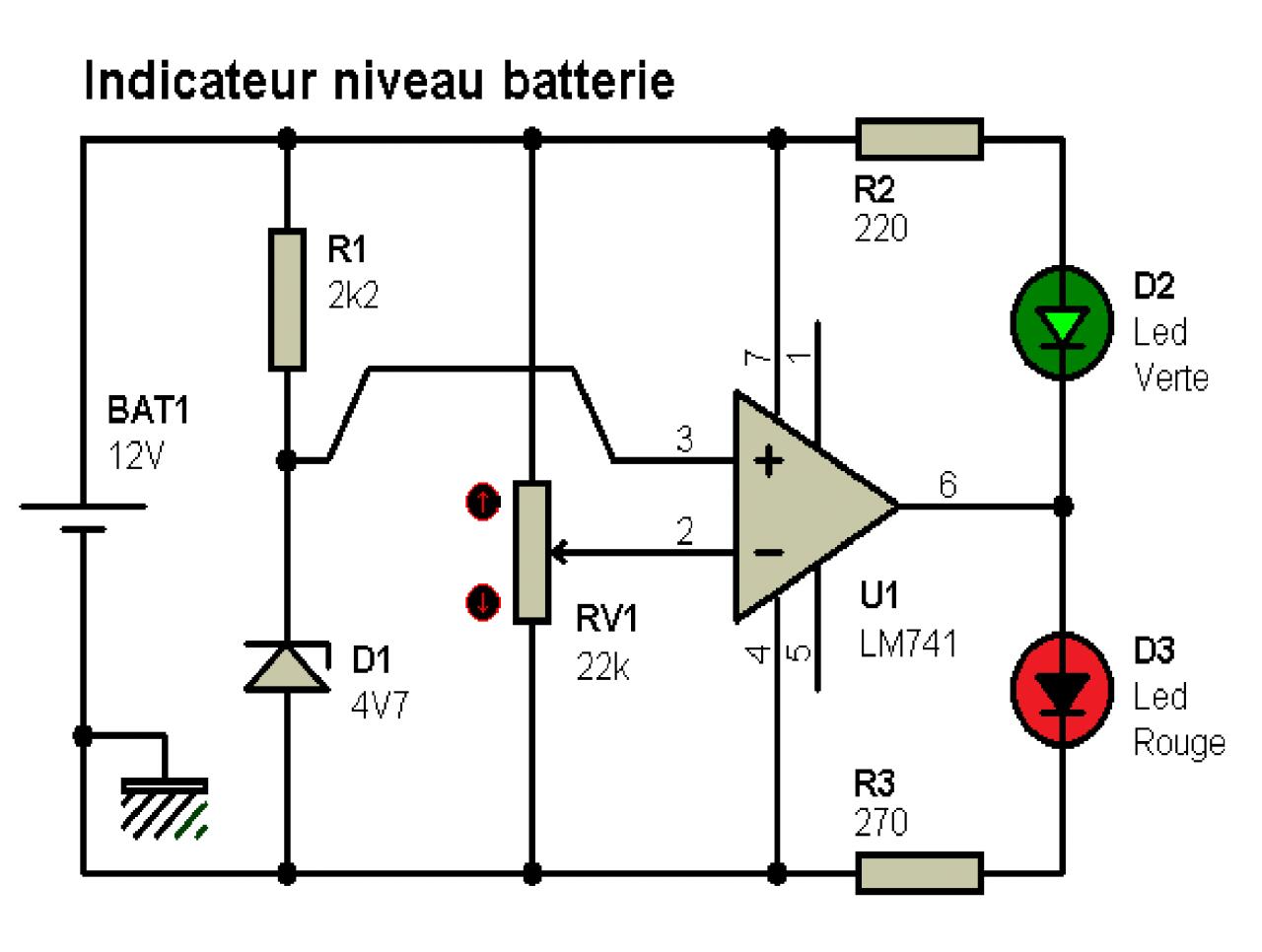

    Voilà sur ma batterie plomb, je veux mettre à côté une petite led qui s'allume lorsque la batterie arrive en dessous d'un certain seuil, j'ai déjà mis ça sous programme c'est à dire que lorsque la batterie est au niveau 0.
    Mais voilà en vrai je ne sais pas comment faire, j'ai regarder il y a des comparateur de tension, en gros un truc comme ça que je veux, car je veux que ce composant lorsque que la batterie est en dessous d'un certain seuil envoie un signal au microcontroleur

    Tu peux t'inspirer de ce montage.
    http://www.sonelec-musique.com/elect...v_bat_002.html

    Ce type de calcul ne se fait pas vraiment, on considère qu'en dessous de 11V la batterie (au plomb de 12V nominaux) doit être rechargée ; en dessous de 10V elle joue sa vie .
    Une batterie au plomb ne doit pas être déchargée plus que 50% de sa capacité. Connaissant cela (à vérifier, et selon la batterie au plomb : gel, ou pas gel...) si tu mesures le courant débité par ta batterie, tu peux intégrer ça en fonction du temps avec ton µC et en déduire, en moyennant la consommation, le temps qu'il te reste.

    Ok merci consernant mais batterie c'est une batterie sans gel, cycle profond. Ma batterie consomme 2.41 A par Heure pour tenir 5h. http://docs-europe.electrocomponents...6b80ee200a.pdf
    Mais si je met le seuil donc vers 10v elle va forcement avoir une autonnomie de 5h ?
    Et sur le site donné precedemement pour le schéma 002c, pourquoi y a t-il 2led ?

    Normalement oui, en regardant le dernier graphique "Discharge characteristic" tu peux supposer qu'avec ton courant de décharge, tu peux environ tenir 5h.
    Citation Envoyé par flynexx Voir le message
    La DEL verte s'allume lorsque la tension sur V- est supérieure à celle sur V+ et la rouge dans le cas où c'est inférieur.

    Merci donc je dois mettre la tension de seuil à 10v et donc prendre une diode zener de 5.1V ?
    Et si je veux mettre que une diode qui ne s'allumerai que lorsque qu'il faudrait recharger la batterie, je dois juste enlever une diode ?

    Si tu veux avoir un "1" en sortie lorsque ta batterie est trop faible :
    - tu supprimes d2 et r2
    - tu appliques une tension de 10.8V sur V+
    - tu appliques la tension de ta batterie sur V-
    Si tu veux un "0" :
    - tu supprimes d3 et r3
    - tu appliques 10.8V sur V-
    tu appliques la tension de batterie sur V+

    C'est le niveau qui indiquera que ta batterie est trop faible. Vu que c'est un comparateur, tu as le choix. Un "1" aura un niveau de tension égale à la tension d'alimentation de l'ampli' op', un "0" sera 0V.
    Dans ton cas tu as dit que envoyais un signal à un µC, quel doit être le niveau utilisé pour indiquer que la batterie est trop faible, un 1 ou un 0 ? (au fait, si tu attaque directement un µC, n'oublies pas d'adapter en tension entre la sortie de l'ampli' op' et l'entrée du µC, sinon ce dernier passera de vie à trépas).

    Je vais poser la question autrement : sur ton µC , quel niveau numérique doit on appliquer en entrée de celui-ci pour qu'il considère que la tension de batterie est faible et doit être rechargée?
    C'est-à-dire ?
    Càd que ton AOP est alimenté au moins en 12V (dans la théorie !) et que ton µC doit être alimenté en 5V ou 3.3V. Donc lorsque tu as un 1 en sortie de ton AOP (un "1" -> 12V) ça implique du 12V en entrée du µC qui, lui, ne supportera pas plus de 5V ou 3.3V ! Ce qui se traduira inévitablement par du silicium cramé !

    Une question juste comme ça si je prend ce schéma
    et que je relie donc à la batterie 12V que je me le seuil à 10.8V , la led va s'allumer quand le batterie sera en-dessous du seuil ?
    Pas besoin de relié au microcontroleur ?

    Ne t'emmerde pas avec un comparateur
    Tu met ton régulateur 5V pour alimenter ton pic et tu fais un pont diviseur de tension que tu fais entrée sur un ADC (perso j'ai pris 1/6 pour la division mais normalement 1/3 suffit) et en fonction de la tension que tu as (images de la tension de la batterie) tu allumes ou non un led a travers un transistor.
    Personnellement c'est ce que j'ai fait et c'est super simple et ça marche nikel.
    PS: si tu veux un seuil a 10,8V et que tu as un pont diviseur de 1/6… Ton entrée de pic est en 8 bit donc 255 représentera ton 5V, Il faudra donc que tu coupes a 10,8/6= 1,8V: 1,8 * 255 /5 = 92.

    Ou alors avec un comparateur ou tu met 5V régulier a ton plus et tu fais un pont diviseur de 5/10,8 pour la batterie. (un résistance de 5K et une de 5k8 je ne sais pas si ça existe) et ça tu le branches sur le moins et quand ta batterie descendra en dessous de 10,8V tu auras une sortie a 1 (Tu alimentes ton comparateur en 5V) tu met un résistance de 1k et ta led en série.
    Enfin si je ne me trompe pas..

    Je suis pour l'idée de l'ADC sur µC (normal c'était un peu l'idée que je proposai ) mais j'ai une question avant d'aller plus loin : est ce que la recharge de la batterie se ferra avec ton montage connecté à la batterie ou non ?!
    Car la tension de charge peut facilement monter jusque 15V donc il te faut au MINIMUM un pont diviseur par 3 ... Et il faut mieux se mettre un peu plus large et aller jusque 4 (ce qui ferait une tension maximale de 20V au bornes de la batterie...).

    il suffit par commodité de gerer les 8 bits forts du CAN. Ca donne une valeur entre 0 et 255. Si on prend 255 = 25.5V, on aura une resolution de 0.1V. Et on utilisera un diviseur par 10, ca donnera 2.55V pour 25.5V d'entree, et une reference de tension de 2.56V a relier sur la broche Vref+ du can du PIC.
    100mV sera suffisant comme resolution, et permettra de garder la mesure pour couper la decharge et la charge en automatique.
