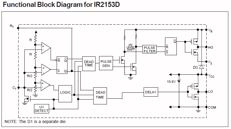

    A mon avis, il n'y a pas de feedback comme dans une alim stabilisée.
    http://forums.futura-sciences.com/at...1&d=1364813107
    Le 2153 oscille, introduit les temps morts, ajoute la tension nécessaire pour actionner le MOSFET du haut et basta.
    Oui.
    C'est ce que dit la doc, en effet
    Il y a une chose qui m'intrigue: à quoi sert la diode D1? Elle ne figure pas dans la version plus ancienne IR2153, mais elle est incluse à l'intérieur de l'IC dans la version IR2153D
    C'est une BA 159 dans le schéma présenté au début de ce fil. Une diode rapide 1A 100 V. Sans doute ce que l'on appelle la diode bootstrap?
    Pas facile de deviner ! Il est facile dire qu'elle interdit à Vb de descendre sous Vcc ??? .
    Comment est commuté le mosfet du 'haut' par ce circuit qui flotte je me demande toujours comment ?
    Je vais voir si je peux trouver un modèle SPICE de cet IC chez le fabricant.

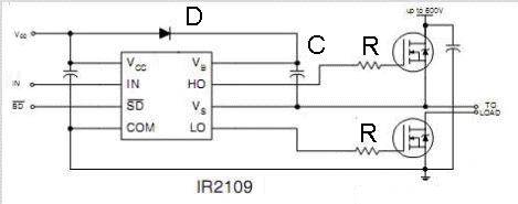

    Une dernière question que je me pose: On trouve facilement de IC drivers pour des half-bridge, comme le IR 2153, justement.
    Mais un montage qui serait plus intéressant dans notre cas, car il permettrait d'utiliser un transfo de four microondes avec le primaire d'origine, serait un montage en H, un full bridge, dont voici le fichier asc. Il suffit d'enlever l'extension txt.
    http://forums.futura-sciences.com/im...attach/txt.gif
    Un pourrait actionner chaque paire d'IGBT avec un IR 2153, avec une horloge commune, qui actionnerait les 2 IC, mais comment les déphaser de 180 degrés?
    Alternativement, est-ce que vous connaissez des drivers full bridge capables de travailler à 600 V?
    Oui un chip qui supporterait plus de 600V ... Mon intérêt pour ton sujet est lié au fait que je connais mal , donc pas de chip à suggérer ça doit se trouver ?
    Si on se fie à la datasheet, il devrait suffire de connecter le deuxième en esclave avec son Ct sur le Rt du maitre. Si les phases ne sont pas respectées par rapport au bloc-diagram, la sortie basse devrait être utilisable comme maitre, et si rien n'est bon, il reste toujours l'option d'ajouter un inverseur externe.

    Re : Hacheur de puissance
    En dessinant l'alimentation liée au schéma de l'IR2153, on voit que le condensateur de liaison/découplage/tête-bêche n'est pas du tout indispensable (1) ... Mea n'importe quoi , méa maxima n'importe quoi.
    Terminé
    (1) elle sera utile lorsqu'un des mosfets claquera ...
    Bon plan, merci. En fait, en allant regarder sur le site de International rectifier, on trouve l'idéal, qui serait un IRS 2453D, tel qu'indiqué par DAT 44, merci à lui. Mais malheureusement on est obligé de le commander chez Farnell et bon! Le coup classique! Le chip coûte 3,55 euros, et il y a 30 euros de frais de port.
    Je vais donc me rabattre sur des composants disponibles sur Ebay, qu'on peut régler par Paypal, et avec des frais de port compris. IR2109 à $ 4,99 les 2 pièces ou bien IR 2184 à $ 17,28 les 4 pièces.
    On peut attaquer ces drivers avec des IC logiques CMOS. Je pensais utiliser le montage suivant:
    http://forums.futura-sciences.com/at...1&d=1364975330
    Il fournit un créneau rigoureusement symétrique temps on /temps off grâce à un flip-flop
    Les IR 2109 ou 1R2184 ont une entrée horloge. Je vais les connecter chacun à une sortie du 4017.
    Et ils ont aussi une entrée shutdown que je vais relier à l'interrupteur marche/arrêt de la soudeuse par points. L'alim restera en fonction tout le temps et le hacheur ne se mettra en route que lorsqu'on actionnera le dit interrupteur. ça économise un relais de puissance ou un triac. Ce seront les IGBT qui feront tout le boulot.

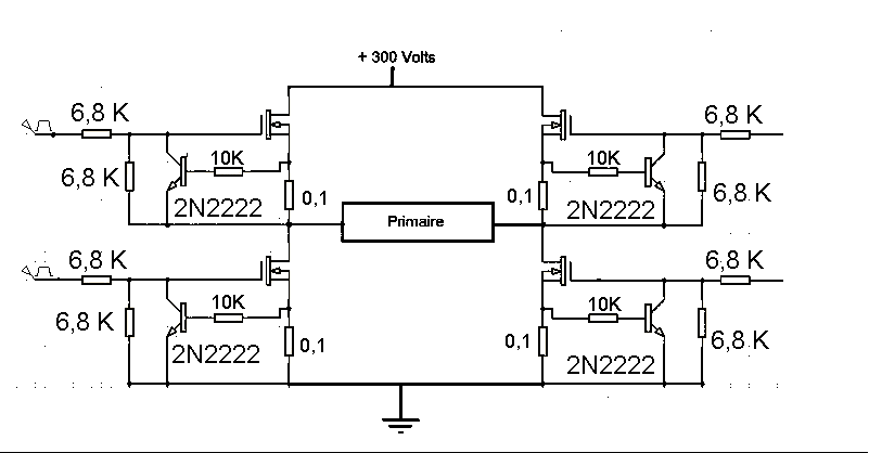

    Il faudrait trouver un moyen de protéger les IGBT au cas où on aurait un court-circuit au niveau du secondaire, on simplement une surintensité de cause xy. J'avais pensé au schéma suivant, qui met le gate d'un IGBT au potentiel de la source, si l'intensité à travers la source dépasse 7 A.
    http://forums.futura-sciences.com/at...1&d=1364979295
    La question que je me pose est que quand l'intensité dans l'IGBT atteint 7 A, le 2N222 conduit, coupe l'IGBT, donc le courant passe à zéro, donc le 2N 2222 coupe, donc l'IGBT se remet à conduire. Tout ça risque de créer une oscillation. Le tout est de savoir quel est le temps de propagation, autrement dit quel temps va durer le cycle entre la coupure de l'IGBT et sa remise en conduction. Il faut que je fasse une simulation. ça sera déterminé principalement par la capacité de gate et la résistance 6,8 Kohms en série.
    Qu'en pensez-vous?
    Qu'en pensez-vous?
    Amicalement,
    Yvan
    Hmmm ! J'hésite L'IGBT ne sera pas coupé, le courant y sera limité à 7A et il va chauffer (rappel : 150 Hz). Dis-je encore une bêtise ?
    Comme dit tropique, pour le 7812, rien n'empêche la capa à son entrée de monter à 350V, une Zener 12V à la masse ...
    Tropique
    Que le circuit passe en linéaire à 7A ou se mette à osciller, le remède est pire que le mal: c'est la destruction assurée.
    Faire une protection efficace, fiable et performante est loin d'être simple, et il est largement préférable d'avoir un circuit non-protégé qui fonctionne bien qu'un circuit protégé foireux.
    De toutes façon, la condition "secondaire en court-circuit" ressort du fonctionnement normal ici, et il me parait superflu de s'en prémunir. Il faut des IGBT dimensionnés très largement pour faire face aux variations et dispersions diverses, c'est la meilleure protection qui soit, et c'est en principe la seule nécessaire.
    Yvan_Delaserge

    Ils sont crédités de 80A à 25 degrés. S'il y a un problème, le pont redresseur 25 A devrait déclarer forfait avant.
    Tu crois que ça va limiter à 7 A? Le 2N2222 travaille en commutation. C'est du tout ou rien. Je vais essayer de voir ce qu'en dit LTspice.
    Amicalement,
    Yvan
    Amicalement,
    Yvan
    J'en suis certain, ce circuit est ma source de courant préférée
    La tension va monter doucement(*) aux bornes de la résistance de 0.1 ohms, une belle pente bien droite de ~3~ ms. Le 2N2222 va commuter lentement entre ~0.60 et ~0.7V et la tension va baisser tout aussi lentement sur la grille de l'IGBT, jusqu'à ce que I vaille ~7A ou tout se stabilise ... sauf la T° du l'IGBT. S'il y a un ?ripple, overshot, spurious, ... ? il sera très faible. On est à 150 Hz triangulaire, une éternité face au 300 MHz du 2N2222(gain unitaire) et à la microseconde de l'IGBT.
    (*) aux points de commutation, la tension ne doit pas être un long fleuve tranquille(1) dans les quelques microsecondes qui suivent la commutation 600V<>0V ???. Le coin doit connaître aussi d'intenses champs magnétiques/électriques et électromagnétiques, les courants induits dans les lignes du coin doivent décoiffer les CD4000 ??? Jamais testé, juste une pensée négative .
    (1) selon ce que j'ai lu de l'IR2153, les deux mosfets sont off pendant un temps très court ? Je vois des surtensions que LTSpice ne montre pas ??? même lorsque le secondaire est ouvert. Mon LTSpice (j'ai ajouté 2 x 3 ohms dans le secteur)
    LTspice risque de ne pas montrer la situation telle qu'elle se présentera en réalité: il faudrait modéliser tous les effets de second ordre, et il faudrait que le cablage soit réalisé de manière parfaite, pour ne pas introduire des effets supplémentaires non pris en compte.
    En plus, même sans ces effets, il y a déjà pas mal d'éléments complexes: l'effet Miller dans l'IGBT, le fait qu'à court terme la charge est complètement inductive, et aussi le fait que pour générer une surcharge il faut deux participants: un IGBT en haut et un en bas. Comme il ont tous les deux une protection, il vont se faire la course à qui réagira le premier et cela risque de créer une oscillation de mode entre les deux: une sorte de multivibrateur encouragé par les effets mentionnés.
    S'il n'y a pas d'oscillation, ce ne sera pas mieux: le transistor dissipera plus de 2kW, ce qui ne va pas lui faire du bien.
    Pour avoir une chance de succès, il faudrait remplacer les transistors par des thyristors de faible puissance, mais cela risque fort de générer d'autres effets indésirables.
    Comme je l'ai dit, une protection fiable et efficace dans ce contexte est quelque chose de très délicat.

    Pour piloter les IGBT du hacheur, je compte utiliser des IR 2109. Le schéma de principe est le suivant:
    http://forums.futura-sciences.com/at...1&d=1366354324
    Je n'arrive pas à déterminer d'après la datasheet quelles devraient être les caractéristiques et valeurs de la diode D et du condensateur C de bootstrap.
    Sachant que le montage devrait fonctionner entre 150 et 400 Hz. (Ordre d'idées)
    Quelle est l'utilité des résistances en série avec les gates des IGBT? Amortir d'éventuelles oscillations? Est-ce bien utile entre 150 et 400 Hz? Ou bien est-ce nécessaire seulement à des fréquences de plusieurs KHz? Et quelle devrait être leur valeur? 200 Ohms?
    En fait de résistances, est-ce qu'il ne faudrait pas plutôt en prévoir (genre 5,6 KOhm) entre les gates et les émetteurs des IGBT?, surtout si la capacité de gate est importante ( gros IGBT)? Afin d'accélérer la commutation on-> off?
    Merci d'avance
    Yvan
  30. #60
    Yvan_Delaserge
    Bonjour tout le monde.
    Je viens de passer un moment à calculer la valeur du condensateur de bootstrap pour les drivers IR 2109 qui vont piloter les IGBT.
    C'est celui qui est connecté entre les bornes Vb et Vs juste à droite de l'IC.
    C'est pas évident parce que International Rectifier fournit des formules de calcul dans lesquelles il faut tenir compte de:
    la fréquence de fonctionnement (J'ai pris 150 Hz comme valeur de départ)
    La charge de gate nécessitée par les IGBT ( 250 nanocoulombs pour les IGBT SGH90N60UF de Fairchild)
    Le courant tiré par le driver (130 uA pour les IR 2109)
    Le courant de fuite du condensateur de bootstrap ( je l'ai mesuré à environ 0,38 mA)
    La chute de tension dans la diode de bootstrap (J'ai pris 1 V)
    Du voltage minimum que l'on doit avoir entre l'émetteur et le gate de l'IGBT du haut. (J'ai pris 10 V)
    De la chute de tension aux bornes de l'IGBT du bas lorsqu'il passe en conduction. (J'ai pris 2,6 V)
    J'arrive à 30 uF.
    Comme ce condensateur ne "voit" que la tension entre l'émetteur et le gate de l'IGBT situé côté haute tension, je compte utiliser un modèle 35 V.
    Est-ce que l'un d'entre vous a de l'expérience avec ces drivers d'IGBT/MOSFET?
    Amicalement,
    Yvan
