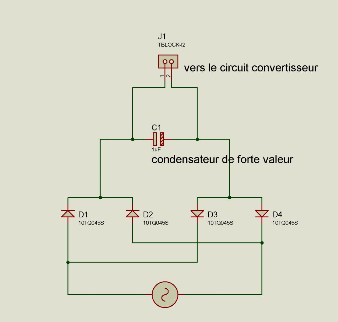

    Je branche comme çà après? (au pif^^)
    Nom : schéma.jpg
Affichages : 195
Taille : 44,6 Ko
    non mets un pont de diodes
    inviteb3fc0598
    Re : Faire fonctionner une frontale led avec du 12v alternatif (moto)
    Le pont de diode ce n'est pas les 4 diodes?
    bobflux
    si, mais pas branché comme ça

    Un schéma :
    le truc rond avec une vague est le 12 V alternatif de ta moto, ne prete pas attention aux valeurs des diodes.
    Condensateur (comme dit)
    Diode * 4 (ici)
    Les diodes se montent comme le montre le dessin :
    L'isolant électrique : enduit des deux côtés de pâte thermique et placé entre la diode et le fond de la boîte en métal..
    Place un fusible de 2.5 A sur l'entrée du montage et un second sur la sortie. Il s'insert dans un porte fusible : tu fais un trou dans la paroi du coffret et tu vis l'écrou depuis l'intérieur.
    Tu n'es pas obligé de faire un CI : tu peux tout monter sur une plaque à essais.
    Bon courage

    Oui, voilà.
    Si les LED consomment 2A max tu n'es pas obligé de refroidir les diodes (celles que j'ai mises en référence ne sont pas en boitier TO220 qui se visse sur un dissipateur mais en boitier standard à fils). Il ne faut pas recouper les queues des diodes, elles servent de radiateur. Si tu prends des diodes en TO220 bien sûr, visse-les.
    Pour le montage, il faut que ça résiste aux chocs, donc tout doit être bien fixé ! Colle le gros condensateur au polyuréthane ou mets-lui une petite bride autour fixée au boitier par des vis, etc.
    Les fusibles sont inutiles, le convertisseur a une protection.

    Si tu veux tu peux utiliser un pont de diode tout fait, comme celui-ci (tu le trouve ici par exemple) :
    les entrées marquées d'une vague (il y en a deux) se raccordent à l'alternatif de la moto (je mettrais bien un petit fusible quand même ou au moins un interrupteur), il n'y a pas d'ordre
    la sortie marquée moins se raccorde au moins du condensateur (bande avec des moins dessinés sur le côté) et au moins du convertisseur
    la sortie marqué plus se met au plus du condensateur et au plus du convertisseur des frères Tong
    Le montage peut ainsi être totalement "fil en l'air" : tu fixes les éléments (tu vis le pont au boitier, du silicone pour fixer le condensateur, une bride plastique pour écraser le convertisseur sur une face du boitier (sans oublier d'intercaler un isolant entre le convertisseur et la face métallique)) et tu soudes les fils directement sur les cosses des composants (sans oublier de mettre de la thermorétractable afin d'éviter les courts-circuits). Je te conseille de mettre un fusible sur l'alternatif et interrupteur pour couper l'alternatif.
    Bon courage

    Puisque c'est une moto enduro il y aura des chocs et des vibrations. Donc il faut absolument éviter un circuit imprimé fragile avec des trucs lourds soudés dessus : gros condensateur, dissipateur, etc, comme dans les exemples postés ci-dessus : les soudures ne tiendront pas.
    Il suffit de rajouter le pont de diodes à côté avec un gros condensateur. Plus le condensateur d'entrée est gros, moins l'éclairage clignotera au ralenti...
