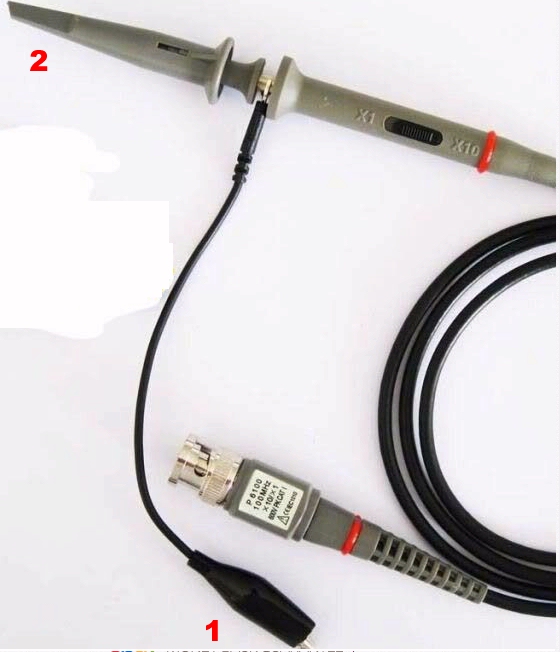

    Oui, mais ce sont des condensateurs de quel type? Céramique, polyester? autre? Et de quelle tension de fonctionnement?
    Pour les mesures à l'oscilloscope, tu peux voir ce qui se passe dans le circuit oscillant sans établir aucun contact avec le montage. C'est ce que te disait Antoane.
    http://forums.futura-sciences.com/at...1&d=1411927502
    Il faut connecter la pincette de mise à la masse (1) à la pointe de la sonde (2). Tu as ainsi une boucle, qu'il faut approcher de la self de ton montage. La boucle va capter une "copie" du courant qui circule dans la bobine. C'est bien suffisant pour voir la forme d'onde (ce sera probablement une sinusoïde déformée) et surtout pour déterminer la fréquence d'oscillation.
    En procédant de cette manière, sans contact direct entre les deux montages, aucun risque de faire sauter les MOSFET ni de fusiller l'étage d'entrée de l'oscillo.
    Amicalement,
    Alors là, je demande à voir... Ta boucle, elle a 10MOhm d'impédance quand même! On charge rarement un secondaire de transfo de courant avec 10MOhms... Surtout quand il est "improvisé" et qu'il a des fuites monstrueuses! Ceci étant, s'il s'avère que ça fonctionne, je serais ravi de l'avoir appris! Donc ce n'est pas ironique, c'est sérieux : je demande à voir.

    Re : Four à induction.
    oui cela fonctionne, mais on ne peut cependant que mesurer une fréquence, la forme d'onde quant à elle dépendra de l'age du capitaine.
  9. #129
    Yvan_Delaserge
    Je ne dirais pas ça. Ce qui va dépendre de l'âge du capitaine, c'est l'amplitude. Pas la forme d'onde. Le couplage entre la sonde et le circuit oscillant est extrêmement léger.

    Schéma assez étrange... L'oscillo est-il un court-circuit à la masse ?
    Ne devrait-on pas prendre en compte les capa parasites de la sonde et de l'oscillo ?
    Surtout que pour avoir un signal d'amplitude correcte, il va être obligé d'approcher la boucle de la self, ce qui va élargir encore la bande passante.
    Je te croirais sur paroles.

    D'accord avec Antoane : ce schéma est une farce! Si ça marchait comme ça, tous les scopes auraient une bande passante infinie! Electriquement, c'est 9MOhm+(1MOhm//30pF), ou, avec la capa de compensation Cadj, (9MOhm//Cadj)+(1MOhm//30pF) et ça change la donne...
    De même, il n'a pas dit que la modification de forme d'onde était GÊNANTE, mais qu'elle était PRÉSENTE, là où tu disais que c'était représentatif... Et entre les fuites drastiques et l'impédance d'entrée du scope, ben... Le relevé ne peut pas signifier grand chose.
    Citation Envoyé par Zenertransil Voir le message
    ... ce schéma est une farce! ...
    Cool! Que le schéma soit "maladroit" et incomplet je veux bien, mais de là à tout jeter ...
    C'est vrai que je n'ai pas compris de suite ce qu'il représentait. Mais, passé ce temps, je m'y retrouve.
    1- c'est une spire que l'on couple à la bobine émettrice. Attention qu'elle soit isolée et qu'elle ne touche pas.
    2- il manque la connexion à la masse de l'oscillo.
    3- la 10 MΩ n'a rien à faire là. On peut faire une liaison directe.
    4- le câble de liaison sera avantageusement blindé.
    5- compte tenu des faibles niveaux captés, on peut se contenter de brancher en direct sur la BNC oscillo, et se dispenser de l'atténuation x10 qu'apporte une sonde atténuatrice compensée. Le but n'est pas de faire des mesures précises, mais plutôt des comparaisons lors de modifications.
  17. #137
