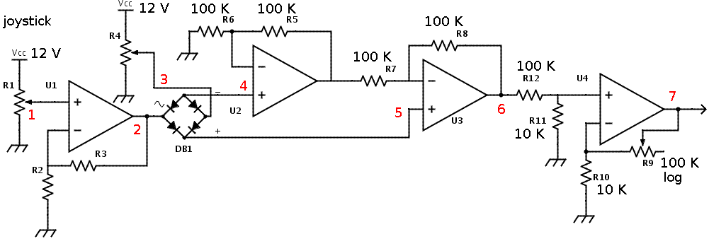

    Après avoir testé divers circuits, je vais réaliser le circuit suivant:
    http://forums.futura-sciences.com/at...1&d=1402255313
    Le circuit fonctionne sur breadboard.
    http://forums.futura-sciences.com/at...1&d=1402255209
    Les résultats sont les suivants:
    http://forums.futura-sciences.com/at...1&d=1402255809
    Comme on peut le voir, la tension du commande du VCO (point 7) redescend très proche de zéro lorsqu'on laisse le manche du joystick revenir à la position centrale. La zone morte avec le joystick dans cette position (causée par le seuil de conduction des diodes du pont) est quasiment inexistante.
    Et la tension maximale atteinte est la même que le joystick soit à fond en avant ou à fond en arrière. C'est bien symétrique.
    Le potentiomètre logarithmique permet de moduler l'amplitude finale dans un rapport d'environ 1 à 10. C'est parfait.

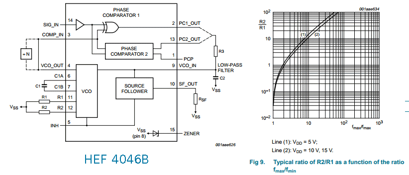

    Nota : le 4046, disponible partout, contient également un VCO à fonction de transfert f/Vin linéaire. Simple d'usage.
    http://www.nxp.com/documents/data_sheet/HEF4046B.pdf

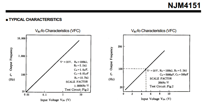

    J'ai commencé à regarder les IC spécialisés convertisseur tension/fréquence.
    Il y a par exemple le NJM4151, qui pourrait générer de 20 à 200 Hz, exactement ce que je recherche, pour une tension de commande entre 1 et 10 V, donc exactement ce que sort mon interface joystick. Et c'est une fonction directe, contrairement au 555 et en plus c'est bien linéaire! Que demande le peuple?
    http://forums.futura-sciences.com/at...1&d=1402310206

    Dans la doc du 4046, on parle surtout de linéarité de la fonction tension/fréquence, mais ils se gardent bien de quantifier le rapport Fmax/Fmin pour un certain Delta de la tension de commande.
    paragraphe 11.1, figure 9.
    Oups, c'est vrai, tu as raison.http://forums.futura-sciences.com/im...coubidoo77.gif Pour ma peine, je recopie l'info pertinente.
    http://forums.futura-sciences.com/at...1&d=1402323986
    On arrive facilement au rapport 1/10 désiré en même bien au-delà. Superbe!

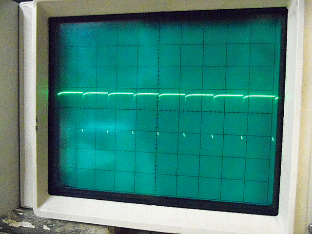

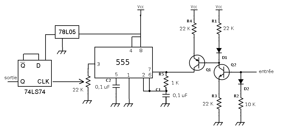

    OK Daudet, je viens d'essayer le montage sur breadboard.
    Pour mémoire, le circuit est le suivant:
    http://forums.futura-sciences.com/at...1&d=1402343900
    Comme NPN j'ai pris un BC237B et comme PNP un BC307B. Les deux condensateurs sont des 0,1 uF, pour pouvoir descendre suffisamment bas en fréquence.
    Le 555 oscille, mais malheureusement, le rapport cyclique est très bas.
    http://forums.futura-sciences.com/at...1&d=1402341451
    Le rapport Fmax/fmin est comme prévu assez grand. Voir le tableau et le graphique ci-dessous.
    http://forums.futura-sciences.com/at...1&d=1402342201
    Tel quel, le circuit serait utilisable en utilisant une tension de commande de 1 à 6 V. L'intérêt est en plus d'avoir une fonction tension fréquence directe. Et suffisamment linéaire. Mais le rapport Fmax/Fmin n'est que de 8, malheureusement.
    Bravo et merci à toi Daudet pour m'avoir communiqué ce schéma.
    L'instabilité constatée aux basses fréquences doit avoir quelque chose à faire avec le rapport cyclique, qui doit devenir dans ces conditions vraiment très bas. L'oscillogramme a été réalisé avec une tension de commande de 7 V. La stabilité est satisfaisante avec cette tension de commande.
    Sais-tu comment on pourrait faire pour augmenter le rapport cyclique? S'il pouvait être aux alentours de 50 % ce serait l'idéal...Et en plus, ça devrait améliorer la stabilité.
    Et tu n'as aucune idée de comment faire ? et pourtant, c'est zevident ! je te laisse chercher ...

    Non, les deux transistors transforment une tension de commande en courant de charge constant du condensateur. la variation min/max de ce courant détermine l'excursion de fréquence.
    Solution : Tu parts d'une fréquence double ... et tu mets un diviseur par 2 ( bascule D par exemple) entre le NE555 et ton utilisation

    J'ai réalisé le montage préconisé par Daudet au #16.
    http://forums.futura-sciences.com/at...1&d=1402640346
    C'est une vraie merveille!
    On a un rapport cyclique de 50 % bien sûr, mais surtout, on peut aller d'une fraction de Hz à plusieurs KHz à la sortie du 74LS74 et puis alors, avec une stabilité parfaite. L'instabilité que j'avais constaté aux basses fréquences était causée par le fréquencemètre (pourtant c'est un appareil pro: RACAL DANA). Le petit 74LS74 se débrouille bien mieux que le gros fréquencemètre. Il faut juste bien ajuster le potentiomètre de liaison avec le 555.
    On a donc un rapport Fmax/ Fmin phénoménal, supérieur à 1000. Je n'ai pas encore eu le temps de tester le circuit en détail.

    C'est n'importe quoi ta liaison avec le 74LS74 .....
    Un circuit 74LS74 injecte vers le 0V un courant de 0,4mA (pour avoir un niveau bas) et il faut une tension max de 0,8V ... donc la résistance à mettre entre Clock et 0V est , au maximum, de 2K . On met 1K
    Pour ramener la sortie du 555 (alimenté en 12V) à 4V . Il faut donc une résistance série de 1K*(12-4)/4= 2K . On met une 1,9K
    Et plus besoin de cette m...e de potentiomètre !
    La bonne solution ?
    - Mettre un CD4013 alimenté en 12V qui est directement compatible avec la sortie du NE555
    - Mettre un 74HC74 alimenté en 5V et un pont diviseur quelconque qui divise par 2,4 ( par exemple 15K et 10K)
    PS : Comme on peut disposer d'un diviseur par 4 avec les deux bascules en cascade. Autant le faire pour ne pas laisser des entrées en l'air
    invitee05a3fcc
    Re : Contrôler deux moteurs pas-à-pas avec un joystick
    J'oubliais une dernière solution .... passer le NE555 en 5V ( tout en laissant l'interface tension/courant en 9 à 12V )
