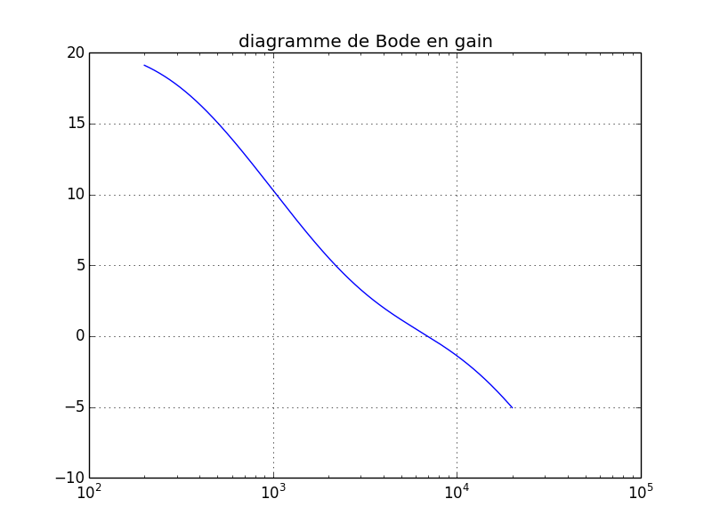

    Je fais mon TIPE sur la norme RIAA appliquée à la gravure et à la lecture des disques vinyles. J'ai mis le schéma du filtre que j'ai réalisé (qui représenté le filtre appliqué à la lecture) ainsi que sa fonction de transfert en lien.
    J'obtiens cette équation pour le gain :
    Gdb=10 log⁡(1+4π² f² t1² )-10lo g⁡(1+4π² f² t2² )-10 log⁡(1+4π² f² t3² )
    Mais sur internet à chaque fois je trouve celle la :
    Gdb=10 log⁡(1+ 1/(4π² f² t1²) )-10lo g⁡(1+ 1/(4π² f² t2²) )-10 log⁡(1+4π² f² t3² )
    Avec : Ho=(-(R2+R3))/R1 w1=(R2+R3)/(R2*R3(C2+C3)) w2=1/(R2*C2) w3=1/(R3*C3)
    J'espère que c'est pas trop lourd à comprendre. Merci d'avance !

    peut-on voir ta courbe ?

    Je l'ai tracé avec python, si tu veux je peux aussi mettre le codage.

    Toutes les expressions données dans ton post me semblent bonne.
    La méthode pour passer de la forme trouvée sur internet :
    à la tienne :
    Consiste à multiplier en haut et en bas par .
    La même chose peut se faire avec les GdB.

    ton diagramme ne répond pas à la courbe normalisée :
    http://www.novotone.be/_site/projets/Projet06/Fig04.jpg
    tu dois être à -20dB à 20 kHz

    Merci pour vos réponses ! Donc Antoane pour toi mon équation de gain n'est pas fausse ? Et je ne sais pas d'où ca vient que ma courbe ne soit pas bonne... Ce filtre est sensé imiter un filtre RIAA peut être que c'est pour ça.
