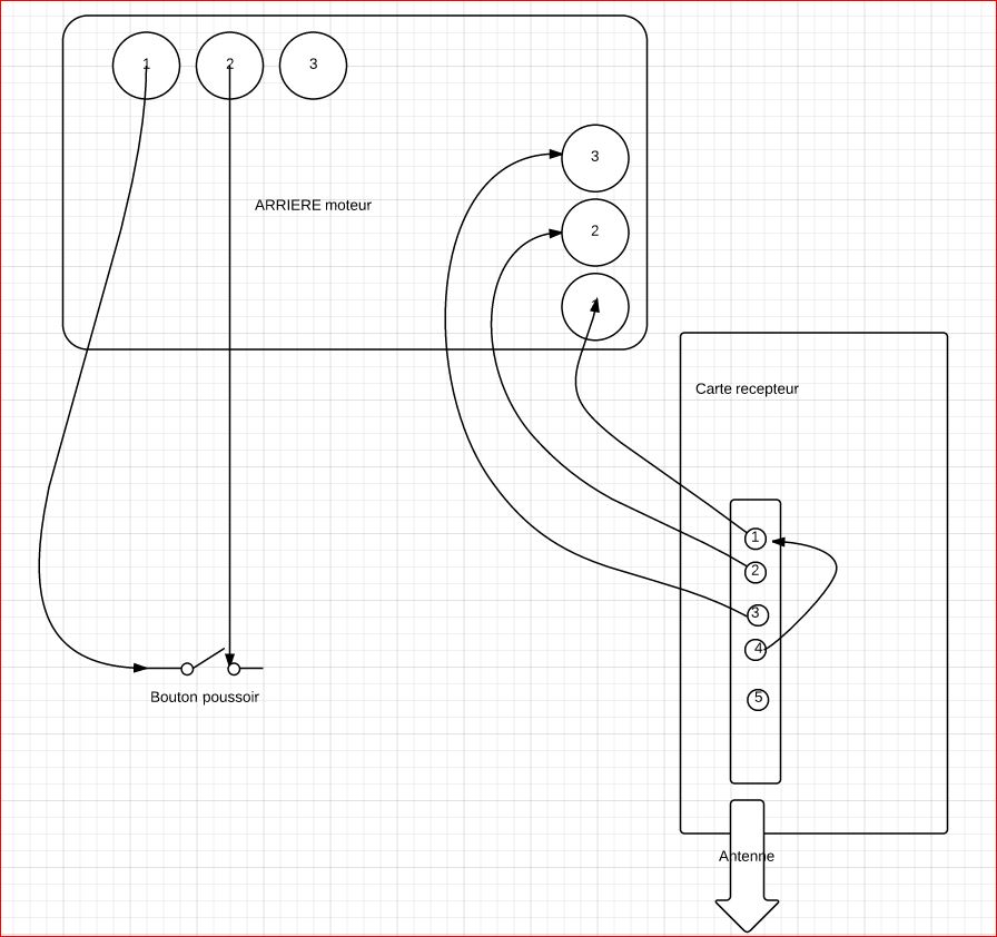

    Je vous fais parvenir un schéma que je viens de faire montrant le cablage moteur/recepteur
    sur le moteur en haut à gauche horizontalement le raccordement au bouton poussoir​.
    en bas à droite raccordement au recepteur, les couleurs ne sont pas respectées mais les raccordements sont bons 1-1/ 2-2/ 3-3 et pontage 1-4
    Je vous met des photos carte et moteur pour le moteur c'est très difficile car il n'y a pas de recul et je fais les photos en mettant l'appareil derrire lre moteur sans rien voir.
    Merci pour votre assistance Quel shema utiliser?

    3) sur les 3 fils raccordés, il y a forcément :
    - alimentation +/- ou alternatif ? = 2 fils
    - le contact de sortie du relais = 1 fil. Donc il y a un commun.
    Sur ces 3 bornes tu dois trouver une alimentation : alimentation +/- ou alternatif ? = 2 fils
    Fais d'abord les vérifications du §2
    Il te faudrait un appareil de mesures car visuellement pas facile si tu n'as pas l'habitude.

    Concernant mon §3
    a) Le fil blanc, sur la bornes 1 et 4 du récepteur radio doit être le commun.
    Le noir doit être l'alimentation. Entre blanc et noir, tu devrais avoir une tension continue ou alternative. 12 ou 24V
    Mesure cette tension = ou ~, ça te servira peut-être un jour.
    b) entre 3 et 4, il doit s'agir du contact délivré par le relais. Contact qui commande le portail.
    En principe, un court-circuit fugitif de ces 2 bornes devrait commander le portail.
    Pour en être sûr il faudrait suivre les pistes cuivre sur le relais.
    A moins que ce ne soit l'inverse 3 et 4 alimentation ?

    Je viens de mesurer les tensions entre les bornes
    Nom : WayneDalton.JPG
Affichages : 690
Taille : 117,4 Ko
    carte récepteur 1-2= -26V 2-1 +26 v
    1-3= - 26V 3-1 +26V
    Moteur arrière droite vertical 1-3= -26V 3-1 +26V

    Pour savoir si l'alimentation est bien en 1 et 2 il faut :
    - soit un examen visuel des pistes cuivre.
    - soit mettre un voltmètre en 3 et 4 et effectuer une commande.
    Si la tension tombe à 0 durant une commande : c'est bien le contact en 3 et 4.
    Et inversement on pourrait obtenir des déductions, si tu avais mis ton voltmètre en 1et 2.

    Je viens de mettre le voltmètre entre 3-4 +26V J'ai lancé une commande avec la télécommande (c'était bien cela.) le portail se ferme et tension = 26V
    Par curiosité j'ai appuyé sur le bouton rouge versau bas à droite ,c'est un contacteur, le portail se ferme et un voyant rouge clignote, bouton et voyant invisibles lorsque le capot est en plabe

    "Prends-en note pour l'avenir"
    Je veux dire prends note des tensions et des raccordements.
    Qu'ils te servent dans le futur pour avoir des valeurs de références et ne plus chercher.
    "Qu'est ce qui est correct ? "
    Tes valeurs mesurées sont correctes. L'alimentation est du 24V classique, en courant continu.
    Si on suppose que le relais commande le portail à l'aide son contact entre 3 et 4.
    Lorsque le relais s'excite, il établi son contact entre 3 et 4 et de ce fait, la tension qui existait 26V (1) tombe à zéro, ce qui est normal.
    (1) cette tension provenait d'un autre relais (en série avec la bobine ?)
    Tu n'as pas répondu à ma question :
    - Voltmètre entre 3 et 4 ===> 26 V OK
    - une commande ferme le portail OK
    - mais que devient la tension de 26V à ce moment là ?

    Effectivement il manquait : La tension ne change pas 26V.
  25. #55
    Re : Télécommande de garage ne fonctionne plus qu'à faible portée
    Re
    donc si elle ne change pas, l'alimentation serait en 3et 4.
    et donc, le contact du relais serait en 1 et 2 et c'est lui qui doit tomber à 0 lors d'une commande.
  26. #56
    PDAIG
    Effectivement tension 2-4 +24V Commande: le portail se ferme et la tension tombe à 0
  27. #57
    PDAIG
    ERREUR
    Effectivement tension 2-1 +24V Commande: le portail se ferme et la tension tombe à 0
  28. #58
    Donc le schéma de raccordement du récepteur radio devrait ressembler à ça :
    Nom : recepteur_radio.JPG
Affichages : 716
Taille : 19,5 Ko
