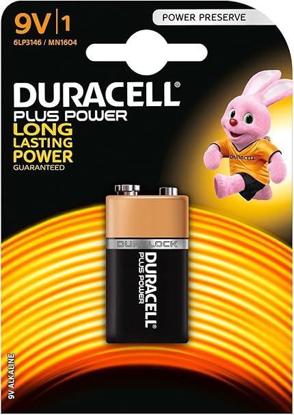

    Pourquoi trop petites? Si elles prennent moins de place dans le compartiment ce n'est pas trop gênant, sauf si je perd en capacité par rapport aux LR14

    une pile (ou un accu) de 9v c'est ça
    capacité ridicule

    Citation Envoyé par penthode Voir le message
    capacité ridicule
    Je pensais plutôt à ça:
    https://www.amazon.fr/dp/B08L7XJNB8/..._Pwk0FbBMNVWDA
    Après je ne souhaite pas faire de modifs où bidouilles, c'était juste histoire de trouver une batterie qui rentre dans le compartiment avec une bonne autonomie et rechargeable
