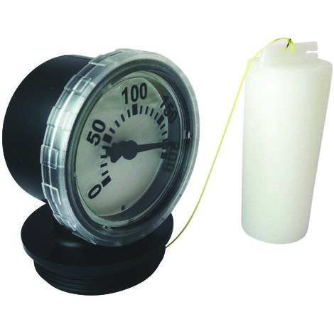

    pourquoi ne pas prendre exemple sur les anciennes jauges à carburant ?
    un contact qui se déplace le long d'un fil enroulé avec un vu métre à l'autre bout,
    sinon, plus simple, il existe des jauges à aiguille constituées d'un poids au bout d'un fil qui flotte à la surface de l'eau, le fil est relié à un engrenage qui commande l'aiguille et est rappellé par un ressort de ..rappel quand le niveau monte..
    en plus ça doit être facile à bricoler :
    https://www.googleadservices.com/pag...gQIARBL&adurl=
    https://cdn.manomano.com/images/imag...0/P/4067_1.jpg
