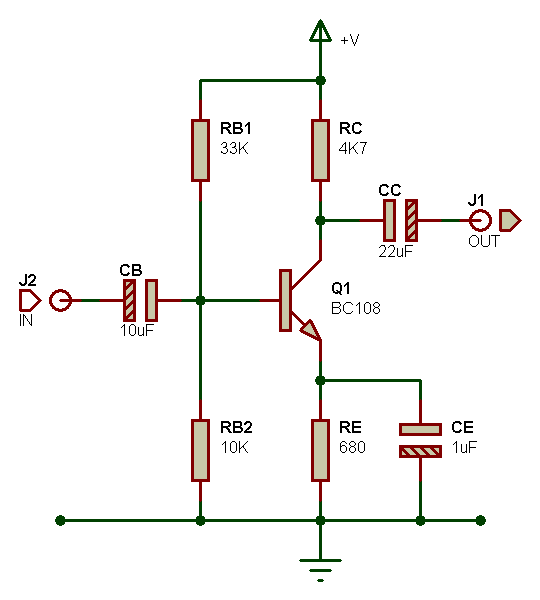

    bonsoir a tous
    je me demande comment bien choisir le condensateur de base dans le montage base commune si (Rb1//Rb2)>>1/JCbW??

    Compte tenu du fait que le montage base commune est très particulier, il faudrait montrer le schéma complet de l’étage et expliquer l’utilisation précise.

    oui voici le montage ...

    Édit: ton schéma étant arrivé entre-temps, ce n’est pas une base commune.

    oui c vrai c'est un emmeteur commun je me suis tromper au debut quand j'ai ecrit base commune

    si l'émetteur était bien découplé :
    La capacité CB devrait provoque une coupure aux fréquences basses.
    L'impédance d'entrée du transistor serait r = 26 mV /Ib
    On ne connaît pas Ib, mais on peut supposer que r est de l'ordre de 1 Kohm , en comptant les résistance du pont de base en parallèle;
    Donc la fréquence de coupure basse serait donnée par F = 1/ 2pi. r .Cb = 15 Hz environ....( avec géné de tension en entrée)
    Oui, mais la capacité CE est faible , et la fréquence de coupure basse est donnée par CE.
    En effet, aux fréquences basses, l'émetteur n'est pas découplé par une impédance nulle....;
    Moralité : C''est CE qui définit la fréquence de coupure basse dans le schéma actuel.

    Zinput = RB1 || RB2 || β (RE + r'e)
    Et pour que CB n'influe pas sur l'amplificateur, il faut que ZCB << Zinput
    En effet, si CB est bien taillé, à la fréquence d'utilisation, RE disparaît quasiment de l'équation de Zinput puisqu'il est shunté ; Zinput = RB1 || RB2 || β r'e
    Mais comme β (r'e) est assez faible, on peut raisonnablement dire que RB1 || RB2 || β r'e est environ égale à β r'e
    Si je ne suis pas gouré évidemment.
    Pour les calculs
    β = 110
    r'e = 25 / IE (en mA)
    IE = [(V+ * (RB2/(RB1+RB2)) - 0.6] / RE

    "......En effet, si CB est bien taillé, ...."
    Tu veux dire CE .
    Mais comme il n'est pas bien taillé...

    je ne veux pas faire de pub, mais je trouve que c'est bien expliqué sur wiki https://fr.wikipedia.org/wiki/%C3%89metteur_commun
    pour le rôle et l'effet de CE
