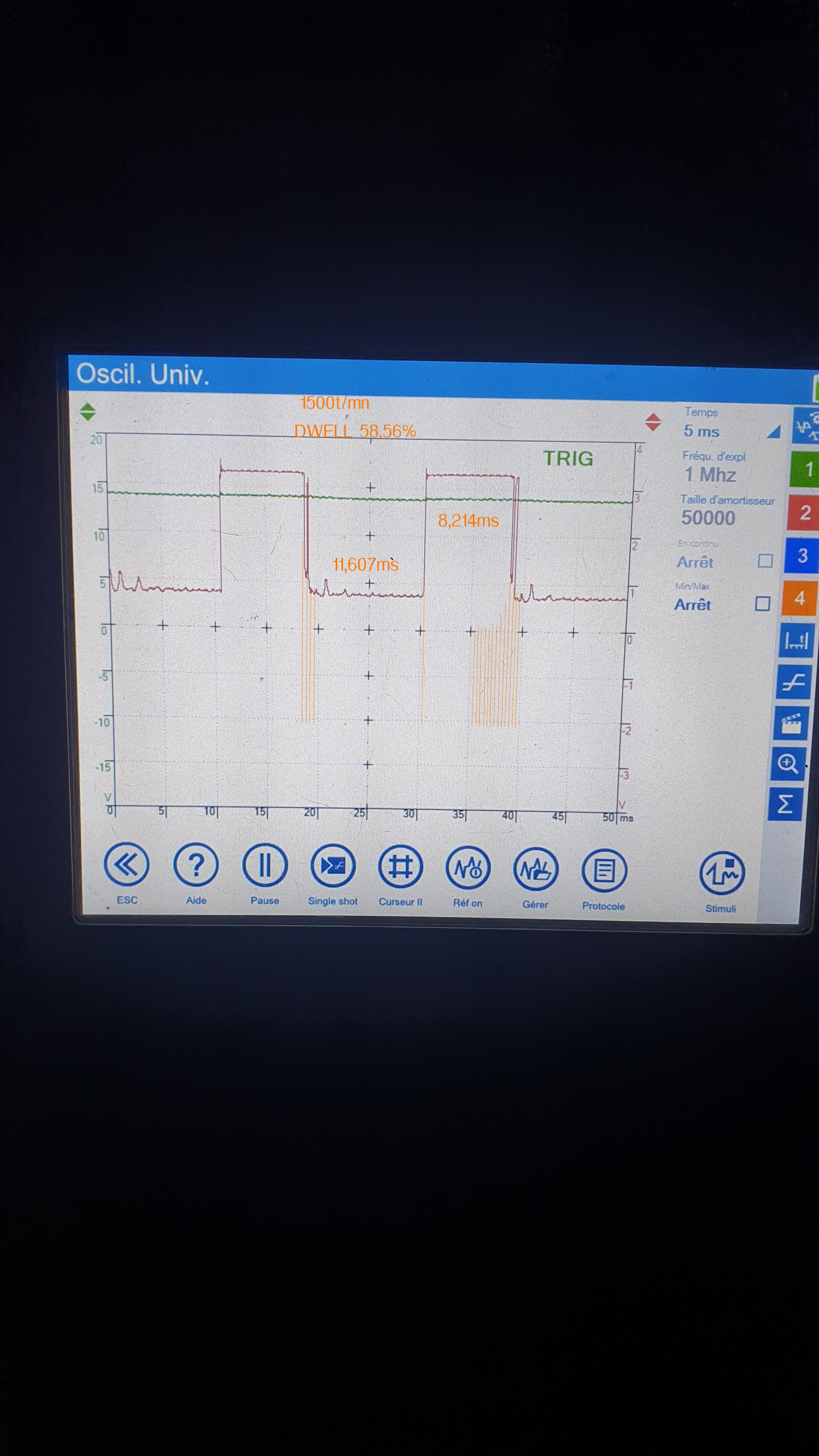

    Problème, le + est sur le +Batt. Tu n'auras pas de signal là-dessus.
    si je fais ce mobtage mais sur la seconde de masse de la bobine?
    C'est étonnant qu'à 1500t/mn on a un bon oscillo et un mauvais.
    la voiture est tombée en panne juste après, je pense que c'est pour ça que l'oscillo n'est plus bon

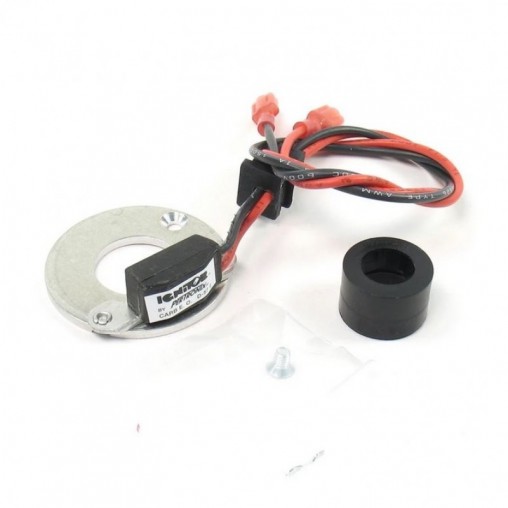

    c'est a titre d'exemple cette photo, il existe des kit pour simplement mètre un anneau avec le capteur hall a la place de la vis platinée, c'est ce que j'ai montré sur cette photo ci-dessous
    Nom : kit-allumage-électronique-12v-pertronix-ignitor-1-pour-allumeur-bosch-009-et-050.jpg
Affichages : 100
Taille : 22,3 Ko

  8. #188
    lutshur
    Re : Aide pour obtenir un signal pour un compte-tours
    OK, compris, chaque borne a 2 cosses.
    Tu veux prendre le signal là où le boitier transistorisé commande la bobine.
    Ca revient au même qu'avec l'alllumage d'origine, il y aura une surtension.
    Cependant, ça ne m'étonnerait pas que tu obtiennes un signal dégradé, vu que c'est le rupteur qui commande le tout.
    Donc d'abord, obtenir un fonctionnement correct avec le montage d'origine, comme dit par Gienas et Gyrocompas. Vérification avec les oscillogrammes.
    Ensuite, si les signaux sont dégradés en remettant le boitier transistorisé, soit ce dernier a un souci, soit les raccordements.
    Tu voudrais mettre le capteur Hall à la place du rupteur, mais ton boitier transistorisé ne fonctionne certainement pas avec. Demande à celui qui te l'a vendu.
    Et donc, le moteur fonctionne comment actuellement? Allumage d'origine ou boitier transistorisé?
