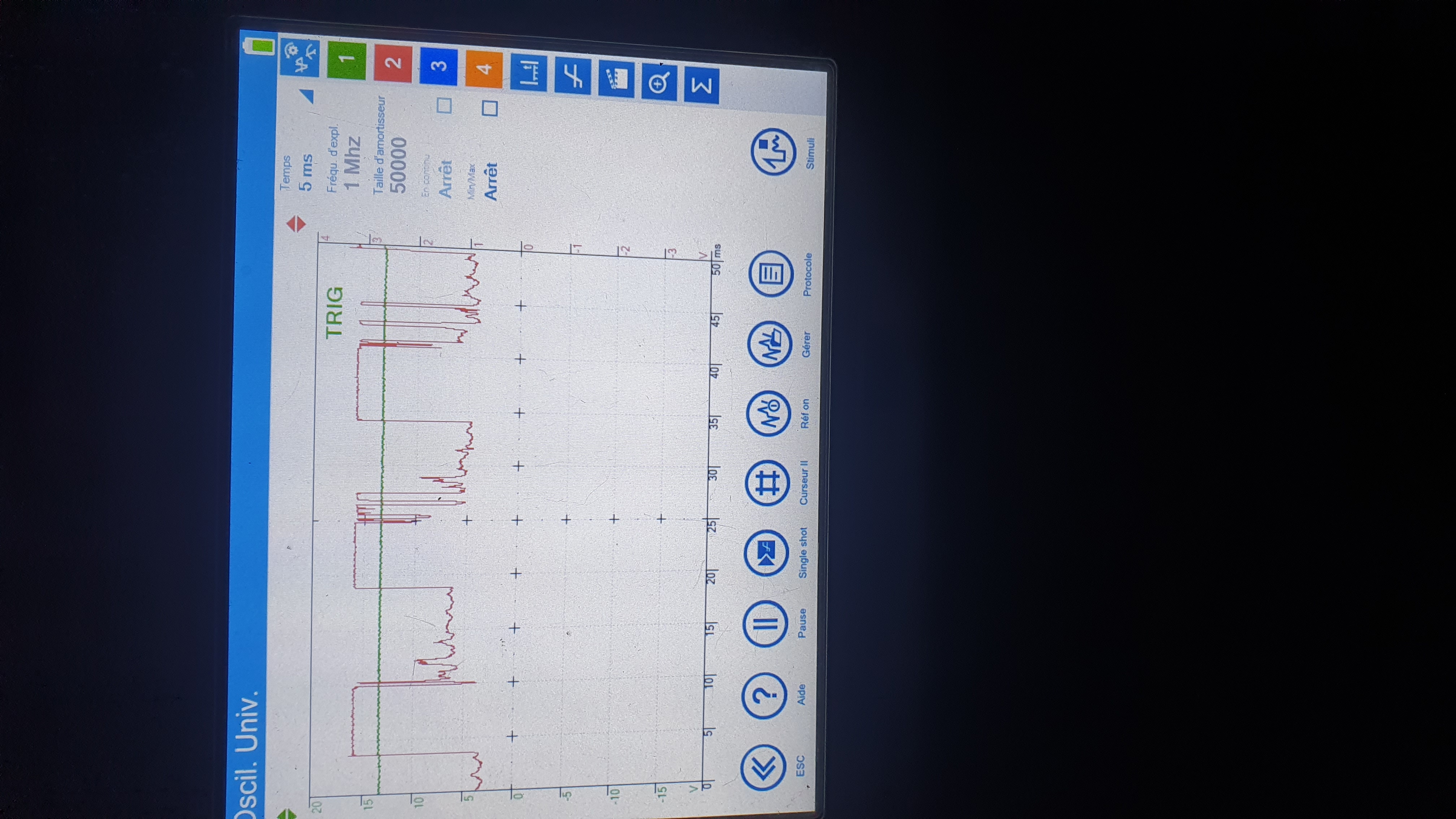

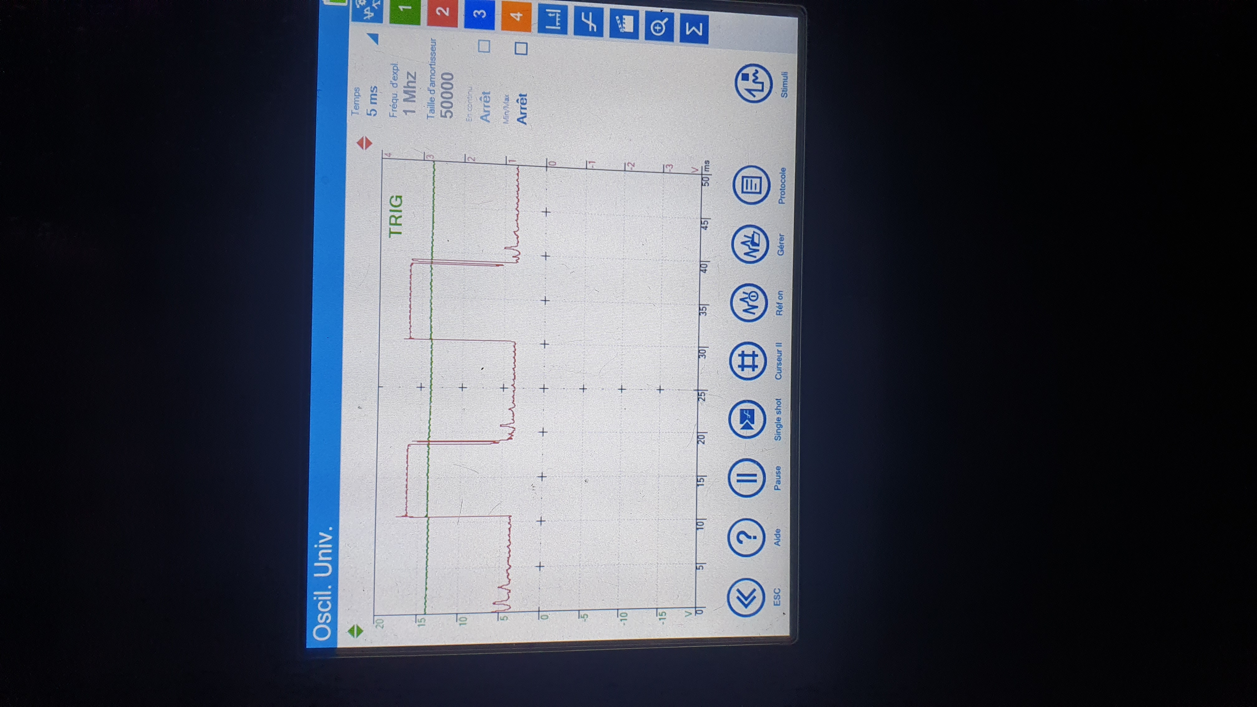

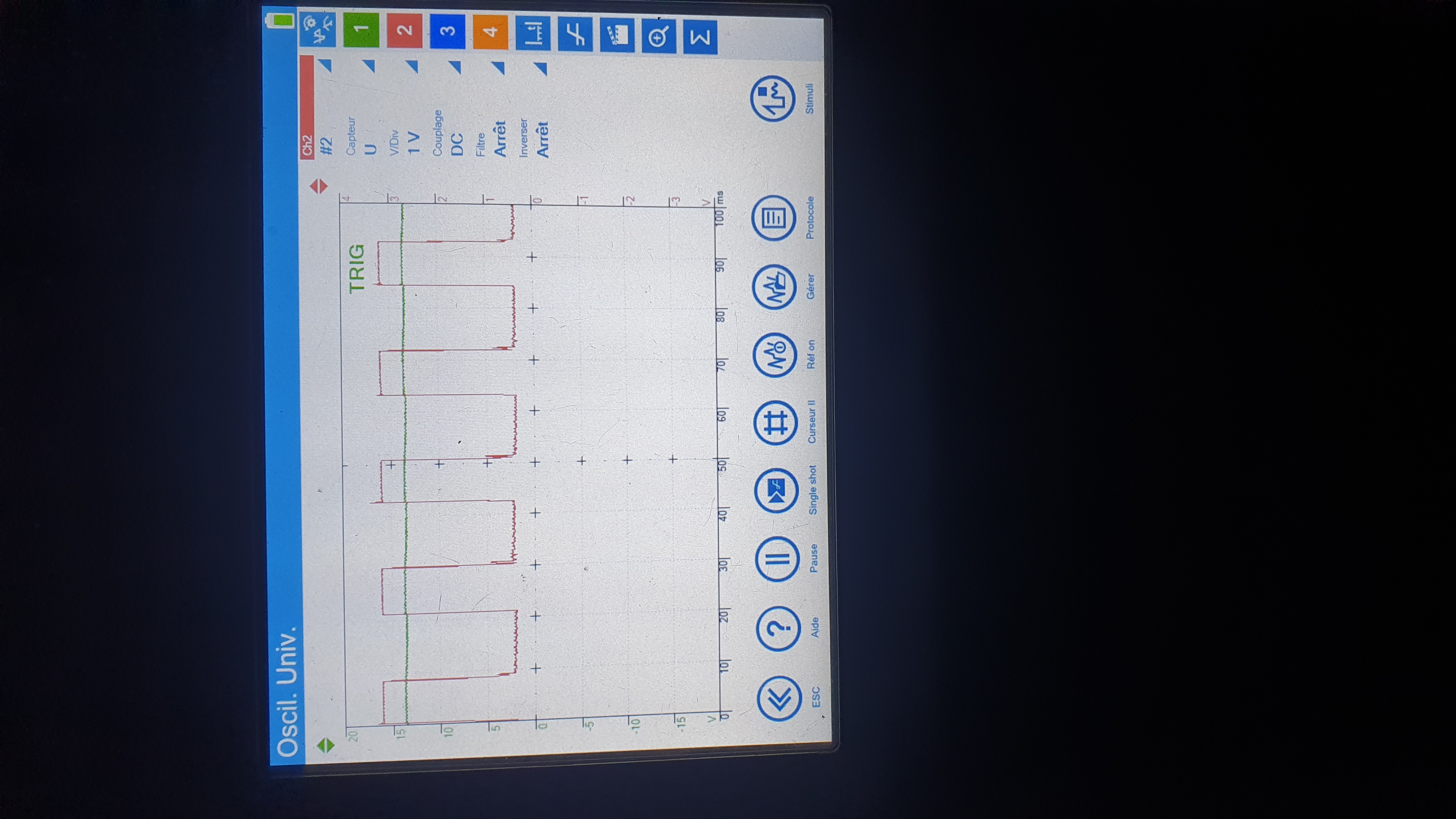

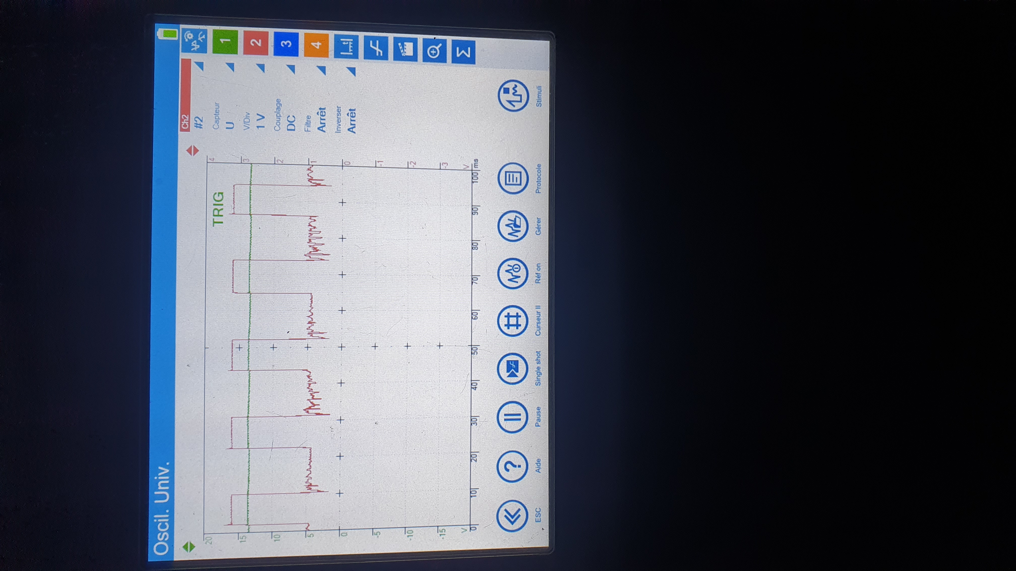

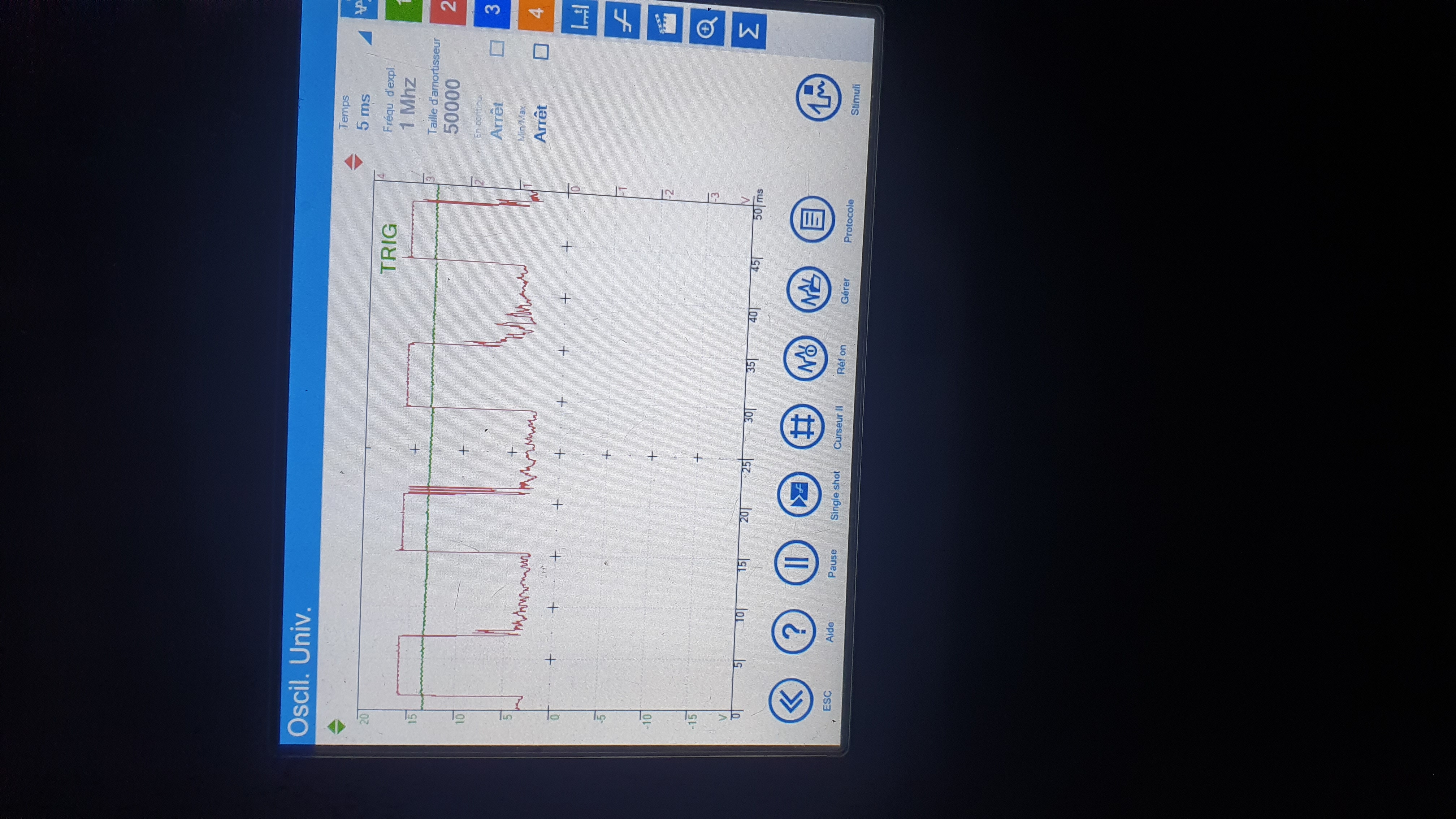

    voila je vous fait parvenir tous les images de l'oscilloscope que j'ai pu obtenir, l'aiguille bougée et généralement j'étais au ralenti ou quelques fois avec de très légére coup d'accélération.
    En faisant ce test je suis tombé en panne...impossible de redémarré, je suis allé chercher des outils qui a pris bien 15 minutes, j'ai essayer de redémarré mais impossible, donc
    j'ai réinstaller le système d'allumage d'origine et la voiture a pu reprendre la route.
    Arrivé dans mon garage j'ai quand même retenté le coup avec l'allumage transistorisé et la voiture a démarrée normalement... j'ai quand même un gros doute sur la fiabilité de ce boitier transistorisé peut-être que c'est lui qui déconne par moment.
    Dernière modification par shottle ; 20/09/2025 à 00h43.

    Il conviendrait de préciser où le signal a été pris.
    Si c'est sur l'entrée rupteur, une mauvaise qualité de contact est présente, la fermeture ne provoque pas la coupure nette nécessaire à l'étincelle.
    Un allumage transistorisé ne présente rien de miraculeux, il nécessite un réglage conforme aux spécifications du constructeur (dwell)
    Vérification de base, l'écartement des contacts, leur qualité de surface, ainsi que l'usure éventuelle de la partie qui agit sur la came.
    Dernière modification par Gyrocompas ; 20/09/2025 à 07h56.

    Re : Aide pour obtenir un signal pour un compte-tours
    ... Il conviendrait de préciser où le signal a été pris ...
    +1
    Les oscillations au voisinage du zéro montrent que ce n'est pas ce zéro volt (de référence) qui est celui de l'oscilloscope.
    Comme il a était demandé au plus près du tachymètre donc directement au niveau de la prise ou le Signal arrive pour celui-ci
  13. #163
    Citation Envoyé par shottle Voir le message
    Ceci ne répond pas complètement à la question.
    L'oscilloscope (comme le multimètre) comporte deux bornes: le "signal" et sa référence. Il faut préciser les deux.
    À quoi est branchée la "masse" de l'oscilloscope?
    Multimètre et oscilloscope exigent d'être titulaire du permis de les conduire.
    Directement a un point de masse général du véhicule qui se trouve derrière le tableau de bord

    Yes, les signaux ne sont pas vraiment terribles. Ceci est le TOP! Un zéro Volt qui est à 5V et des rebonds.
    https://forums.futura-sciences.com/a...919_230101.jpg
    Les rebonds, on peut voir pour les filtrer.
    Le faux zéro Volt, c'est bizarre. Il n'y a pas déjà un contact du rupteur directement à la masse? Dans ce cas, vis platinées à nettoyer?
    Je suis tout à fait d'accord c'est pas normal que ça ne soit pas à 0v, mes quand j'ai pas de problèmes le signal est bien a 0V les anciennes photos le prouve, je vais vérifier la vis platinée au cas où... Je suis tombé en panne en pleine nuit donc je voyais rien pour contrôler

    Si c'est par rapport a cette image, il y avait un filtre de 100Hz d'enclencher.
    Pour les autres photos il n'y avait plus le filtre.
