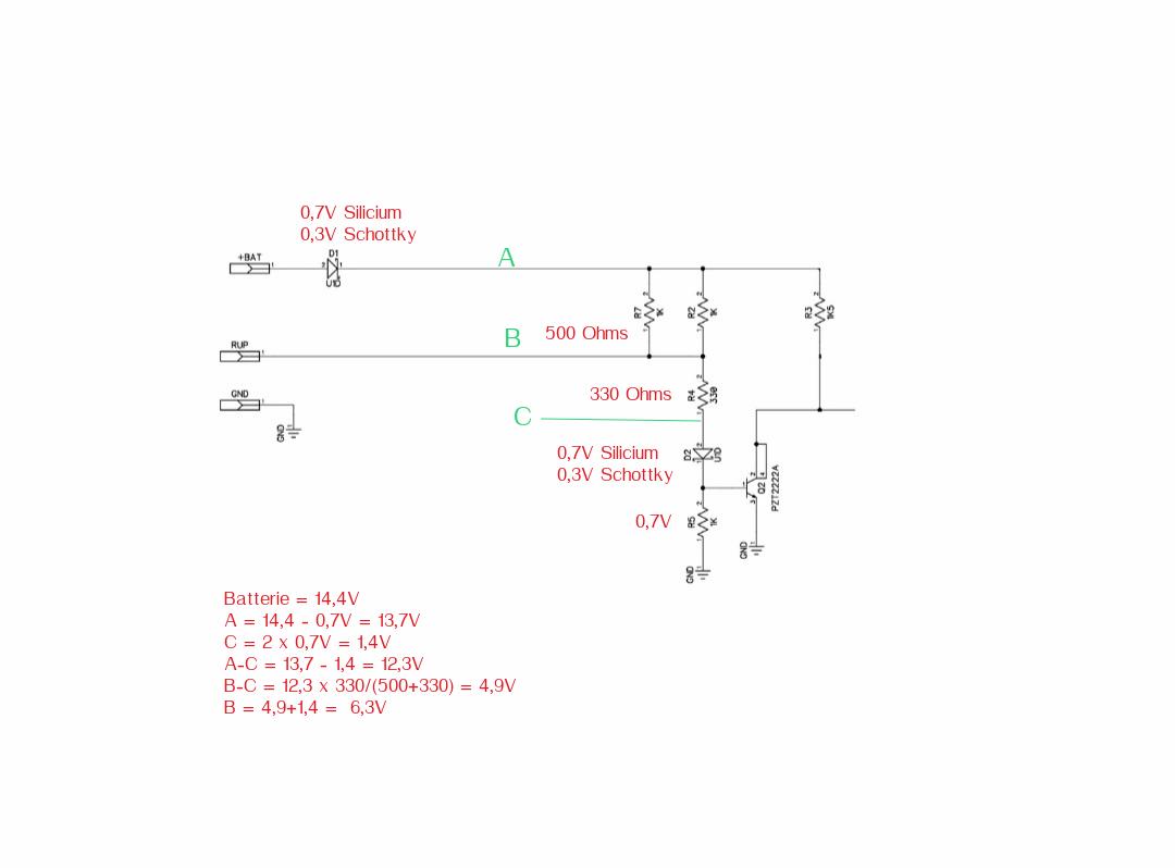

    Mais si on calcule, la tension max sur le rupteur dépasse les 4V.
    Avec une batterie à 14,4V, c'est 8V
    Erreur, 5V
    Je vais y arriver, 6V et des poussières
    Dernière modification par lutshur ; 13/09/2025 à 13h36.

    C'est ce qui pourrait provoquer des sursaut ?
    Rupteur ouvert, voici les tensions avec des diodes silicium
    Nom : Screenshot_20250912_093638_eBay.jpg
Affichages : 155
Taille : 34,2 Ko

    Théoriquement, il n'y a pas de surtension à l'ouverture du rupteur.
    De plus, le tachymètre devrait comporter un minimum de filtrage à son entrée. Je n'imagine pas que cela n'ait pas été prévu.
    Dans le cas contraire, filtrer avec 1k et 10nF comme déjà proposé.

    shottle
    Re : Aide pour obtenir un signal pour un compte-tours
    Le vendeur me propose de faire ce montage
    Nom : Screenshot_20250916_225320_eBay.jpg
Affichages : 121
Taille : 40,7 Ko
    Voici ses mots :
    "Je viens de faire le calcul, votre compte tour voit une tension comprise entre 0V (rupteur fermé) et 6V (rupteur ouvert) lorsque la tension de batterie est à 13.5V (valeur maximale). Par conséquent le boitier voit peut être une tension trop importante puisque vous écrivez qu'il supporte 5V maximum. Un pont diviseur avec deux résistances de 10K doit pour résoudre le problème (voir schéma fourni)"
    Vous en pensez quoi messieurs/dames ?
  30. #150
    lutshur
    On a le droit de tout supposer, jusqu'à la présentation des faits.
    Donc, les oscillogrammes montreront les tensions batterie et rupteur, et leur pollution éventuelle.
    J'ai dejà commencé à cogiter là-dessus
