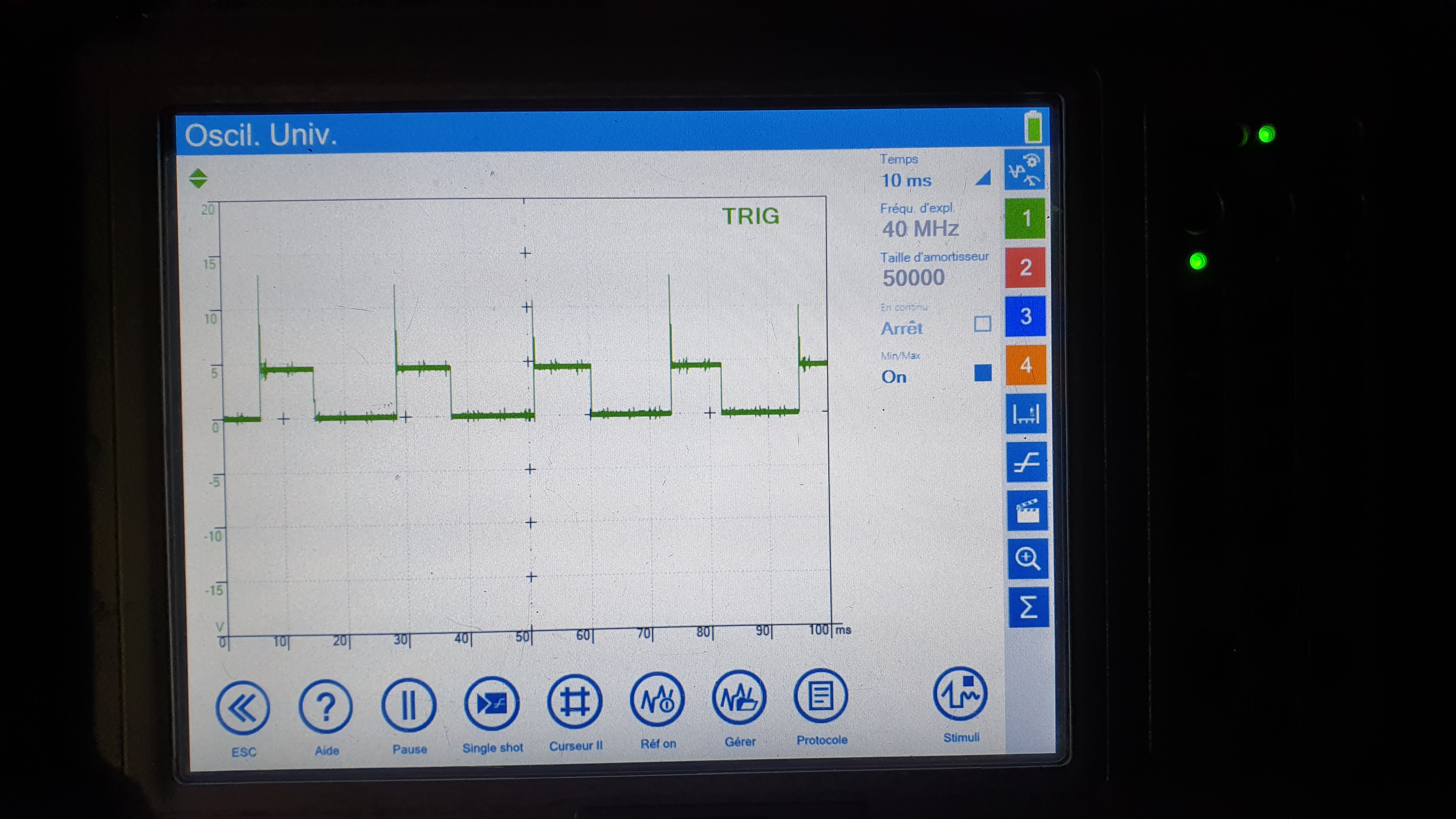

    voici les informations que je peux vous donnez quand j'avais pris le signal via un oscilloscope
    Le signal ci-dessus est pris sur la ligne de contact de la vis platinée qui elle est raccordée au boitier d'allumage transistorisé
    Pour que le compte-tour c'est ce signal que j'utilise en effectuant une dérivation du faisceau ( soit un Y ) sur le faisceau de contact qui va au boitier d'allumage transistorisé
    j'ai une video du compte-tour qui fait le fou mais je sais absolument pas comment vous la fournir
    Dans les messages précédent on avait compris qu'il fonctionnait avec une tension qui varie de 0V a 5V
    Merci a vous

    Donc pour les infos, c'est un compte-tour qui est apparement digital, et qui a besoin d'un signal de 0 a 5V pour fonctionner
    J'ai installer un allumage électronique et j'ai effectué une dérivation sur le signal contact rupteur qui va au boitier transistorisé, le compte-tour fonctionne mais par moment il fait des soubresaut.
    Voici plusieurs images pour plus d'informations:

    Tu as essayé 1K avec 10 nF ? Et quelle est l'allure du signal avec ces valeurs ?

    C’est une bonne solution, mais il faudrait savoir quelle est la valeur de la résistance qu’on voit au +12V de ton allumage (résistance de sortie de ta source de signal) et connaître le schéma de l’entrée de ton tachymètre pour savoir quoi prévoir entre les deux.
    Là, tu as représenté un fil. Pas sûr que ce soit possible ou compatible.
    antek propose un RC (série?). Possible que ça marche mais l’oscilloscope le confirmera.
    Que représentent tes deux oscillogrammes, proposés dans tes deux discussions? C’est pris où?
  28. #118
    Re : Aide pour filtré un signal pour un compte tour
    C'est mag1 qui l'a proposé, je n'ai lu que la dernière page du fil.
    Mais alors comment sont obtenus les signaux montrés ?
    Si c'est à partir de la carte son avec un logiciel sur PC ils n'ont aucune valeur technique, si ce n'est montrer la présence d'un overshoot. Mais ça on s'en doute un peu.
  29. #119
    shottle
    Re : Aide pour obtenir un signal pour un compte-tours
    alors pour l'image de l'oscilloscope celui-ci a était branché sur le fil violet comme sur le dessin que je donne ci dessous, et ce sont des photos de l'oscilloscope que j'ai prise.
    Pièce jointe 511966
    il n'y aucun composant électrique sur ligne violette.
    j'ai effectué un test avec une résistance de 10K ohms sur la ligne violette car pas mal de personnes le conseil pour stabilisé l'aiguille du compte-tour, mais ça n'a eu aucun effet.
    La bobine d'origine sur mon moteur est de 3 Ohms
    Le moteur a une fréquence de 33,34 hertz a 1000tr/mn
    Pour le +12V de la bobine c'est un + après contact normalement
  30. #120
    Citation Envoyé par shottle Voir le message
    alors pour l'image de l'oscilloscope celui-ci a était branché sur le fil violet comme sur le dessin que je donne ci dessous, et ce sont des photos de l'oscilloscope que j'ai prise ...
    L'image est restée dans le presse papier.
    ... La bobine d'origine sur mon moteur est de 3 Ohms ...
    Aucun intérêt de la connaître puisque l'allumage est électronique et le signal est capté bien avant.
    La résistance à connaître est celle qui va au +12 après le rupteur mais aussi ce qu'il y a entre le rupteur et la base du transistor. Cela modifie "l'effet" de l'impédance recherchée.
    Mais ce n'est pas tout. Il faut connaître le comportement du compte tour, analogique et à aiguille qui est conçu pour se brancher sur la bobine ce qui n'est pas le cas.
    Puisque tous ces points sont accessibles, pourquoi ne pas se connecter sur la bobine?
