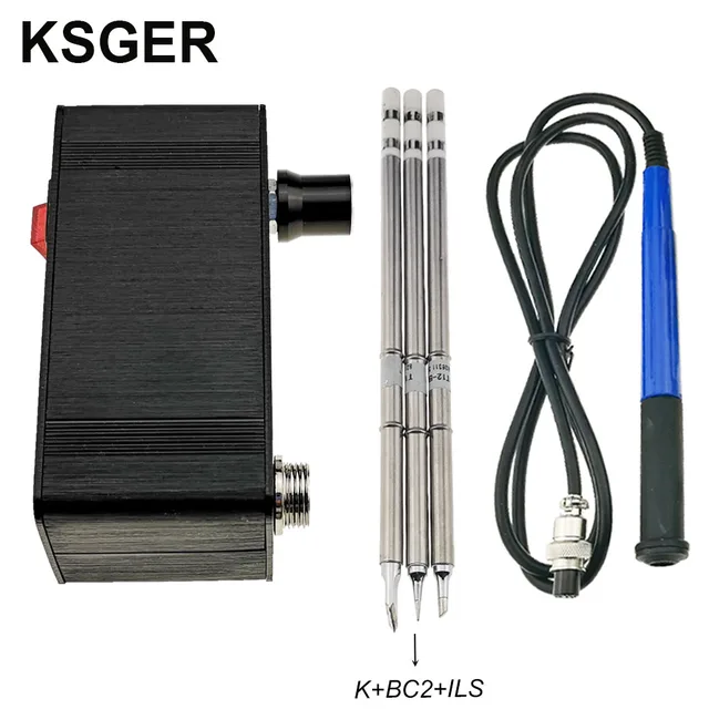

    bobflux
    Re : Produit de soudure a utiliser
    Je conseille la station KSGER avec le 2ème fer à souder en partant de la gauche (celui-ci) et la panne BCM2.
    Si tu as une alim 24V 5V tu peux prendre la version 24V qui marche aussi en 19V avec un bloc de laptop (un peu moins puissant en 19V), elle marche aussi en portable avec des batteries, c'est pratique.
    C'est une station thermostatée puissante (~90W) qui chauffe en 5 secondes. La panne contient une résistance moulée directement dans le bout, donc la régulation de température est excellente. C'est bien meilleur que tous les fers dont la panne est une pièce séparée de la résistance, ce qui diminue le transfert thermique. C'est super puissant, souder du cuivre en 2.5mm² ne présente aucun problème. En gros, c'est une version pas chère du Hakko. La panne que je conseille (BCM2) est celle qui marche le mieux, j'en ai essayé plusieurs, la forme est bien, suivant comment du l'appliques tu peux souder du "à trous", du passif en CMS, des puces CMS avec plein de pattes, etc. Il y a une petite coupelle au bout ce qui permet aussi d'enlever de la soudure quand on fait des pâtés.
    Murayama
    Re : Produit de soudure à utiliser
    Bonjour!
    Ça a l'air effectivement d'être du clone de Hakko.
    Les pannes semblent identiques, y compris les replis de fixation des manchons
    que KSGER ne semble pas même utiliser. Mais pour un hobbyiste, ça doit être
    un bon produit.

    bobflux
    Oui, c'est parfait pour un hobbyiste, vraiment puissant, il n'a pas peur des composants sur plan de masse.
    Par contre il faut prendre la panne BCM2, les autres sont moins chères et ils ont dû "optimiser" la quantité de cuivre dedans, donc elles marchent moins bien.
