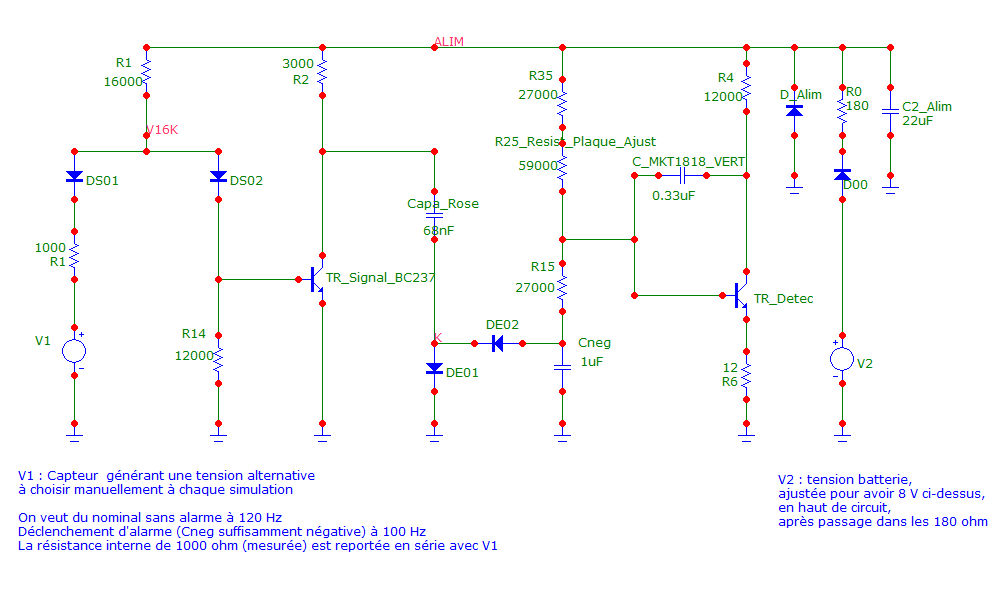

    Bonjour Pascal, balaise, ta simulation.
    Si ce n'est trop te demander, pourrais-tu l'affiner comme suit :
    - le capteur (Résistance 1000 ohm en courant continu) fournirait une fem alternative (sinusoide) de fréquence F,
    pour une fem de l'ordre de 0.5 à 2 volts, selon la fréquence F.
    (il doit bien aussi y avoir un effet "inductance" dans ce capteur, mais négligeons pour l'instant)
    - R35 = 27 kohm comme sur le schéma
    - R25 (composant lamelle) = 58 kohm (ce que je mesure avec mon multimètre)
    - R15 = 27 kohm comme sur le schéma
    - CAPA-ROSE = 68 uF (c'est indiqué dessus ,680 ? ; je suppose qu'il ne s'agit pas de nF ni de pF ?)
    - les 3 transistors NPN sont marqués BC237B
    - le transistor PNP (pilotant le relais) est marqué BC327-16
    Les 4 mini-diodes DS01, DS02, DE01, DE02 sont bloquantes en inverse, et passantes moyennant un seuil de 0.3 V en direct (ref mon multimètre)
    Je n'ai pas le sentiment qu'il y ait de la Zener quelque part, mais ne suis pas sûr ...
    120 hz étant la valeur de rotation nominale de mon arbre,
    quelle valeur approximative de C_NEG faut-il avoir pour un basculement à 90 hz ?
    autrement dit : TR_DETECT deviendrait PASSANT quand F chute et devient inférieure à 90 hz.
    Ce seuil de 90 hz ainsi obtenu est-il sensible à la valeur de la tension fem alternative du capteur, entre 05 Volts et 2.5 Volts
    Il me semble que celà ne devrait pas être très sensible car TR_SIGNAL vient selon moi amplifier l'entrée,
    pour que la détection soit ensuite uniquement dépendante de F.
    Merci par avance si tu peux simuler tout cela.
    Et bonne nuit !

    Pour la capa rose, je dirais 68 nF (0,068 uF).
    Re : Identification d’un condensateur probablement électrolytique
    avec un circuit comme ça, le seuil est 80Hz
    avec condensateur C_NEG = 2,2µF
    Cdt

    Le premier transistor est alimenté sous 8 V (180 ohms manquante).

    Effectivement F6exb, la tension d'alim batterie devient 8 V après passage dans la 180 ohm.
    En outre je ne comprends pas bien pourquoi ta géné alternative attaque directement C_neg
    Sur mon circuit réel, la tension oscillante (certes autour d'une valeur moyenne) apparait sur le collecteur
    de TR_SIGNAL (le point EC), à la sortie de R2 (3 ko), et donc en amont de CAPA_ROSE (68 nF)
    Donc, la simulation serait-elle plus exacte si on attaquait CAPA_ROSE au point EC :
    - par une fem fixe de 7.9 V
    - en série avec une fem Sinusoide d'amplitude à définir ,
    - le tout en série en série avec une résistance R2 de 3ko ?

    Les impulsions ne traversent pas R2. R2 est la résistance d'alimentation de TR_SIGNAL.
    Les impulsions sont prélevées sur le collecteur par la capa de 68 nF.

    Si je zoom un peu sur le signal EC (au collecteur de TR_Signal),
    et si je m'appuie sur mes mesures de la distribution des tensions au repos (juste l'alim 12V, pas de pulsation) :
    Nom : Zoom CAPTEUR.jpg
Affichages : 329
Taille : 47,8 Ko
    Je constate que :
    les courants (i = U/R) calculé dans R14/12ko et dans le capteur/1ko , en s'additionnant devraient redonner le courant passant dans R1/16ko,
    celle-ci étant situé entre le point d'alim (7.9 V) et EB1 (0.902 V). Mais bizarrement, au niveau application numérique ça ne colle pas ...
    ... à moins que le courant de Base de TR_Signal ne soit pas nul, alors que celui-ci semble pourtant bloqué, puisqu'il a 7.9 V au collecteur.
    D'où une question : un transistor bloqué a-t-il forcément un courant de base nul ?
    Je vais toutefois refaire mes mesures de distribution des Volts ... bien que je les ai déjà faites 2 fois !
    Cependant cette "incohérence" n'empêche pas mon raisonnement ci-dessous :
    partons du constat que TR_SIGNAL est bloqué au repos, sous 7.9 V, aucun courant ne passant dans R2
    Soit une demi-pulsation (durant 5 ms, à 100 hz) du flux dans le Capteur, générant une fem dans le sens normal, c'est à dire ayant tendance à ajouter du courant vers le bas de mon dessin.
    Cette fem va dans le même sens que le courant au repos, et donc ne pourra que AUGMENTER le courant dans CAPTEUR/1ko ;
    ce courant supplémentaire, qui arrive en traversant R1/16ko va donc faire augmenter la chute de tension aux bornes de R1/16 ko.
    La tension de 0.902 va donc diminuer et TR_Signal sera encore plus bloqué , et EC vaudra toujours 7.9V
    Au contraire, une pulsation inverse dans le capteur (dans la demi-période suivante) s'opposera au courant naturel dans celui-ci, et donc fera diminuer le courant arrivant par R1/16ko.
    La tension EB1 (0.902 V au repos) va donc remonter, et conduire au déblocage partiel ou total de TR_Signal.
    En conséquence :
    La tension à EC , qui attaque CAPA-ROSE serait donc égal à 7.9 durant chaque demi-période, en alternance avec quasiment 0 V , s'il y a déblocage total du TR_SIGNAL
    Dans ce cas nous aurions une super amplification résultant en un signal carré.
    merci de me dire ce que vous pensez de mes élucubrations ! surtout si ça ne colle pas !

    pour simplifier on suppose un signal bien mis en forme sur le collecteur de TR_Signal
    mais ça ne donne pas la durée de l'impulsion dans le capteur a chaque tour
    TR_Signal = 8v a l'arrêt, mais combien en rotation?
    si rapport cyclique 50% V moy. au multimètre = 4v
    si 25% V moy. = 2v

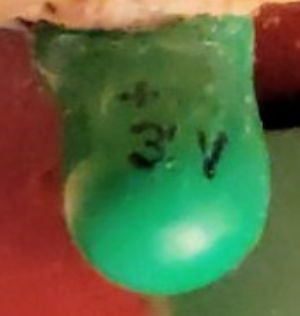

    Se méfier des condensateurs au tantale qui viellissent mal,courant de fuite devenant non négligeable.
    Cordialement,
    Jean Marie.
    Il faut trouver la valeur de ce tantale sur la voie en défaut.
    Comme toutes les tensions au repos sont correctes, je ne vois que ça comme source de panne.
    Cdt
    f6exb
    Tu n'as pas essayé de coucher le tantale goutte pour voir l'autre face ?
    Ou alors dessouder la capa qui est devant ?

    Effectivement il faudra bien que je m'attaque à la Tantale-Goutte C_NEG qui est le siège de création de la tension négative, et qui fuit peut-être
    Je vais tenter de gratter l'autre côté pour trouver une valeur

    Se peut-il que C_neg (La petite verte au tantale) finisse par se charger suffisamment au bout d'un temps long ? Une sorte d'effet "Batterie"

    Pour le petit TANTAL VERT de la voie 1 (celui qui est tout seul en bas de la photo et qui n'est pas trop touché par le mastic fixateur)
    Il est indiqué 3V d'un coté, et rien de l'autre coté

    Bonjour à tous, voici les résultats de mes travaux pratiques ; et ce post répond à beaucoup de vos remarques ou interrogations sur les marques inscrites sur composants (ça y est j’ai déssoudé !) , sur le recours aux simulateurs.
    RAPPEL DE MON CI ; MODELISATION SOUS MicroCap :
    1) Essai in situ en chauffant le circuit : RAS pas d’amélioration du fait de la tempé.
    2) Effectué le déssoudage de Cneg (Tantale goutte polarisée, Verte) sur la voie 1 en panne :
    On ne voit pas plus d’indication qu’avant. Il y avait sans doute 35 V écrit dessus mais la valeur de capa a été effacée, ou emportée avec le mastic fixateur.
    Cependant, au multi-mètre , on obtient pile-poil 1 uF, stable. Valeur qui semble bien cohérente.
    Pour voir si elle « tient la tension », je la charge avec une pile de 2.5 V en série avec une résistance de 8k, Cneg monte immédiatement à 2.5 Volt, donc , une fois chargée, pas de courant de fuite ne circule, pas de défaut d’isolation interne de Cneg.
    (2.5 Volts (négatifs) est supérieur au minimum nécessaire pour bloquer TR_Detect en tirant vers le bas le potentiel de sa base ; en fait je devrais dire - 2.5 V ; Cneg étant un accumulateur de tension négative branché à l’envers sur ma carte, son + étant à la masse)
    En débranchant la pile, elle se décharge lentement dans le multimètre. Tout semble normal.

    3) Vous m’avez également parlé de simulation. J’ai donc creusé un peu le logiciel EAGLE avec lequel j’avais édité mon schéma, et j’ai débuté en simulation. Merci à tous, je n’avais pas la moindre idée de l’existence de ces logiciels.
    3 questions m’apparaissent en simulation :
    - comment modéliser notamment le capteur
    - la base de données des composants permet-elle de saisir un composant précis par sa référence (Transistor BC237B par exemple) , ou bien est-on tenu de saisir un composant « générique »
    - Y a-t-il des réglages fins à effectuer sur le moteur de simulation (comme le pas de calcul, la fréquence d’itération ... des choses comme ça) pour que le calcul soit le plus fidèle possible à la réalité.
    - Pour modéliser le capteur j’ai inséré une source de tension alternative (1V crête , et une fréquence que j’ajuste manuellement à chaque simulation, entre 80 et 120 Hz)
    Puis, en relisant le post de F6exb, je me décide à télécharger le simulateur MicroCap, sur http://www.spectrum-soft.com/index.shtm
    La prise en main est effectivement assez lourde, mais j’essaie de naviguer tant bien que mal dans un environnement ou je ne comprends pas les ¾ des fonctions et des concepts !!!
    Donc j’ai redessiné mon CI , du-moins la partie sensible (Capteur-Détection) , sous MicroCap.
    A SUIVRE ....

    Microcap contient dans sa base de donnée les références exactes de mes transistors (le BC327B par exemple)
    Voici le circuit (seulement la partie amont de TR_Detec) dessiné sous MicroCap :
    (REMARQUE : J’ai vérifié qu’en mettant physiquement à la masse la base de TR_Detec, avec un tournevis, celui-ci se bloque bien, et toute la chaîne derrière lui fonctionne, jusqu’au clic du relais).
    Donc la panne se situe en amont de TR_Detec. Je ne traite donc plus la partie aval dans mes analyses.
    La panne provient donc bien de cette insuffisance d’accumulation de tension négative sur Cneg (-0.71 V mesurés in situ), pour tirer suffisamment vers le bas le potentiel de la base de TR_Detec
    Certains d’entre vous ont parlé de Diodes Zener en DE01/DE02.
    J’avoue que j’ai un peu de mal à comprendre le rôle d’une Zener ici. Dans mon idée, un peu simpliste, Capa_Rose est le piston principal de cette pompe à tension négative : Quand TR_Signal devient bloqué, Capa_Rose se charge jusqu’à avoir 8 V à sa borne supérieure, ce courant de charge s’évacuant à la masse par DE01. Quand subitement TR_Signal devient passant, la borne supérieure de Capa_Rose se retrouve quasiment en court-circuit à la masse via TR_Signal (à 0.2 Volts près, qui est la tension VCE de TR_signal quand il est passant), et passe donc brutalement de 8V à 0.2 V ; ceci génère un violent et instantané courant de décharge qui est pompé depuis la masse via Cneg et DE02, car ce chemin est beaucoup plus direct et moins résistant que l’autre option : la vieille route nationale ALIM-R35-R25-R15 mal pavée de 113 kohm .
    Désolé, je suis peut-être un peu gnangnan pour ceux qui ont tout pigé depuis le début, et toujours preneur de vos remarques.

    Mais il y a un hic avec la simulation sur MicroCap : avec 68nF sur Capa_Rose, JAMAIS, selon Micro-Cap, la capa Cneg ne se charge suffisamment pour commuter (bloquer) TR_Detec et donc annuler l’alarme, même à des fréquences qui dépassent largement le régime nominal. Alors là je suis bluffé, parce qu’en résumé MicroCap me dit que ma panne relève d’un fonctionnement théoriquement normal !!!
    Pascal071 je serais curieux de savoir ce que donne ton simulateur avec les même hypothèses et le même schéma modélisé ?
    Autrement dit : 68 nF serait trop faible pour, au moment de la décharge brutale de Capa_Rose, générer un coup de « piston/pompe à courant » assez fort pour incrémenter suffisamment la charge négative de Cneg. Ainsi, au bout de quelques pulsation Cneg va atteindre un équilibre, où elle se déchargera autant durant la pulsation inutile, qu’elle aura été chargée par Capa_Rose au moment de l’alternance utile, et donc sa tension négative va plafonner. Un peu comme si on pompe de l’air dans un ballon qui fuit, la fuite équilibrant le pompage. Faut pomper plus fort !
    Avec 68 nF sur Capa_Rose, à 120 Hz, alors que l’on devrait avoir l’alarme inhibée par le blocage de TR_Detec, on a, au contraire, selon MicroCap :
    AXE horizontal : le temps en seconde,
    AXE vertical : Tension Alim en NOIR , Tension Cneg en Vert, Vce de TR_Detec en rouge, Vbe de TR_Detec en Bleu
    Le tout en Volts.
    On voit que Vce de TR_Detec ne décolle pas. TR_Detec reste "passant"
    Mais là où je m’effondre de surprise, c’est que la tension moyenne Cneg calculée par MicroCap (avec : Capteur 120hz / 1V crête , Capa_Rose 68nF , Cneg 1uF , toutes résistance comme relevées sur le CI) , et bien cette tension moyenne est de - 0.75 Volts .
    Lors de mes essais In situ au régime nominal de rotation , je mesurais au multimètre - 0.71 V sur Cneg, insuffisant donc pour bloquer TR_detec, mais très proche du résultat calculé par MicroCap !!!
    En gros MicroCap me dit que tout fonctionne normalement compte tenu de la valeur des composants !!!
    En faisant des simulations multiples, MicroCap me dit que j’obtiendrais un déclenchement satisfaisant de l’alarme (entre 95 et 110 hz) en fixant Capa_Rose à 140 nF, au lieu de 68nF (toutes choses égales par ailleurs, notamment la résistance ajustable «Plaque »)
    Avec 140nF sur Capa_Rose, on a selon MicroCap :
    Pour 100 Hz (Vce de TR_Detec ne décolle pas. TR_Detec reste "passant")
    Pour 120 Hz (Bingo ! TR_Detec se bloque entre 0 s et 0.6 s , son Vce s'établit à 8v, la tension alim)
