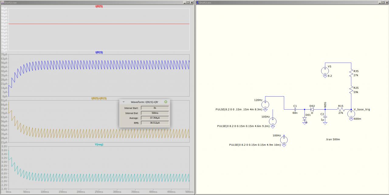

    Oui j'ai effectué des dizaines de simu sur MicroCap.
    Voici la plus parlante, le tracé en fonction du temps (sur 600 ms), de
    EN NOIR : tension d'alim aux alentours de 8V, qui pourrait être mieux filtrée (j'ai commandé une CAPA)
    EN VERT CLAIR (sinus) : la tension à la sortie de la 16kohm, résultant à la fois de l'alim et de la pulsation du capteur.
    EN VERT FONCé (sinus écrêté) : la tension à la base de TR_Signal , écrêtée à 0.6 V lorsque le TR devient passant
    EN VERT FONCé (négatif) : la tension évolutive sur Cneg (la fameuse CAPA_TANTALE_GOUTTE_VERTE , que j'ai déssoudée et mesurée à 1 uF)
    EN ROUGE CLAIR : la tension Collecteur du TR_Signal, plus ou moins carrée qui s'applique donc à la borne de CAPA_ROSE
    C'est le front descendant de ce signal, qui porte subitement la tension CAPA-ROSE de 8V à 0.2 V , provoquant la décharge brutale de celle-ci, et l'aspiration de courant via Cneg.
    EN ROUGE FONCé : la tension Collecteur de TR_Detec, qui représente le déblocage progressif de celui-ci
    Le déblocage débute à t=80 ms, après environ 8 coup de piston pour charger Cneg, et devient complet à 500 ms. Le voyant d'alarme est alors OFF
    Nom : Microcap_140nF_().jpg
Affichages : 300
Taille : 133,0 Ko
    Pour cette simu j'ai pris :
    Tension capteur = sinus 120hz 1V crête
    Capa_Rose = 140 nF
    Cneg = 1 uF
    La semaine prochaine, je ferais des essais in situ pour incriminer ou innocenter ces 2 Capas (MicroCap est formel, 68 nF c'est pas assez pour surveiller 120 hz !)

    Pour moi il n'y a qu'une zener, c'est D_ALIM qui doit être une 8v2 1w
    Concernant l'injection d'un signal à l'entrée, aucun risque, 0,7v max (Vbe de TR_SIGNAL) sans capteur
    Si le capteur est remplacé par une résistance (1K ou plus),
    avec R1 16k, pas (ou négligeable) de tension continue sur l'entrée.
    Une sortie casque devrait fournir assez.
    Dans tous les cas, après remplacement de C_NEG il faudra reprendre le réglage,
    donc remplacer R25_LAME par un potentiomètre 100k pour trouver la bonne valeur de résistance à câbler en définitif.
    Oui il y a du "tâtonnement"... pour retrouver le réglage d'usine.

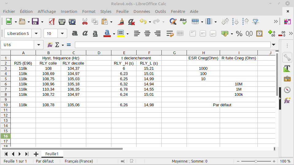

    Re : Identification d’un condensateur probablement électrolytique
    Après quelques simulations,

    Après de longs calculs à la mimine, il s'avère que le logiciel de simulation est plus pratique que le crayon, papier et calculette.
    Bien que le non déclenchement du relais avait été confirmé avec les valeurs des composants.
    Tout d'abord, la base de TR_DETECT subit un hystérésis d'environ 0,1V. Lorsqu'il conduit, son VCEsat est censé négligeable (inférieur à 50mV, voir datasheet), R4 et R18 sont en série et alimentés par 8,2V. Calcul : 8,2*12/12012 = 0,008V. Sa base est à environ 0,65V.
    Lorsque TR_DETECT est bloqué, TR_COMMAND met en série 2 jonctions (D00 et EB de TR_RELAIS), la R de 1,2k et R18. Avec une batterie à 14,4V (le moteur de l'engin tourne), le calcul donne 0,129V sur R12. Il faudra donc 0,65+0,129 = 0,78V sur la base de TR_DETECT pour le rendre conducteur à nouveau.
    Pour l'instant, ça fait une belle jambe de savoir ça. Il faut juste retenir
    Lorsqu'il ... TR_DETECT...conduit,...Sa base est à environ 0,65V.
    Le courant traversant R35 et R25_PLAQUE vaut (V(ALIM)-0,65)/(R35+R25)), soit (8,2-0,65)/86k = 88µA.
    Pour bloquer TR_DETECT, R15 doit avaler goulûment ces 88µA pour priver de courant la base de TR_DETECT. C'est la phase transitoire avant que l'hystérésis ne se manifeste.
    On range papier-crayon et calculette pour accélérer un peu.
    La pompe de charge ne fournit pas suffisamment d'énergie. R15 est juste en train de siroter, les 38µA restants vont dans la base de TR_DETECT.
    Maintenant, on diminue le courant dans R25+R35 en augmentant la valeur de l'ensemble.
    Ha ben ça alors !
    Voici une simulation du circuit.
    Avec un relevé des fréquences auxquelles le relais commute, dépendantes de R25.
    R25 est le seul composant réglable/réglé. Les autres ont été mesurés conformes aux prévisions. On peut imaginer qu'elle a changé de valeur (cochonneries sur les découpes laser ?).

    lutshur
    Tout cela est vrai si C_NEG n'est pas devenu "résistif"...
    J'avais compris que ça concernait le montage avec les valeurs trouvées. D'où ma réponse.
    Si ça concernait la simulation, voici un autre relevé avec R25=118k.
    Vu que le système n'est pas à quelques Hz près, Cneg pourri ou pas, il n'y a pas beaucoup de différence.
    Nom : Capture d’écran_2022-12-31_12-48-51.png
Affichages : 158
Taille : 77,0 Ko
