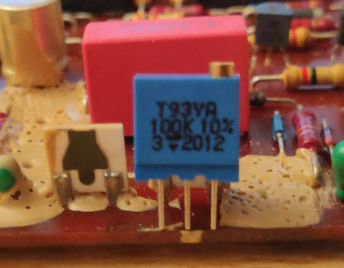

    Fort de toutes vos analyses, je me suis décidé à dessouder R25_plaque.
    Bilan à l'Ohmmètre : 59 kohm !! Exactement ce que j'avais mesuré avec la résistance R25_plaque en place.
    Toutes mes simulations montrent qu'avec Capa-Rose à 68nF (confirmée au multimètre) , et R25 à 59 Kohm. il est impossible de Bloquer TR_Detect dans la plage de Hertz utile.
    On est donc toujours en alarme, constat de panne à l'origine de ce post .
    Il est toutefois étonnant que cela marchait bien cet été, alarme passant sur OFF en approchant le régime nominal 120 hz (avec pas beaucoup de marge certes)
    R25_plaque aurait donc dérivé avec le temps.
    Dans quel sens ? Pour moi c'est à la baisse puisque une R25_plaque trop basse s'oppose au déblocage de TR_Detect, générant une alarme permanente dans la plage utile jusqu'à 120 Hz, ce que l'on observe.
    Les résultats des simus sont variées :
    - Pascal071 , avec "Electronics Workbench" , obtient un basculement à 100 hz avec 68nF et R25 = 39k (étonnant car cela voudrait dire que R25 a dérivé à la hausse : 39k vers 59 k)
    - lutshur , avec LTspice , obtient un basculement vers 105-110 hz , à condition de monter R25 à 115 k (je suppose que cette démo conserve l'hypothèse des 68 nF)
    et dans ce cas, ça ferait une sacrée dérive à la baisse : 115 k vers 59 k)
    - Perso, Eagle me donne des résultats encore différents (mais sur celui-ci je n'ai en magasin qu'un transistor générique, pas de BC237B, est-ce important ?)
    - Perso , en test sur la machine, je démontre que si je garde R25 à 59k, j'obtiens un basculement à 93 hz mesurés, avec Capa-rose à 168 nF.
    Si l'enjeu de cette résistance plaque était de permettre un réglage très précis au départ, machine neuve, je me contenterais volontiers, sur cette machine de 40 ans, d'un basculement vers 105 hz, sans exigence d'hystéresis.
    Maintenant que R25 et que capa-rose sont dessoudées, je devrais pouvoir avancer par tâtonnements.
    Je vous tiens au courant

    Super Pascal !!! Merci pour le boulot.
    Les résultats semblent converger.
    Alors R25_Lame aurait dérivé à la baisse de plus de 100 k à 59 k.
    En 40 ans certes ! Etonnant.
    Pour tenter de garder ma 59k (vieillie), j'envisage de mettre une 150 uF pour Capa-Rose.
    Pourrais-tu regarder ce que ça donne sur ton banc d'essai ?

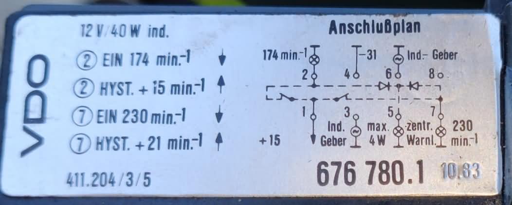

    Pour info, le constructeur de cette alarme, la société VDO, donnait un schéma de principe simplifié , collé sur le boitier :
    Nom : Schema de principe Voie1 & Voie 2.jpg
Affichages : 279
Taille : 63,2 Ko
    Les tours/min correspondent à des Hz, compte tenu de la roue dentée de 34 dents. N tr/mn vaut N x 34 / 60 en Hz
    L'objectif du fabriquant (pour la voie 1 qui nous intéresse) était :
    Déclenchement de l'alarme , en fréquences descendante à 174 tr/mn (98.6 hz)
    Puis annulation de l'alarme, en fréquence remontante , à 174 + 15 (107 hz)
    (Effet d'hystérésis bien identifié par Lutshur)
    Le régime nominal de l'arbre, annoncé sur le manuel d'utilisation, est officiellement de 220 tr/mn (124 Hz) au lieu des 120 Hz pris pour hypothèse sur ce post.
    En fait je constate réellement 120 Hz sur la machine, parce-que le régime du moteur diesel qui entraine tout ça est bloqué un soupçon trop bas (ajustement à faire donc).

    enfin trouvé quelques docs sur les résistances ajustables au laser...
    Ajustée en augmentant la résistance par "découpe" laser, suis étonné qu'elle ai PERDU de la résistivité...
    https://www.researchgate.net/publica...-Resistors.pdf
    https://www.rohm.com/electronics-bas...stor-structure
    Dernière modification par Pascal071 ; 06/01/2023 à 13h58.
  22. #112
    vdxsite
    Re : Identification d’un condensateur probablement électrolytique
    ça m'épate également, dériver de 100ko à 59 ko ...
    Peut-être que qqchose nous échappe encore sur ce circuit.
    Bon we.

  24. #114
    1604LTS
    bonjour VDXSITE et tous les autres,
    Concernant les résistances ajustées par microsablage ou par laser, la baisse de leur valeur dans le temps me semble provoquée uniquement par une pollution externe: il me parait difficile d'imaginer une autre explication.
    Pour vérifier ma supposition vous est'il possible ne nettoyer avec de l'alcool ménager et une petite brosse douce la partie active de ces résistances tout en vérifiant leur valeur avec un ohmètre ? la micro-coupure pourrait peut-être "souillée" par l'environnement ambiant ?
    Ce n'est qu'une piste parmi d'autres.

  26. #116
    vdxsite
    @1604LTS
    j'ai procédé au nettoyage à l'alcool ménager de la face Recto :
    La face Verso, elle , restant bien protégée par le mastic fixateur mécanique
    mais aucun changement sur la mesure. L'ohmmètre indique invariablement 59.6 ko
    @Pascal
    ok, je vais re-commander.
    Mon entre-axe entre les perçages est de 10 mm sur le circuit imprimé.
    Et mon ancienne Capa-Rose 68nF faisait 12mm de large, 8 mm de haut, et 3 mm d'épaisseur.
    Mais c'est surtout cet entre-axe de 10mm qui me semble important, pour un positionnement sans contorsionner les pattes.
    Bonne journée.
    Dernière modification par vdxsite ; 12/01/2023 à 11h24.
  27. #117
    vdxsite
    J'ai bien envie de remplacer ma R25_Plaque par une résistance variable de précision de ce genre :
    Taille de ce composant , hors pattes : 10 mm x 10 mm
    Valeur totale : 100ko
    ça me permettra de régler sur place ma fréquence de basculement.
    Je risque peut-être une dérive de sa valeur dans le temps, ou du fait de l'environnement de travail, et en conséquence une variation de la sensibilité de l'alarme.
    Il y aura toujours moyen de la réajuster de temps en temps avec la vis de réglage, si la dérive reste lente dans le temps, espérant que ça ne soit pas un réglage trop fréquent !
    Avec un peu de chance, peut-être que la valeur va se stabiliser définitivement à la valeur initiale ... peut-on rêver ?
    La mise en place sur mon CI d'un potentiomètre de précision me pose un problème d'empattement.
    Les broches utiles, pour un usage en résistance variable sont les broches 1 (en fait la broche extérieure 1 ou 3) , et la borne curseur (broche 2 située au milieu)
    Or l'empattement qui m'est imposé sur mon CI, est de 5 mm (emplacement de R25_plaque que j'ai déposée), et je voudrait réutiliser les même perçages pour ne pas tout massacrer.
    Le potar en photo ci-dessus présente un empattement de 5mm entre les broches 1 et 3.
    Il me faudrait donc un potentiomètre de cette taille, où la broche "Curseur" serait en 1 ou 3 ?
    Cela existe-t-il ?
    Dernière modification par vdxsite ; 13/01/2023 à 17h22.
  28. #118
    f6exb
    Et en reliant la et la 2 ensemble, la 2 sortant à angle droit pour se souder sur le haut de la 1 ?
    Tu as assez de longueur de patte ?
  29. #119
    vdxsite
    Ah oui !! mais c'est bien sûr, je n'y avais pas pensé.
    On court-circuite ainsi par les broches, la partie inutile de la résistance, et je retrouve mon empattement requis en mode Résistance variable.
    Simple, mais efficace !
    Merci F6exb
  30. #120
    Question pour être sûr...
    Post #4 est-ce l'étiquette du module en panne?
    174t/mn = 99Hz avec 34 dents /tour
    230t/mn = 130Hz " "
    Concernant CAPA_ROSE,
    j'aurais pensé logiquement:
    0,068µF pour le canal 230 t/mn (130Hz)
    et 0,22µF pour le canal 174 t/mn (99Hz) fréquence plus basse, plus d'énergie à passer au 1µF...
    êtes vous sûr du canal en panne? les fils des capteurs n'ont jamais été interverti ?
    Avez vous "au chaud" chez vous la carte en défaut?
    avez vous les moyens (alim 12v, Audacity géné BF, etc.) de tester chez vous?
