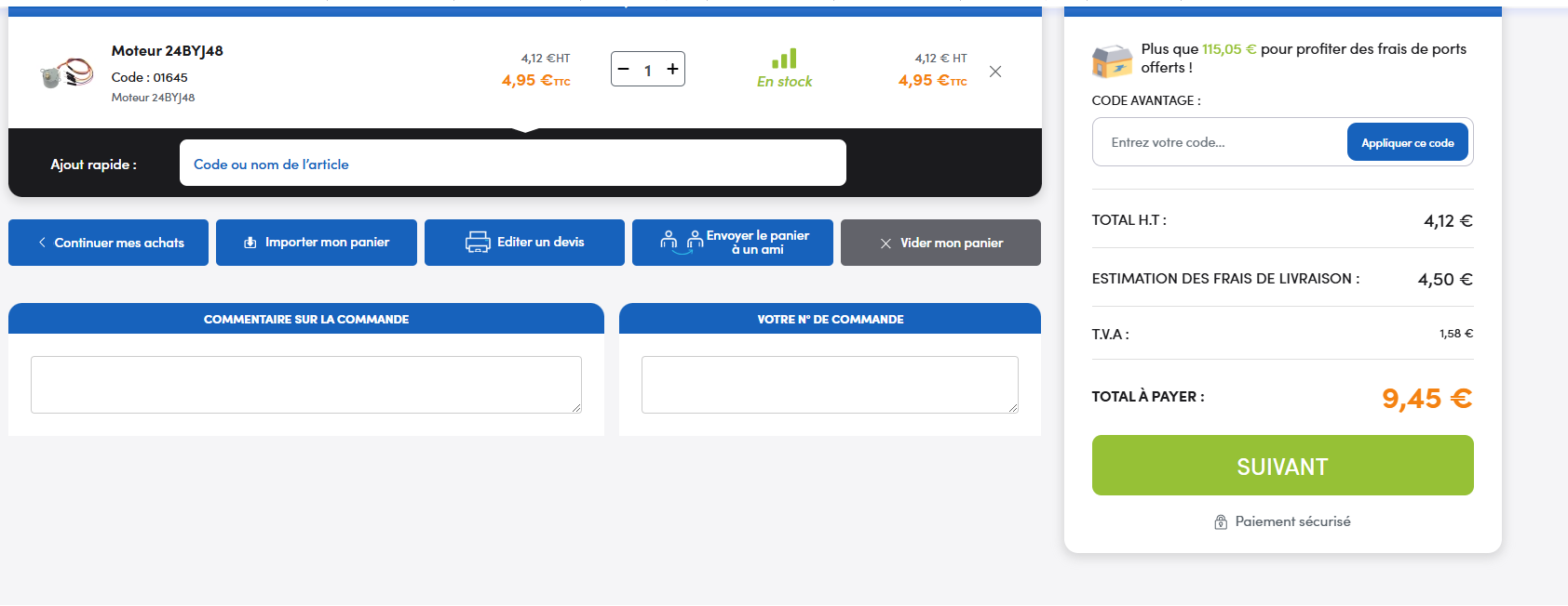

    Un petit récap MAG1 c'est bien tous les ingrédients qu'il faut ? Capture d'écran 2024-12-15 201842.png Capture d'écran 2024-12-15 201819.png MERCI
    mag1
    Re : ralentir une horloge quartz
    Citation Envoyé par gediy Voir le message
    Un petit récap MAG1 c'est bien tous les ingrédients qu'il faut ? Pièce jointe 502834 Pièce jointe 502835 MERCI
    Tu as deux convertisseur dans cette liste Le convertisseur PL2303 suffit (c'est le bleu)
    Chez Gotronic (seul importateur de picaxe en France)
    Moteur : https://www.gotronic.fr/art-moteur-24byj48-19028.htm
    Picaxe : https://www.gotronic.fr/art-microcon...08m2-17190.htm
    condensateur 100µF : https://www.gotronic.fr/art-condensa...f-25v-3375.htm
    condensateur 100nF : https://www.gotronic.fr/art-condensa...00-nf-3222.htm
    résistances 10k : https://www.gotronic.fr/art-10-resis...0k-8486-19.htm
    2 x transistors PNP BC337 : https://www.gotronic.fr/art-transist...37-40-1323.htm
    support DIL 8 (pour 08M2) : https://www.gotronic.fr/art-support-...up08l-4597.htm
    support DIL 16 (pour L293) : https://www.gotronic.fr/art-support-lyre-sup16l-49.htm
    connecteurs : faut voir..
    J'ai pas fais le total, disons 10€ plus le port 4,5€....15€
    Sur Ali : le convertisseur PL2303 (cordon bleu) et le L293
    Pour le montage : une carte véroboard : https://www.gotronic.fr/art-plaque-p...0099-19405.htm (voir aussi sur Ali)
    Ou mieux : je te fais un PCB avec des fichiers à télécharger sur JLCPCB et tu reçois pour 3€50 tout compris 5 PCB identiques
    A méditer
    MM
    Dernière modification par mag1 ; 15/12/2024 à 22h13.

    Bonjour et merci MAG1 j'ai mis au panier pour Gotronic part contre pas compris pour ma doublette et quand tu dis cordon bleu, tu veux dire fiche usb bleu ? et tu peut préciser Sur Ali : le convertisseur PL2303 (cordon bleu) et le L293 je sais je suis gauche mais jamais fait de programmation, je pense que je vais partir sur une plaque PCB . MERCI

    bonjour et merci de ta réponse, je vais partir sur la solution de MAG1 plus facile à mettre en oeuvre
    Hello,
    Dans le second lien, il y a trois objets : le L293, un convertisseur PL2303 et un convertisseur FT232 donc un convertisseur de trop. Le PL2303 a déjà un cordon.
