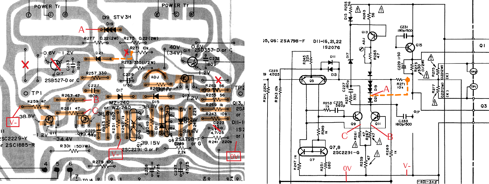

  7. #397
    lutshur
    On avait au départ 19,3V (R245)+ Vbe + 3V (R243) = au minimum 22,9V. C'est la tension en A par rapport au 0V.
    Bornes de R245 --> 19.3 V ; 18.2 V ; 17.8 V ; 17.4 V
    Bornes de R269 --> 3.1 V ; 2 V ; 1.3 V ; 1 V
    Bornes de R243 --> 3 V ; 1.9 V ; 1.3 V ; 1 V
    Au #395, on a 16,9V en A.
    C'est de moins en moins compréhensible

  10. #400
    lutshur
    https://forums.futura-sciences.com/a...7_14-16-25.png
    A --> 16.9 V ; 17 V ; 17.1 V
    B --> 3.8 V ; 3.9 V ; 3.9 V
    Je n'y avais pas prété attention. Il y a vraiment un problème.
    Juste avec la première mesure :
    16,9V en A --> courant = 16,9/23k --> tension en B = 16,9*1/23 = 0,734V
    Si tu n'avais pas relié le 0V de la partie ampli au 0V de l'alim (trait rouge de la copie d'écran), je dirais que ce qui est en orange est à vérifier
    Nom : Sans titre.png
Affichages : 124
Taille : 1,56 Mo

  15. #405
    lutshur
    Nous avions testé les masses et trouvé aucunes anormalités de ce côté-là
    Oui mais non.
    J'en suis resté au #400. L'équivalent de https://forums.futura-sciences.com/a...7_14-16-25.png est le schéma qui suit.
    Dans le montage 1, résultat normal. Le montage 2 montre que R269 doit retourner sur une source de tension de 3,2V pour obtenir 3,8V au point B. C'est inexplicable vu que tu as mesuré 0V sur les différents points du circuit https://forums.futura-sciences.com/a...ance-titre.png. Tu peux mesurer de nouveau entre B et le 0V ?
    La petite variation mesurée entre les mesures vient certainement d'une dérive dûe à Q19 qui chauffe.

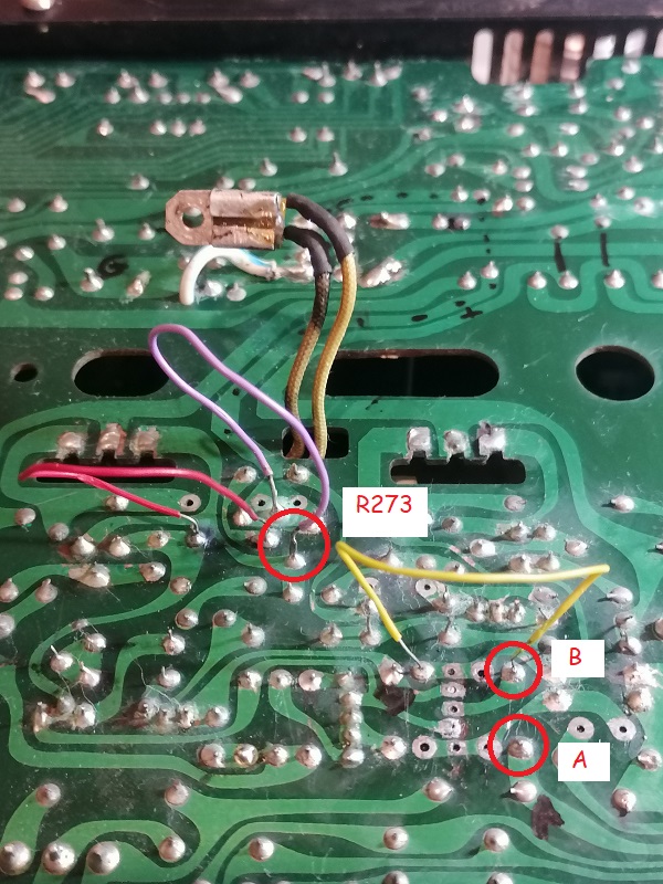

  20. #410
    fanfan 86
    J’avoue ne pas comprendre non plus.
    Pour remémorer la situation.
    R277 ; R275 ; C223 ; D11 ; D13 ; Q5 ; Q1-Q4 sont toujours enlevés.
    D21 est shunté par un strap, R271/277/275 est relié par un strap à R273/Emetteur Q17.
    J’ai contrôlé les soudures, je n’ai rien trouvé d’anormale.
    Je ne sais pas, si ma logique était bonne. J’ai enlevé le strap à R273/Emetteur Q17 à R271. La polarité est redevenue normal en B comme en A.
    Est-ce que Q17, Q15 ou Q13 pourraient perturber la polarité ?
    Bonne soirée à vous.

  21. #411
    lutshur
    Zut, je n'ai pas emporté ma clef USB avec tous les fichiers, je ne suis pas devant l'ordi habituel.
    Pas trop envie de faire défiler la discussion, alors, je verrai demain. Ou pas.
    Si j'ai un peu de temps en soirée, je m'y mets
    Dernière modification par lutshur ; 19/11/2025 à 11h41.
  22. #412
    lutshur
    Non pas pourraient perturber, mais perturbaient.
    Maintenant que la cause est trouvée, A et B sont stables ?
    J'ai déjà oublié le pourquoi de cette opération.

    j’avais oublié d’enlever Q17.. J’espère que cela n’a pas été néfaste pour certains composants
    Normalement non. Je l'ai fait enlever pour être vraiment tranquille.
    D11 et D13 peuvent rester en 1N4148.
    Intéressants les résultats
    Q9 et Q11 ne conduisent pas. Au #213 on avait entre 200mV et 300mV aux bornes de R261 et R267.
    Dernière modification par lutshur ; 22/11/2025 à 10h08.
  30. #420
    lutshur
    Tu peux mesurer en D et E par rapport à V- ?
    Nom : Q5+Q7+Q9+Q11+Q13(bis).png
Affichages : 32
Taille : 472,8 Ko
