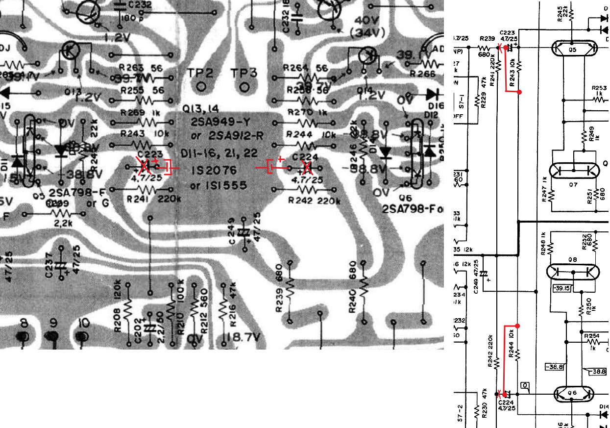

    Le moins qu'on puisse dire est que cette voie gauche se comporte vraiment bizarrement.
    Petit récapitulatif.
    Les 17V démarrent à 16,7V et augmentent au fil du temps pour se stabiliser vers 16,9V.
    Montage de Q5+Q7. Les courants de Q7 diminuent (BB et CC diminuent), et Q5 en serait la cause.
    Puis montage de Q5+Q7+Q9+Q11+Q13. Confirmation de la diminution des courants de Q5. D/V- et E/V- diminuent. Alors que A/0V est de plus en plus négatif, donc que le courant de la base de droite de Q5 augmente. Etrange
    J'aurais dû garder la même annotation des points A, B, etc... ce que je fais à partir de maintenant.
    Comme les résultats changent constamment, tu reprends les mesures
    - par rapport à V- : B, C, D, E
    - par rapport au 0V : A, F, G, H, I, J, N, O
    - par rapport à V+ : K, L, M

    Alors même si les mesures ne sont pas simultanées, on voit qu'entre G et I (émetteur-base de droite de Q5) la tension est trop faible. Entre G et H, c'est correct.
    Avec A quasiment à V-, R271 verrait passer plus de 4mA.
    Vu les tensions en G, I, ce n'est pas possible.
    Il manque la continuité entre A et I.
    Une mesure aux bornes de R271 devrait le confirmer.

    Ce qui est intéressant avec cet ampli, c'est qu'on découvre de l'inédit Heureusement, on aurait pu mourir d'ennui.
    Au #432, il y avait une anomalie. Que la patte de R271 soit bien placée ou non, les résultats sont incohérents. Soit la piste est devenue résistante, soit il y a une soudure sèche. Je priorise la seconde hypothèse.
    Maintenant, I est négatif. C'est possible parce que A l'est.
    Mais H est négatif et de même valeur que I, à quelques pouillèmes près. Normalement, ce n'est pas possible
    Les Veb de Q5 sont bons. La conclusion serait que D11 ou D13 est en court-circuit.

    J'ai pensé à un truc, mettre les entrées à la masse parce qu'actuellement c'est une résistance de 10k qui le fait.
    Il faut mettre C223 et C224 comme ceci.
    Ok, ce soir j’ai mis C223/C224 au 0V comme sur votre schéma.
