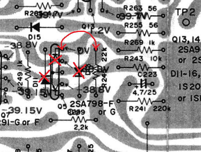

    fanfan 86
    Ayant la crainte de faire une bêtise.
    Il faut que j’enlève Q5 une patte en l’air de D11, D13 et que je prenne les mesures dans ce sens ?
    Bonne soirée à vous

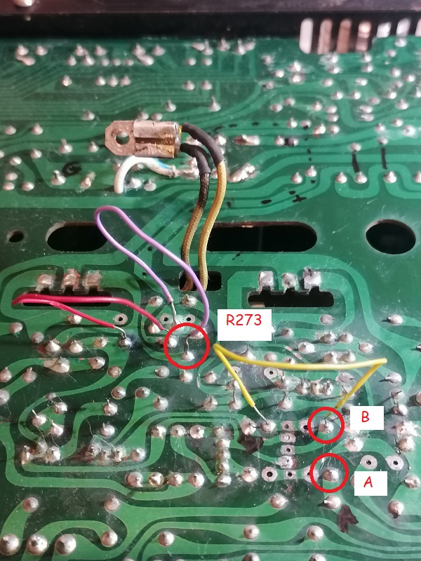

    Nom : test 7 août 25.PNG
Affichages : 167
Taille : 349,7 Ko

    J’ai oublié de vous demander, est-ce-que je laisse les straps de la dernière fois en D21 et R273/275 pour prendre les mesures ?
    Désolé Dat44, je n’avais pas vu vos message.
    Est-ce-que je dois remonter D13, D11 et Q5 pour contrôler la tension sur D19 ?
  5. #395
    fanfan 86
    Dans cette disposition, j’ai pris les mesures suivantes par rapport au 0v.
    A --> 16.9 V ; 17 V ; 17.1 V
    B --> 3.8 V ; 3.9 V ; 3.9 V
    D19 une pointe + sur la cathode et l’autre pointe – au 0v. --> 38.6 V ; 38.6 V ; 38.7 V
    Merci à vous et bonne soirée

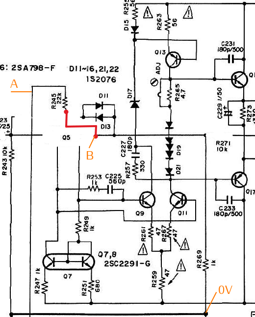

  6. #396
    lutshur
    la tension qui arrive sur R245, est déjà censé être régulé ...
    C'est une régulation beurk.
    OK à la sortie de Q19, régulation classique.
    Mais ensuite, on alimente 3 branches R280, R301, R299.
    R299 alimente R245 et R246 qui sont en //. C249 découple le noeud R245/R246/R299.
  7. #397
    lutshur
    On avait au départ 19,3V (R245)+ Vbe + 3V (R243) = au minimum 22,9V. C'est la tension en A par rapport au 0V.
    Bornes de R245 --> 19.3 V ; 18.2 V ; 17.8 V ; 17.4 V
    Bornes de R269 --> 3.1 V ; 2 V ; 1.3 V ; 1 V
    Bornes de R243 --> 3 V ; 1.9 V ; 1.3 V ; 1 V
    Au #395, on a 16,9V en A.
    C'est de moins en moins compréhensible

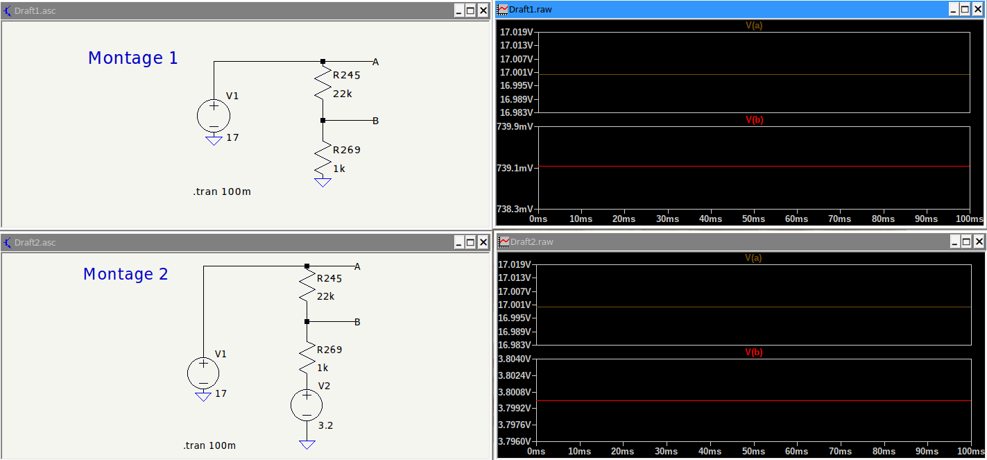

  10. #400
    lutshur
    https://forums.futura-sciences.com/a...7_14-16-25.png
    Je n'y avais pas prété attention. Il y a vraiment un problème.
    Juste avec la première mesure :
    16,9V en A --> courant = 16,9/23k --> tension en B = 16,9*1/23 = 0,734V
    Si tu n'avais pas relié le 0V de la partie ampli au 0V de l'alim (trait rouge de la copie d'écran), je dirais que ce qui est en orange est à vérifier
    Nom : Sans titre.png
Affichages : 235
Taille : 1,56 Mo

  15. #405
    lutshur
    Nous avions testé les masses et trouvé aucunes anormalités de ce côté-là
    Oui mais non.
    J'en suis resté au #400. L'équivalent de https://forums.futura-sciences.com/a...7_14-16-25.png est le schéma qui suit.
    Dans le montage 1, résultat normal. Le montage 2 montre que R269 doit retourner sur une source de tension de 3,2V pour obtenir 3,8V au point B. C'est inexplicable vu que tu as mesuré 0V sur les différents points du circuit https://forums.futura-sciences.com/a...ance-titre.png. Tu peux mesurer de nouveau entre B et le 0V ?
    La petite variation mesurée entre les mesures vient certainement d'une dérive dûe à Q19 qui chauffe.
    Nom : Capture d’écran_2025-11-16_05-46-56.png
Affichages : 148
Taille : 64,4 Ko

    Dans mon message #395 ci-dessous, je n’avais pas mis les polarités. Ce soir pour comparer, j’ai repris les valeurs de B avec mon multimètre de marque Métrix MX355 (moins précis) et l’autre multimètre que j’utilise habituellement. Les valeurs et les polarités coïncident. J'ai pourtant bien mis la pointe (-) du multimètre au 0 V et la pointe (+) sur B.
    Bonne soirée à vous

  20. #410
    fanfan 86
    J’avoue ne pas comprendre non plus.
    Pour remémorer la situation.
    R277 ; R275 ; C223 ; D11 ; D13 ; Q5 ; Q1-Q4 sont toujours enlevés.
    D21 est shunté par un strap, R271/277/275 est relié par un strap à R273/Emetteur Q17.
    J’ai contrôlé les soudures, je n’ai rien trouvé d’anormale.
    Je ne sais pas, si ma logique était bonne. J’ai enlevé le strap à R273/Emetteur Q17 à R271. La polarité est redevenue normal en B comme en A.
    Est-ce que Q17, Q15 ou Q13 pourraient perturber la polarité ?
    Bonne soirée à vous.

  23. #413
    fanfan 86
    Prenez tout votre temps, c’est déjà super sympa ce vous faîtes pour essayer de m’aider. Moi, aussi, il y a des jours où c’est je plus compliqué que d’autres.
    Maintenant que la cause est trouvée, A et B sont stables ?
    A --> + 16.7 V ; + 16.7 V ; + 16.8 V ; + 16.8 V ; + 16.9 V ; + 16.9 V
    B --> + 589 mV ; + 594 mV ; + 603 mV ; + 615 mV ; + 648 mV ; + 662 mV
    Oui, c’est beaucoup plus stable. La valeur de B croît un peu dans le temps. Mais c'est beaucoup mieux.
    J'ai déjà oublié le pourquoi de cette opération.
    Moi aussi, demain soir j’essaierai de comprendre pourquoi.

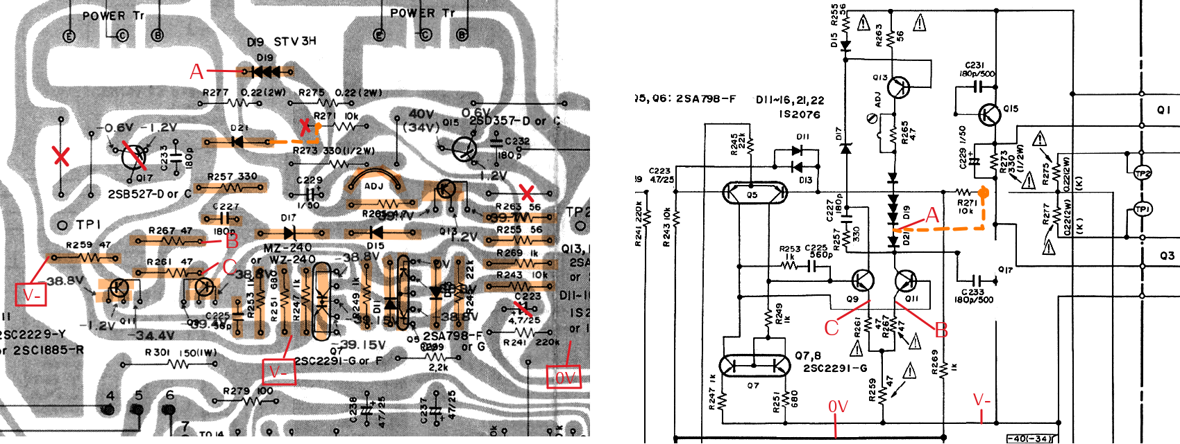

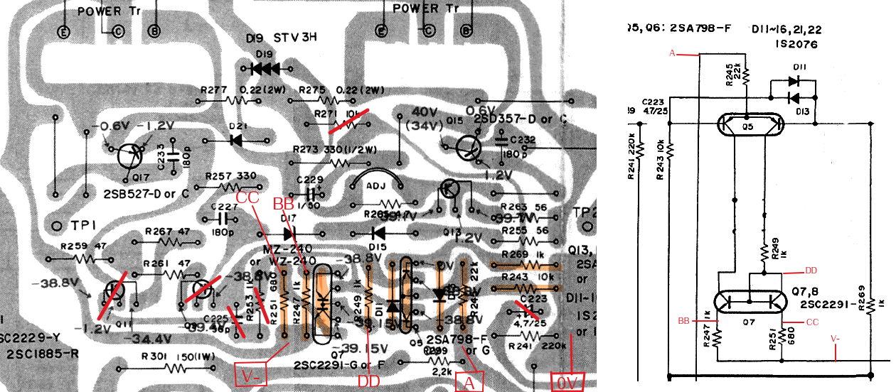

  24. #414
    lutshur
    C'etait pour vérifier la stabilité des 17V.
    S'il n'y avait pas plus de chiffres après la décimale, ce qui me parait trop idéal, on a une variation de 200mV en A.
    Normalement la variation en B devrait être 23 fois moindre, donc égale à 8,7mV. On a 73mV. Ne chipotons pas trop, on va faire avec.
    On va regarder Q5, Q7 et leurs résistances. Plus tard, on ajoutera des composants en aval.
    Tu cables Q5, Q7, R245, R249, R247,R251 en les isolant du reste. Donc exit Q9, Q11, R271, R253 ou C225 (un seul des 2 suffit). D11 et D13 restent.
    On obtient les composants surlignés en orange
    Par rapport à V-, tu mesures BB, CC et DD
    Nom : Q5+Q7+R.png
Affichages : 103
Taille : 340,4 Ko
  25. #415
    fanfan 86
    Tu câbles Q5, Q7, R245, R249, R247,R251 en les isolant du reste. Donc exit Q9, Q11, R271, R253 ou C225 (un seul des 2 suffit). D11 et D13 restent.
    Ce soir, j’ai effectué comme décrit ci-dessus et j’ai pris les mesures demandées dans ce sens.
    BB --> 650 mV ; 580 mV ; 506 mV ; 465 mV ; 422 mV ; 409 mV ; 408 mV
    CC --> 605 mV ; 520 mV ; 477 mV ; 441 mV ; 403 mV ; 386 mV ; 382 mV
    DD --> 1.15 V ; 1.08 V ; 1.04 V ; 1.01 V ; 970 mV ; 980 mV ; 947 mV
    Au début les valeurs de BB et CC étaient très instables et à la fin beaucoup moins sans vraiment l’être.
    En espérant que cela puisse vous éclairer. Merci pour le schéma et bonne soirée à vous.

    lutshur
    Nouvelle config. Mesurer A par rapport au 0V. Mesurer B et C par rapport à V-.
    Nom : Q5+Q7+Q9+Q11+Q13.png
Affichages : 105
Taille : 470,2 Ko
  28. #418
    fanfan 86
    #416 Au fait C249 avait été mesuré ou changé (47µF)?
    Dans le doute, j’ai recontrôlé C249 avec mon multimètre et mon petit testeur T7. Tout me semble correct, même si les valeurs sont plus excessives que celle du condensateur.
    Multimètre --> 59.6 uF ; 59.7 uF
    T7 --> 55.73 uF ; Vloss 1.8% ; ESR 0.13 ohm ; 55.84 uF ; Vloss 1.9% ; ESR 0.12 ohm
    Les diodes d’origine D11 et D13 avaient été remplacées par des diodes 1N4148, normalement il ne devrait pas y avoir de souci de ce côté-là ?
    J’ai configuré d’après votre schéma #417 et j’ai mis sous tension. Sauf que j’ai fait une bêtise, j’avais oublié d’enlever Q17.. J’espère que cela n’a pas été néfaste pour certains composants..
    J’ai donc enlevé Q17 et pris les valeurs dans ce sens.
    A/0V --> + 5.5 V ; 4.3 ; V 3.9 ; V 3.6 ; V 3.4 ; V ; 3.2 V ; 3.1 V ; 3.1/3.4 V
    B/V- --> + 6,4 mV ; 6,3 mV ; 6,1 mV ; 6 mV ; 5.3 mV ; 5.1 mV ; 5.2 mV ; 4.5 mV
    C/V- --> + 5.9 mV ; 5.8 mV ; 5.6 mV ; 5.8 mV ; 4.9 mV ; 4.7 mV ; 4.7 mV ; 4 mV
    La valeur de A est la moins stable, à la fin celle-ci oscillait entre 3.1 et 3.4 V.
    Bonne soirée à vous
  29. #419
    lutshur
    Normalement non. Je l'ai fait enlever pour être vraiment tranquille.
    D11 et D13 peuvent rester en 1N4148.
    Intéressants les résultats
    Q9 et Q11 ne conduisent pas. Au #213 on avait entre 200mV et 300mV aux bornes de R261 et R267.

  30. #420
    lutshur
    Tu peux mesurer en D et E par rapport à V- ?
