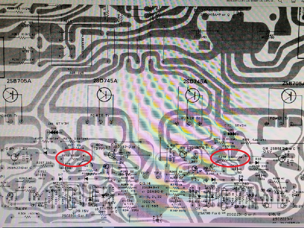

    Ci-joint le schémas électrique complet. Merci encore.
    Citation Envoyé par fanfan 86 Voir le message
    Ci-joint le schémas électrique complet …
    Ceci n’est pas le schéma structurel attendu. Il ne permet pas facilement de comprendre à quoi sert la résistance détruite.
    Ca c'est pas un schéma, c'est l'implantation des composants sur une carte.
    Bien malin pour aller voir ou se trouve cette fameuse réistance.
    Avec un VRAI schéma, c'est trouvable rapidement....

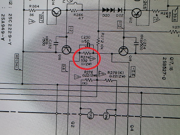

    Ah désolé et avec celui-ci.
    Schémas Pioneer SA-608 bis.pdf

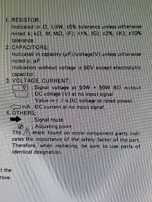

    Ce n'est pas un appareil de mesure. Donc 5% c'est suffisant comme précision.
    lutshur
    Et puis, c'est du 1/2W, sans F, G ou K, donc aucun des cas de la capture d'écran.
    Ni 1%, ni 2%, ni 10%.
    Nom : Capture d’écran_2025-01-10_12-11-44.png
Affichages : 910
Taille : 26,5 Ko
    lutshur
    Par contre, il y a un point d'exclamation.
    Nom : Capture d’écran_2025-01-10_14-04-38.png
Affichages : 907
Taille : 35,2 Ko

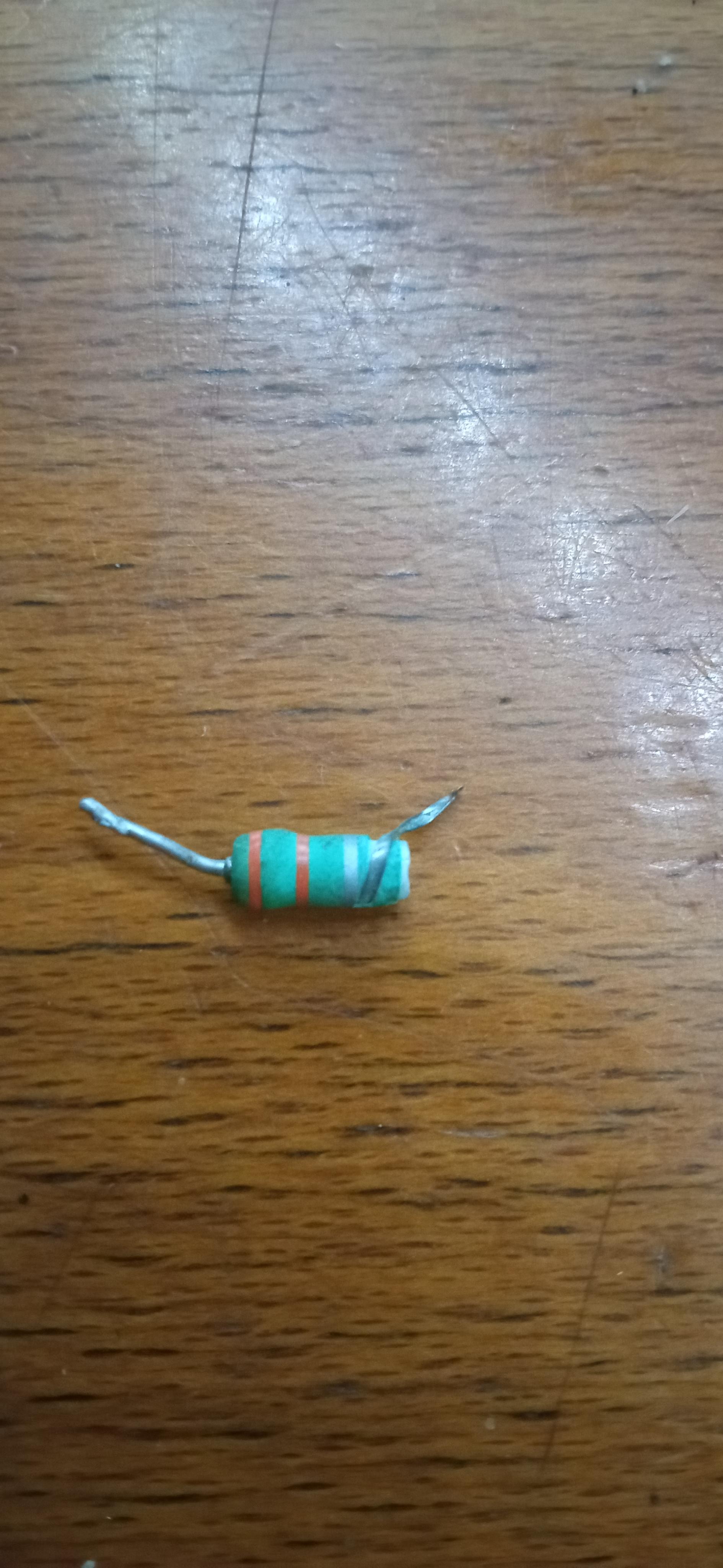

    Sans plus d'explication, il faut regarder la résistance d'origine. Métal, non bobinée, flameproof ??
    fanfan 86

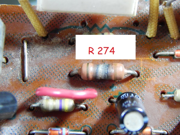

    Merci pour vos précieuses réponses. Oui, sur les explications détaillées. J'avais vu qu'elle était référencé en 5% de tolérance. Mais la quatrième couleur étant verte et non couleur or pour 5%, je ne comprenait pas. Étant novice, j'avais la crainte de faire une bêtise. Sur ceux, je vais commander des 5%.

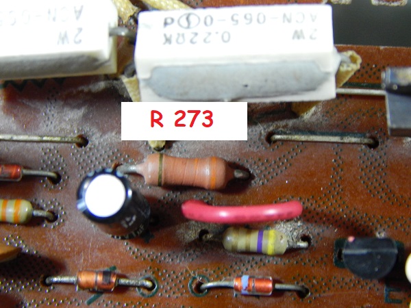

    Honnêtement là, je ne sais pas. En revanche, j'ai une photo de R273 qui est identique à la R274. Si cela peut aider.
    On distingue bien la première couleur et la deuxième (orange, orange). La troisième est effacée et la quatrième est verte !!
    En tout cas, sympa de vouloir m'aider. J'y tiens tellement à cette ampli.

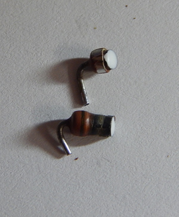

    lutshur
    Je dirais à couche carbone, vu qu'elle a cramé.
    A film métallique, il resterait au moins un morceau que tu peux découvrir comme sur la photo

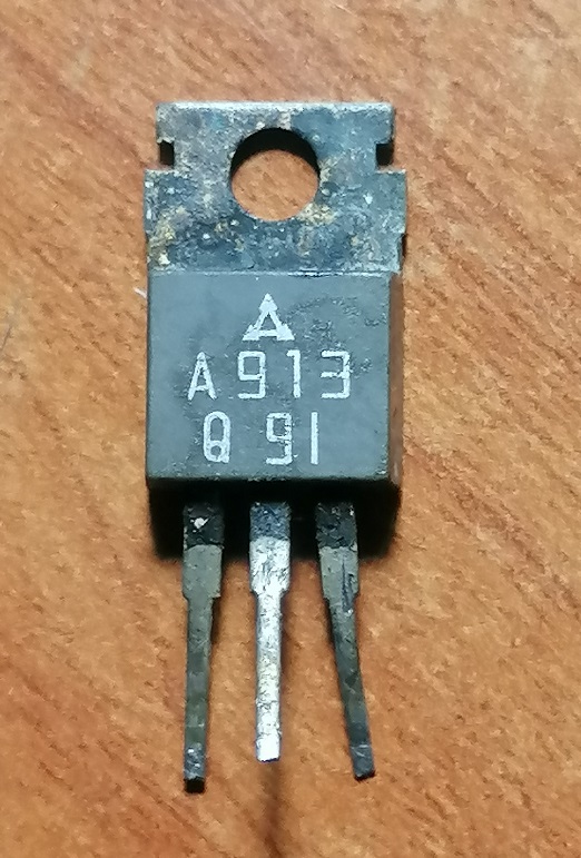

    En revanche, j'avoue être perdu pour les transistors. Comme je vous l'avais expliqué sur le schéma, il mentionne des ''2SB527-D''. Et en réalité, ce sont des ''A913'' (voir photo).
    Sur internet, j'ai trouvé des 2SA913 A913 TO-220. Pensez-vous que cela puisse aller ? Et je ne sais pas , s'il y a une grande différence avec les autres !
    lutshur
    2SB527 : https://alltransistors.com/transisto...ansistor=10481
    2SA913 : https://www.alldatasheet.com/datashe...IC/2SA913.html
    Donc pas de souci à utiliser le 2SA913, surtout que le premier ne doit pas courir les rues
    fanfan 86
    ah super, Merci. C'est deux PNP, le A913 semble plus résistant que l'autre. Vous avez raison ce n'est pas facile à trouver.. Après, j'avoue que j'aurai été incapable de savoir, s'ils étaient compatibles. Dès que possible, je commande les pièces et je vous tiens au courant de la suite.

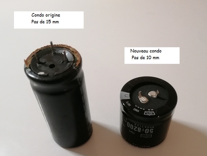

    Je reviens vers vous après avoir eu une bonne grippe. J'ai commencé à recevoir certaines pièces. J'ai enfin trouvé des condos corrects pour mon alimentation. A l'origine les pattes de connexion ont un pas de 15mm. Alors que sur les nouveaux condos, on trouve que des pas de 10 mm. J'ai fait quelque recherche en vain, pensant qu'il existait des adaptateurs ou autres.. Personnellement, comment feriez-vous ?
    Nom : IMG_20250120_185603.jpg
Affichages : 900
Taille : 66,6 Ko

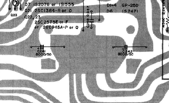

    Bonsoir à tous
    ... Alors que sur les nouveaux condos, on trouve que des pas de 10 mm. J'ai fait quelque recherche en vain, pensant qu'il existait des adaptateurs ou autres.. Personnellement, comment feriez-vous? ...
    Dans ce sens, ce n’est pas trop difficile. En utilisant du fil rigide d’au moins 1 mm de diamètre, prolonger les bornes du condensateur en les écartant pour aboutir dans les trous. Centrer le corps du condensateur et souder pour la rigidité de l’ensemble.
    À voir le vieux, on devine qu’il était collé au circuit pour la tenue mécanique.
    Peut-être peux-tu prévoir un canon isolant, collable au condensateur et au circuit.
    lutshur
    Vu la surface cuivrée, tu devrais pouvoir repercer 2 trous ou 4 si besoin

    fanfan 86
    Merci beaucoup pour votre aide. Je viens de regarder à l'instant, ceux que je viens de commander. On les pattes un peu plus longues. Je les ai écarté un peu, ça rentre et ça dépasse juste assez pour que je puisse souder.
    Je vais essayer, je vous tiens au courant. Merci encore.
