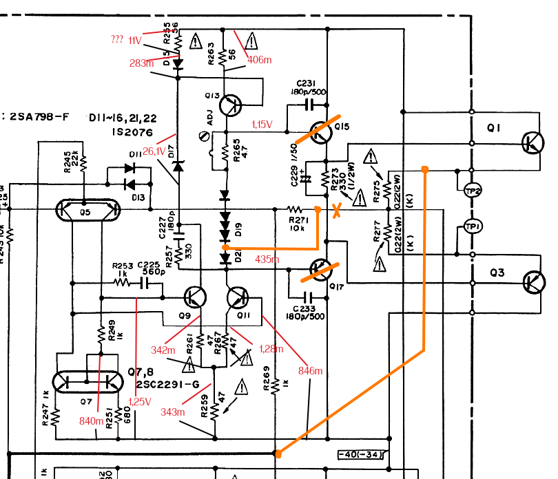

    11V aux bornes de R255 (L), il doit y avoir une erreur de virgule.
    Disons que c'est 1,1V. Entre V+ (alim positive, quelle que soit sa valeur) et la base de Q13, il y aurait 1,383V. Vbe vaudrait 1.383-0,406=977mV. Chaud ! Pour un courant d' émetteur de 0,406/56=7,25mA, correct.
    Le courant à travers R255 vaudrait 1,1/56=19,6mA. Mais la tension aux bornes de D15 n'est que de 283mV... (HS). La zener D17 affiche 26,1V, la puissance qu'elle dissipe est de 0,512W... Elle a failli griller.
    Je ne sais pas où vont ces 19mA. Normalement, ils doivent traverser R261. Pourtant cette résistance ne voit que 0,342/47=7,3mA
    Je me suis dit que C227 est en court-circuit, et que les 12mA manquants ont été détournés vers Q11. Pourtant son émetteur ne voit que 0,00128/47=26µA
    Soyons fou, imaginons la jonction collecteur-base de Q11 claquée. Ce serait une coïncidence malheureuse, C227 et cette jonction HS. Tous ces mA perdus iraient dans la partie de gauche de Q7.
    Ca peut se vérifier en mesurant la tension aux bornes de R247. En gardant les modifications actuelles. Mais je n'y crois pas trop.
    C'est un peu le brouillard !!!
    Et même pas du tout.
    Si collecteur et base de Q11 en court-circuit, on n'aurait pas 435mV au collecteur et presque V- sur la base
    Il doit y avoir une fuite vers le 0V entre D17 et Q9.

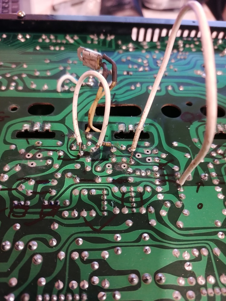

    J’ai repris les valeurs de R255 une pointe à chaque extrémités et je trouve bien 11 v et non 1.1v. Je ne sais pas quoi vous dire.
    Pourtant, j’ai bien relié R271 et R273 comme vous me l’aviez expliqué.
    A force d’enlever et de remettre les composants avec décapant en gel, la carte était sale. Je m’étais dit que cela aurait pu perturber les contacts. J’ai tout nettoyé avec de l’alcool isopropylique. Mais le résultat est le même. Normalement le décapant n’est pas conducteur ?

    Nom : IMG_20250318_184141.jpg
    Wouah, pour moi, elle est morte. Ou bien il y a un problème avec les soudures, la piste entre elle et D15. 11*11/56=2,16W
    C'est un gros mystère en tout cas. 11V + 0,283V = 11,28V qu'on devrait retrouver répartis entre la jonction base-émetteur de Q13 et R263. Ce n'est pas le cas.
    Le décapant n'est pas conducteur.
    Au #151, J'avais calculé Vbe de Q13 avec 1,1V aux bornes de R255. Mais j'ai repris les calculs en éliminant R255 du circuit.
    Là, je soupçonne que R255 se prend 11V je ne sais comment. Mais elle n'envoie plus de courant vers la zener D17 et le transistor Q9.
    Du coup,
    - Q11 ne laisse passer que 26µA, donc le collecteur de Q13 aussi.
    - Q9 laisse passer 7,28mA
    - l'émetteur de Q13 voit passer 7,25mA
    On peut dire que le courant d'émetteur de Q13 s'écoule par sa base vers D17 et Q9. On n'a plus de mA qui se balladent.
    Mais le mystère des 11V de R255, c'est... mystérieux. J'ai beau regarder la photo #153, je ne vois rien de suspect. Toi seul peux trouver pourquoi, tu as l'appareil sous la main et les yeux.

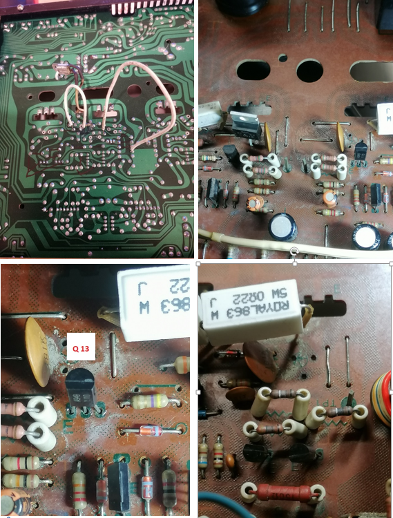

    J’ai mis du temps à comprendre et je me suis aperçu que j’avais fait une grosse bêtise. Je ne sais pas pourquoi, je pensais que Q14 et Q13 était mis dans le même sens de montage. Erreur de ma part, émetteur de Q13 est à l’inverse de l’émetteur de Q14. J’ai donc remis Q13 dans la bonne position (voir photo). Le courant a pu de nouveau traverser R263. Mais R259, R267 et R261 n’ont pas supporté du tout. Elles ont beaucoup chauffé (voir photo).
    C’est vrai qu’en ce moment, je ne suis pas trop bien, mais si c’est possible j’aimerai pouvoir continuer quand même. Je ne perds pas espoir.
    Je pense qu’il va falloir que je commande des résistances de 47 ohms.
    Merci à vous quand même.

    Tu ne seras pas le premier à savoir qu'il faut tester un transistor avant de le remettre, s'il a précédemment eu une erreur d'orientation.
    Les résistances ont chauffé, mais vérifies leur valeur avant de les déclarer HS.
    Je te propose de prendre une pause de 15 jours. Je me suis aperçu que c'est souvent devant la ligne d'arrivée qu'on perd l'attention.
    Tu mets de coté et tu n'y penses plusn même 5mn.
    On reprendra l'esprit reposé.

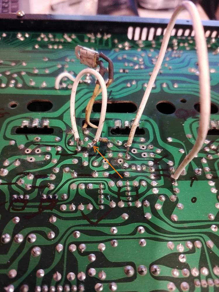

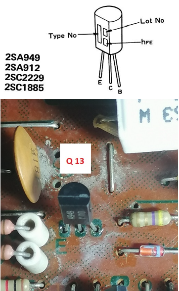

    Je reviens vers vous après ces 15 jours d’absences. Ayant reçu récemment les résistances neuves de ¼ w, 47 ohms 5%, j’ai pu donc changer R259, R267 et R261 qui avaient sévèrement chauffées avec beaucoup de fumée. J’ai remplacé aussi Q13 par une neuve. J’ai remis R271 à sa place initiale sans son pontage, ainsi que celui qui reliait R273 au 0v.
    J’avoue avoir appréhension maintenant avec ce qui s’est passé la dernière fois, je n’ai pas osé remettre l’alimentation en marche de crainte que ça crame encore.
    J’ai un doute aussi sur la bonne position de Q13. Mais d’après le schéma et le E qui indique émetteur sur la carte. Je pense qu’il doit être maintenant dans sa bonne position (voir photo).
    Nom : Capture 2025 04 05.PNG
Affichages : 130
Taille : 390,6 Ko
  20. #170
    lutshur
    Tu as bien fait.
    Pour que les résistances soient sur le point de cramer, leur dissipation devait être à la la limite.
    Donc I=racine(0,5W/47Ohms)=103mA.
    Je revéfierais R255, D15, D17, Q9, Q11, D21, R263. La vérification de D19 est à faire avec une tension minimale de 3V et une résistance en série.
  21. #171
    lutshur
    Pourquoi 1/2W ? Ce sont des 1/4W.
    Donc un courant de 73mA.
    Il faut quand même revérifier.
  22. #172

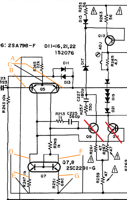

    Profites de l'absence de Q9 et Q11 pour mesurer ceci
    Nom : Capture d’écran_2025-04-08_12-50-16.png

    lutshur
    Bien sûr. Q1 et Q3 sont déjà déconnectés. Q15 et Q17 devraient encore être absents. Q13 reste bloqué (pas de courant de base puisque Q9 enlevé)
    Ce qui aurait pu être gênant, c'est qu'aucun courant ne circule dans R245. Le courant à travers R246 aurait augmenté, ce qui modifié la voie droite.
    Tiens, d'ailleurs, en A mesures aussi par rapport au 0V en plus de la mesure aux bornes de R245.
  29. #179
    fanfan 86
    J’ai remis sous tension, tout à l’air stable, je n’ai rien cramé d’autre pour l’instant.
    J’ai contrôlé du mieux que j’ai pu. En espérant que cela soit pertinent pour vous.
    A --> + 16.48 v ; B --> + 3.4 mV ; C --> + 1.5 Mv
    D --> - 30.4 v ; E --> + 312 mV ; F --> - 43.7 v ; G --> + 300Mv
    R245 par rapport au 0v :
    Vers Q5 <-- + 586 mV <-- (R245) --> + 17.06 v
    Bonne soirée à vous.
  30. #180
    lutshur
    B et C ont été mesurés part rapport au 0V je suppose.
    Bon tout va bien.
    Prochaine étape, remettre Q9, Q11, Q13, D19, D21, R255, R263, R261, R267, R259 Pour te retrouver comme en #149
    Tu feras attention au court-circuit possible là. Un morceau de scotch sur la piste pour sécuriser.
Affichages : 107
Taille : 123,3 Ko
