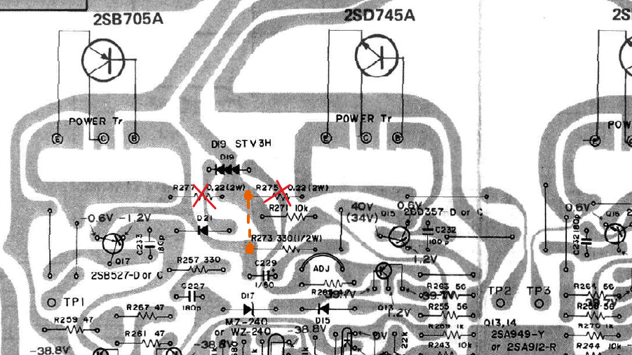

    On va se remettre dans cette configuration, mais avec un minimum d'interventions. Et contre-réaction par R271 en place.
    Donc tu enlèves R275 et R277, pour que Q1 et Q3 ne puissent plus conduire. Ca évite de toucher encore à ces transistors.
    Au lieu de dessouder une fois de plus R271, tu mets un strap entre l'émetteur de Q17 (ou base de Q3) et le point commun à R271/R275/R277.
    Si l'amplitude des oscillations est trop grande, la protection Courant Continu empêchera l'enclenchement du relais. Il n'y a rien qui craint.
    Tu mesures les collecteurs de Q11 et Q13 par rapport au 0V. Et les bornes de R273 par au 0V également.
    C'est là qu'un oscilloscope devient utile. On va essayer de faire sans.
    J’ai enlevé R275 et R277. Pour pouvoir les sortir, je n’ai pas eu d’autre solution que d’enlever le gros dissipateur avec les quatre résistances de puissance Q1, Q3, Q4, Q2. Sinon, ça ne passe pas.
    J’ai mis un strap comme vous me l’avez expliqué et j’ai pris les mesures demandées.
    Q11 c --> - 563 mV valeur constamment instable qui croît avec le temps même après 10 minutes de mise sous tension.
    Q 13 c --> + 1.85 v déjà plus stable
    R273 une pointe à chaque extrémité par rapport au 0v.
    Du côté Q17 e --> valeur instable, décroît avec le temps --> dernier relevé 27 à 28 mV.
    Côté strap --> + 1.29 v valeur déjà plus stable.
    On dirait que quelque chose perturbe le bon fonctionnement.

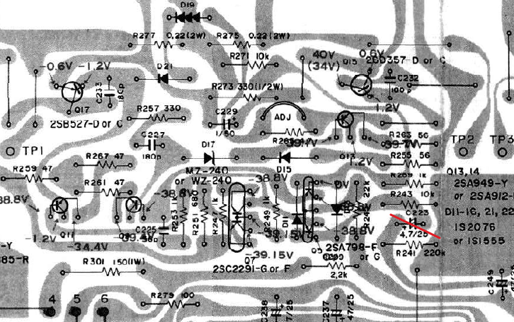

    La partie ampli est bridée contre les oscillations HF au moyen des condensateurs inférieurs à 1nF.
    Et je ne vois pas comment une oscillation très basse fréquence serait générée dans l'ampli.
    Pour être certain que cela ne vient pas de lui, tu vas isoler tout signal potentiel amont. donc, tu enlèves C223 de 4,7µF.
    Et tu reprends les mesures sur les collecteurs de Q11 et Q13.
    Pas pratique ce dissipateur, il oblige à faire ce qu'on veut éviter...

    Pour être certain que cela ne vient pas de lui, tu vas isoler tout signal potentiel amont. Donc, tu enlèves C223 de 4,7µF.
    J’ai enlevé C223 de 4,7µF. Je l’ai testé avec mon multimètre. Il me donnait la valeur de 5.1 uF au lieu de 4.7, même au bout deux fois. J’ai donc pris les mesures demandées sans C223.
    Q13 c --> + 1.86 v
    Q11 c --> oscille entre - 532 et- 533 mV. Valeur instable qui a décroît pendant 10 minutes après mise sous tension avant d’avoir une certaine marge constante.
