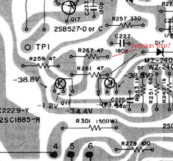

  4. #214
    lutshur
    OK, je suis rassuré si les tensions sur les Rxxx sont stables.
    Le problème vient de R271 ou ses soudures. Un mauvais contact, et sa valeur varie, ce qui modifie le gain aussi. Le moindre offset est amplifié selon le gain parce que la contre-réaction n'est pas totale en continu.
    Changes R271, en retirant bien la vieille soudure pour y apporter de la neuve.

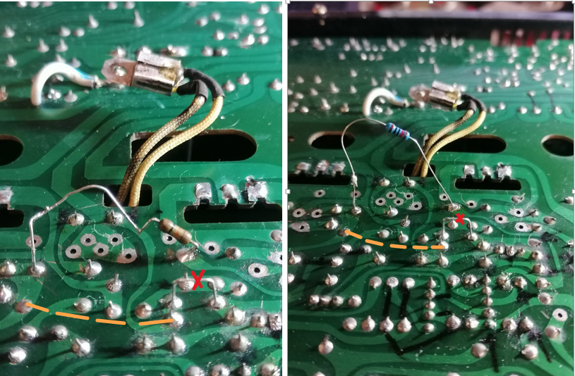

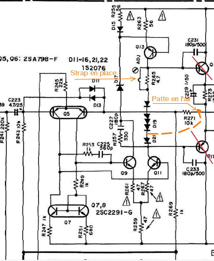

  6. #216
    lutshur

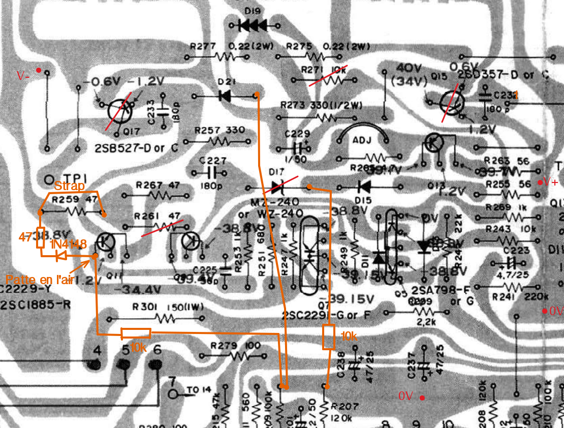

    On va travailler sans les diodes D19 et D21. Tu vas les court-circuiter comme ça
    Tu libères R265 en enlevant son strap
    On s'assure que les tensions aux émetteurs de Q9 et Q11 sont bien stables. Donc tu mesures ainsi.
    Et tu regardes les tensions sur les collecteurs de Q11 et Q13.
    On finira bien par y arriver.
  7. #217
    fanfan 86
    R271 toujours dans la même position, j’ai enlevé le strap pour libérer R265 et j’ai mis un strap comme vous me l’aviez expliqué pour shunter les diodes D19 et D21.
    Les valeurs des collecteurs de Q13 et Q11 décroissent maintenant même au bout de 10 minutes.
    Q13 c --> au bout de 10 minutes valeur qui décroit encore – 1.27 v.
    Q11 c --> idem valeur qui décroit encore – 1.48 V.
    Q9 e – à Q11 e + --> valeur qui décroit aussi plus faiblement 74 mV

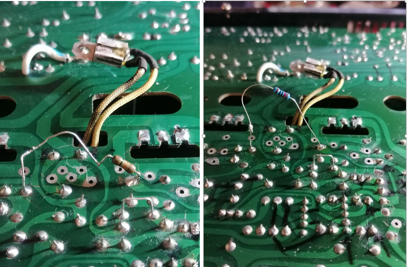

  8. #218
    lutshur
    Une piste !

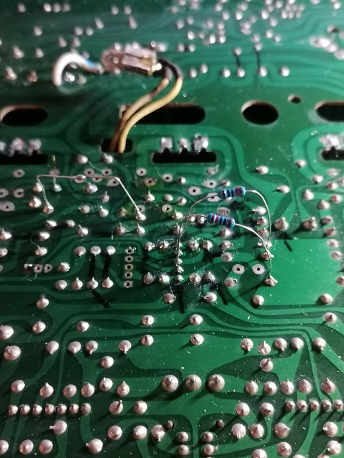

  14. #224
    fanfan 86
    Re bonsoir
    La prochaine étape est de virer Q7, de relier chacun des 2 collecteurs de Q5 à l'alim négative par 10k (donc 2 résistances).
    Et mesurer la stabilité entre les 2 collecteurs.
    J’ai enlevé Q7, j’ai relié les deux collecteurs de Q5 par une résistance de 10k à l'alim négative.
    J’ai pris les mesures entre les deux collecteurs.
    La Valeur oscille légèrement de --> 1.076 à 1.077 v. La tension croit en permanence de 0.001v même au bout de 10 minutes.
    J’ai repris #222 la valeur oscille toujours entre --> – 43.70 v à – 43.87 v.
    J’avais oublié de vous dire que les valeurs de Q7 ont été prises par rapport au 0v.

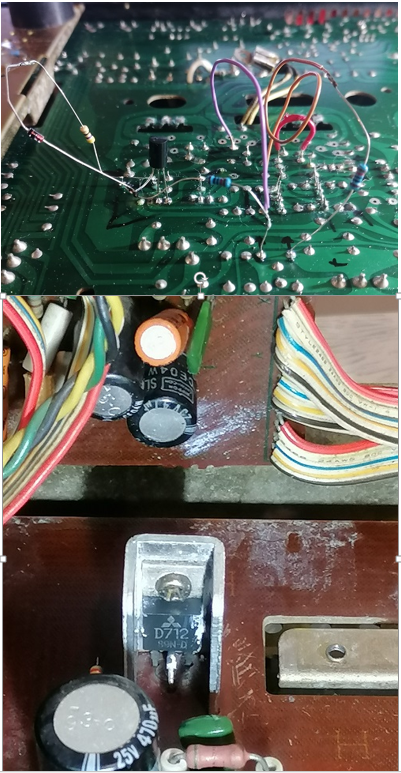

    Nom : IMG_20250506_223524.jpg
Affichages : 141
Taille : 141,3 Ko

  20. #230
    lutshur
    Pensez-vous que je devrais changer D11, D13 par des neuves et remettre C223 ?
    Non pour les 2 questions. D11 et D13 ne risquent pas de surintensité. C223 est très bien lorsqu'il manque, pour le dépannage de la partie ampli seule.
    Tu vas remettre comme ceci. Puis mesures les collecteurs de Q13 et Q11 par rapport au 0V.
    Nom : Capture d’écran_2025-05-25_13-18-03.png
Affichages : 119
Taille : 392,0 Ko
    Q5 2SA798 et Q7 2SC2291. Je les ai testé en position diode et à ma grande surprise, les valeurs varient aussi de 0.1 sans vraiment être fixe
    Ca ne le fait qu'avec eux? Je sèche.
    J'aurais bien proposé de les échanger avec ceux de la voie droite, mais j'hésite.
    Dernière modification par lutshur ; 25/05/2025 à 13h31.

  22. #232
    lutshur
    Oui, tu remets Q9, Q11, Q13, comme sur l'image.
  23. #233
    fanfan 86
    Ok, j’ai remis Q9, Q11, le strap et shunté R271 comme sur l'image. Je n’avais pas fait attention Q13 était déjà en place.
    J’ai mis sous tension et attendu une dizaine de minutes que l’ampli soit à température.
    J’ai donc pris les mesures dans ce sens de Q13 et Q11 par rapport au 0V.
    Q13 c --> valeur oscille toujours entre – 39.86 v et – 39.96 v.
    Q11 c --> idem – 42.05 v et – 42.21 v.
    Les valeurs ont tendances à décroitre aussi avec le temps.
    Par curiosité, j’ai pris les mêmes valeurs sur la voie de droite et je me suis aperçu qu’elles oscillaient aussi..
    Pensez-vous que cela puisse venir d’ailleurs ?
    Merci à vous et bonne soirée

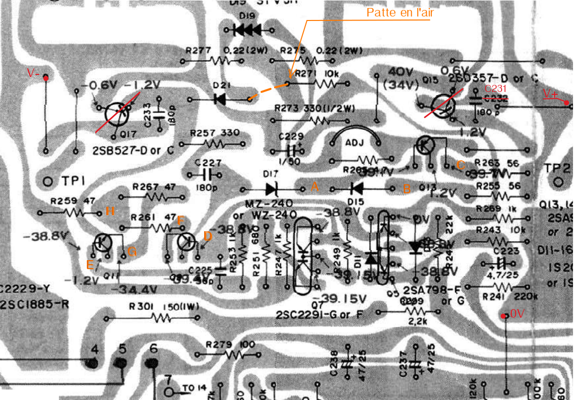

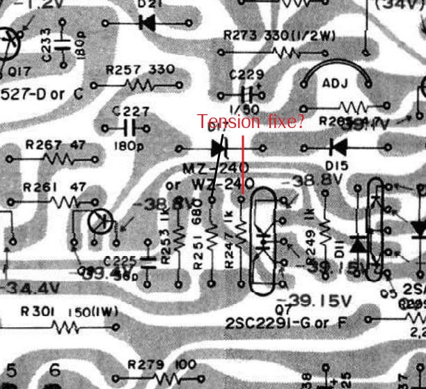

  26. #236
    lutshur
    Et si tu refroidis les composants avec un ventilateur?
    Parce que ça me fait penser à un accroissement du courant suite à échauffement d'un ou plusieurs transistors.
    (0,69+2.62)/4 = 0,827V par diode 1N4148
    (0,86+3,15)/4 = 1V par diode 1N4148 <----- au moins 100mA
    Tu vérifies que c'est cablé comme sur l'image.
    Tu mesures A, B et C par rapport au V+.
    Tu mesures D, E, F, G, H par rapport au V-.
    Tu mesures les collecteurs de Q11 et Q13 par rapport au 0V.
    Puis tu recommences les mesures dans le même ordre.
    Nom : Cuivre.png
Affichages : 137
Taille : 1 023,8 Ko
  27. #237
    fanfan 86
    J’ai mis un petit ventilo de pc (12V, 300mA) pour refroidir les composants. J’ai mis sous tension, attendu 10 minutes et pris les valeurs demandées en deux fois.
    A, B, C par rapport à V+.
    A --> (1) 948 mV ; (2) 939 mV
    B --> (1) 292 mV ; (2) 286 mV
    C --> (1) 347 mV ; (2) 342 mV
    D, E, F, G, H par rapport à V-.
    D --> (1) 1.37 V ; (2) 1.35 V
    E --> (1) 1.44 V ; (2) 1.42 V
    F --> (1) 774 mV ; (2) 761 mV
    G --> (1) 831 mV ; (2) 814 mV
    H --> (1) 534 mV ; (2) 524 mV
    Q11 c --> (1) - 2.60 v ; (2) - 2.21 v
    Q13 est la valeur la plus instable du lot, j’ai fait une moyenne.
    Q13 c --> (1) 360 mV ; (2) 773 mV
    Pour info, vous ne me l’aviez pas demandé. Mais j’ai pris les valeurs sortie alimentation. Je ne sais pas si cela vient de mon multimètre. Mais les valeurs sont aussi instables.
  28. #238
    lutshur
    Les résultats de A à H ne sont pas déconnants. On obtient des variations d'intensité inférieures à 400µA sur les différentes résistances.

    Bon, on sort le grand jeu pour tester Q11 et Q13 in situ, mais indépendants l'un de l'autre et de ce qu'il y a en amont (Q5 et Q7).
    Si tu as besoin de plus d'explications, demandes, avant de mettre sous tension.
    Si Q11 a les pattes courtes, tu peux les prolonger plutôt que de risquer d'en casser.
    Sans ventilateur, tu mesures les tensions sur les collecteurs de Q11 et Q13 par rapport au 0V. En 2 fois
    En bonus, tu mesures les tensions aux bornes de R247 et R251.

  29. #239
    lutshur
    Tu n'es pas obligé d'attendre 10mn après la mise sous tension pour mesurer; mais 1 à 2mn entre les 2 séries de mesures c'est OK.
  30. #240
    fanfan 86
    Avec le ventilo toujours en fonctionnement?
    Oui
    J’ai réalisé ce que vous m’avez dit de faire, je ne pense pas avoir fait de bêtise..
    J’ai donc pris les valeurs dans ce sens par deux fois sans ventilo.
    Q11 c --> (1) - 728 mV ; (2) - 726 mV
    Q13 c, la valeur est déjà beaucoup plus stable que #237.
    Q13 c --> (1) + 2.12 V ; (2) + 2.12 V
    R247 --> (1) 138 Mv ; 127 mV
    R251 --> (1) 95 mV ; 89 mV
    Même si cela n’a pas d’importance. Tout au début de mes péripéties, j’avais nettoyé Q19 et remis de la pâte thermique blanche. Je viens de m’apercevoir que Q19 a dû chauffer un peu, il y a des traces de pâte thermique sur la carte électronique (voir photo).
    Pensez-vous que cela soit normal ?
    Bonne soirée à vous et merci
