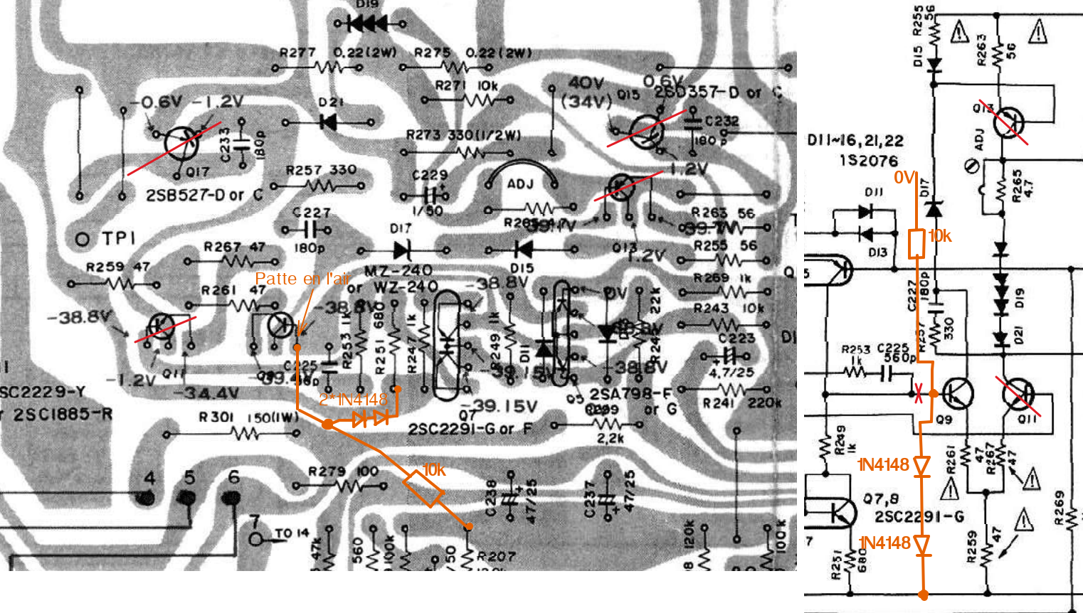

    On passe à Q9. Tu mesures le collecteur part rapport à ce que tu veux, V+, V-, 0V. Il faut juste que les résultats des 2 mesures soient à peu près identiques.

    On passe à Q9. Tu mesures le collecteur par rapport à ce que tu veux, V+, V-, 0V. Il faut juste que les résultats des 2 mesures soient à peu près identiques.
    Comme sur le schéma, j’ai enlevé Q13, Q11 et remis D17.
    Ok, par rapport au 0V.
    Q9 c --> (1) + 19.31 ; 19.32 V
    --> (2) + 19.06 V à + 19.18 V très instable

    Entre V- et la base de Q9, il y a la tension de 2 diodes en direct, donc à peu près 1,4V.
    Entre V- et son émetteur, il y a à peu près 1,4V-Vbe, donc environ 0,7V. La résistance de 10k va entre le 0V et la base.
    Tu devrais vérifier les branchements.
    La patte de la base ne doit pas être soudée sur le circuit imprimé. Il va peut-être falloir tourner le transistor t^te en bas et prolonger les pattes. Attention à bien remettre collecteur et émetteur au bon endroit

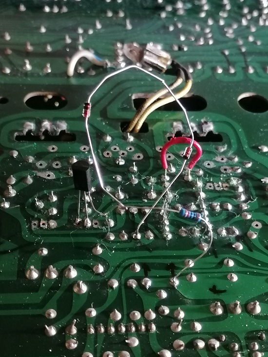

    J'ai pris les mesures dans la dernière config #241 avec une résistance de 10k + 2 diodes en série.
    Pourtant, la patte de la base de Q9 n'est pas soudé sur la carte. A moins que je me trompe, Q9 semble être dans la bonne position (voir photo). Emetteur à gauche et la base à droite comme sur le schéma électrique.
    Je ne comprends pas, dites moi si j'ai fait une bêtise. Je vous envoie une photo.

    Je vois bien la base de Q9 en l'air, mais seule
    Il faut la relier au point commun à la 10k et la 1N4148

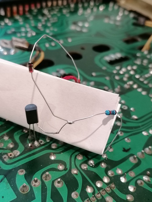

    C'est vrai que sur la photo, ce n'est pas facile à voir. mais si, j'avais bien relié comme il fallait. J'ai refait une photo avec un petit bout de papier pour mieux voir le point commun.

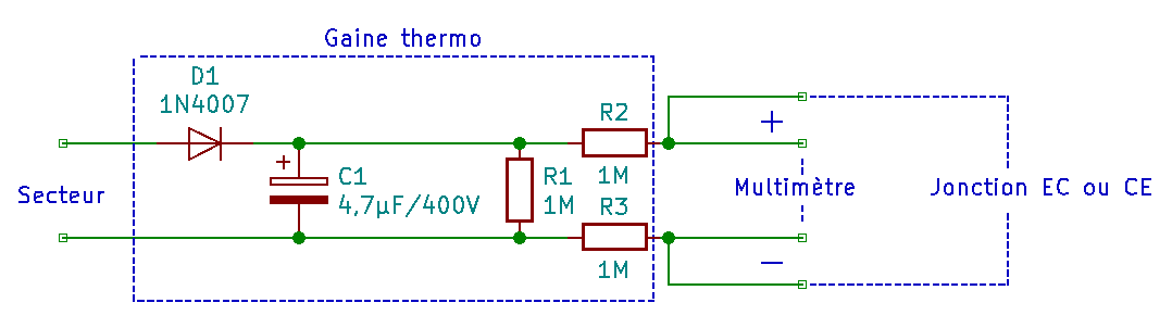

    tu peux faire un petit géné de courant a partir de la tension secteur , il te faut une diode, un condo et trois résistances.
    Si ton montage est bien fait, il n'y a aucun risque d'électrocution.
    Tu alimente le composant a tester (après démontage de celui-ci bien sur) et tu mesure la tension au voltmètre.
    J'utilise ce montage depuis plus d'un an et c'est super efficace pour détecter un transistor fuitard.

    tu peux aussi vérifier si ils fuitent avec un petit montage simple ...

    afin de réaliser ce super testeur de fuite pour transistor il suffit d'une petite poigne de composants:
    - un cordon secteur pour alimenter ce montage
    - une diode genre 1N4007
    - un condo 4,7µF/400V (de 2.2µ a 10µ convient également pourvue qu'il supporte au moins 400V)
    - trois résistances 1M qui supporte la tension du secteur
    - une grosse gaine thermo pour emballer tout cela (ou un petit boitier sécure pour la tension du secteur)
    - 4 petite pince croco (2 rouges + 2 noires) pour brancher le multimètre et le transistor a tester
    A vide le multimètre indique une tension DC de 260 volts environ.
    Quand on connecte le transistor a tester on visualise immédiatement si il fuit ou non, c'est super pratique !
    Si le montage est bien réaliser il n'y a aucun risque, ni pour l’opérateur ni pour les transistors (bipolaire) que l'on testent
