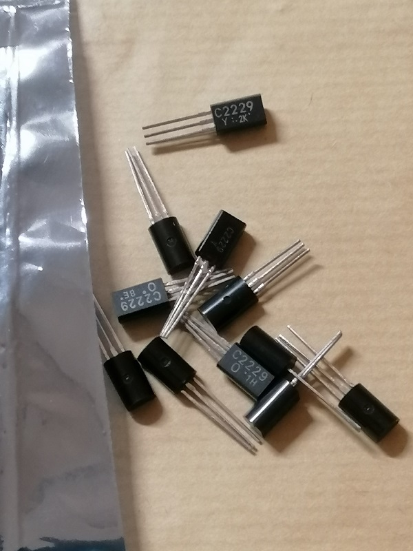

    Je viens de recevoir les transistors pour Q9 et Q11. Je les ai pris chez ''Distronic''. Dois-je les remonter tous les deux ou refaire la dernière config ?
    Pour info, je n'ai pas reçu les composants que j'avais commandés récemment pour le testeur. Je vous tiens au courant.
    Bonne soirée à vous.

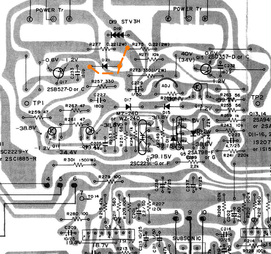

    Enlèves Q1, Q2, Q15, Q17. R273 puisqu'elle a grillé.
    Relies la jonction R265/D19 au point commun R271/R277/R273 (le trou de R273)
    Sous tension, mesures TP1 par rapport au 0V.

    Désolé, j'avais insuffisamment zoomé. J'ai confondu R275 et R273.
    Puisque Q1 et Q2 étaient absents, et qu'il n'y avait aucune contre réaction par R271, je comprends que R273 a fumé.
    Je trouve que C229 qui est en // avec R273 est très gentil. Il aurait pu laisser exploser sa colère, si la tension à ses bornes avait largement dépassé 50V
    Voici ce que je voulais. Et je m'aperçois aussi que c'est peut-être de ma faute. J'aurais dû préciser qu'il faut remplacer D21 par un strap. Sans ça, la tension entre les collecteurs de Q13 et Q11 est maximale

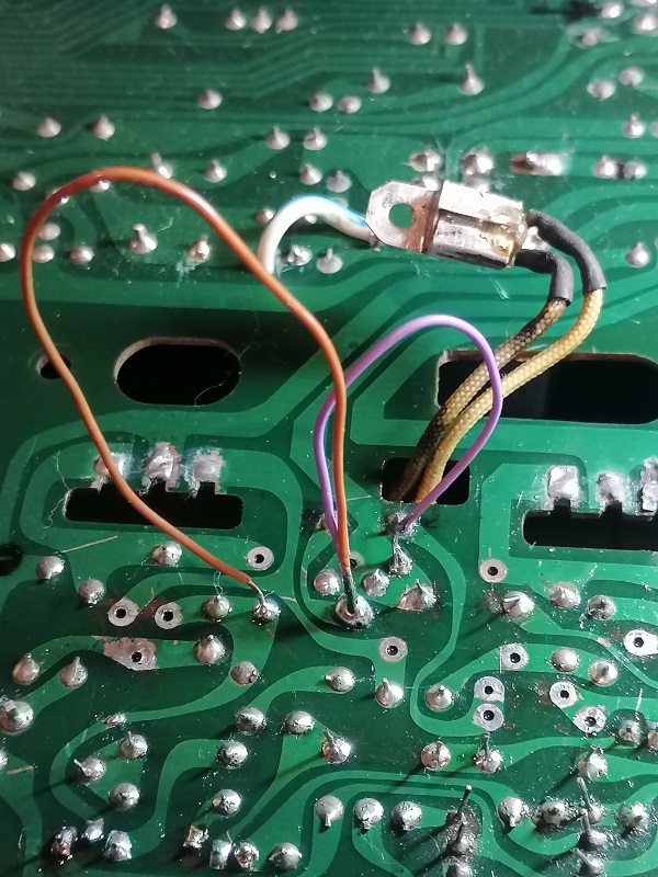

    J’ai mis un strap pour D21 et relié D21 à R275. J’ai mis sous tension et pris la mesure de TP1 par rapport au 0v. Pour info, le relais d’alimentation ne s’enclenche plus.
    TP1 --> - 4.2v
    Bonne soirée à vous

    TP1 --> - 4.2v
    Allons bon, voilà autre chose.
    Normal que le relais se s'enclenche pas avec cette tension continue. Elle active Q23 qui bloque Q21. C'est pour protéger les enceintes contre une tension continue trop élevée.
    Sur la photo je vois un 2SC2229Y et plusieurs 2SC2229O ces transistors n’ont pas la même classe de gain, pour conserver l'équilibre, il est préférable ne ne pas les mélangé sur une même voie.

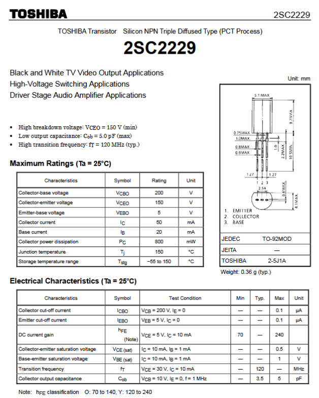

    J’ai contrôlé Q11, Q9. Ce sont tous les deux des 2SC2229 en ‘’Y’’. Sachant que ce n’est pas le même transistor, je ne sais pas si cela a une importance Q13 2SA949 est en Y aussi. J’ai cru comprendre que le gain se calculait en fonction de la lettre. Merci d’avance, si vous pouviez m’expliquer comment faire le calcul.

    En fait il n'y a pas de calcul, c'est juste notifié dans le bas de la doc :
    Nom : 2sc2229.png
Affichages : 128
Taille : 152,4 Ko
    Sinon, pour mesuré le gain d'un transistor, tu peux utiliser la méthode des deux résistances ou prendre le testeur T7.

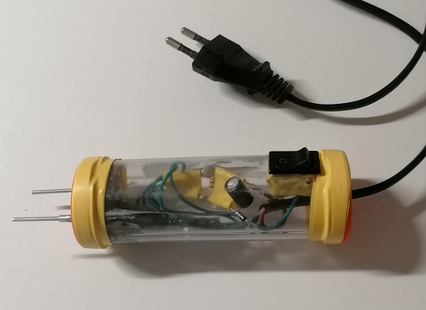

    Hier soir, j’ai réalisé à partir de votre schéma électrique le testeur.
    J’ai contrôlé la tension de sortie en DC et la valeur oscille entre 268.3/269.4 v.
    Je pense que mon multimètre doit être très sensible.
    La tension est supérieure à 230, je suppose que c’est à cause du condensateur.
    Si je mettais une deuxième diode 1N4007 en parallèle à l’autre diode, est-ce que cela pourrait éventuellement améliorer la stabilité de la tension ?

    Non, mais l'instabilité de la tension de sortie n'est pas du tout grave.
    Citation Envoyé par fanfan 86 Voir le message
    Ok, je suis prêt à contrôler C233. Je suppose qu’il ne faut pas le brancher directement sur la sortie du testeur ?
    Si, c'est même le principe de ce testeur de fuite .
    Si toute fois la tension de sortie du testeur te semble trop importante pour le composant a tester , tu peux limité cette tension avec une résistance ou une diode Zener en // ...
    De toute façon le courant maxi de sortie du testeur est de 162µA, avec cela tu ne peux pas détruire grand chose .

    fanfan 86
    Oh pardon, vous avez raison Q13 est différent, je teste et je reviens vers vous.
  30. #300
    fanfan 86
    PNP 2SA949 : Q13 le - est sur le collecteur et le + sur l'émetteur.
    Tension à vide --> 269.6 v avec Q13 --> 213.6.v
    NPN 2SC2229 : Q9 et Q11 le + est sur le collecteur et le - sur l'émetteur.
    Tension à vide --> 269.8 v avec Q9 --> 201.7 v
    Tension à vide --> 269.5 v avec Q11 --> 202.2 v
    Je ne comprends pas. On dirait que les 3 transistors fuient..
