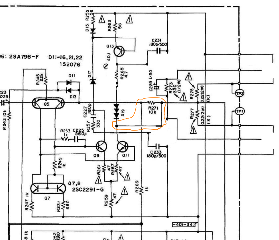

  8. #308
    lutshur
    En fait le fait d'augmenté la valeur de R265 vas augmenter la tension de polarisation entre la base de Q15 et la base de Q17 et donc augmenter le courant de repos (BIAS) de la voie de gauche.
    Q15 et Q17 absents, avec une valeur R265 plutôt faible et un courant de collecteur de Q13 inférieur à 10mA, la tensions aux bornes de D19 + R265 reste inférieure à 3V. Ce qui n'a aucune incidence sur la tension de collecteur de Q11 (tension de TP1 dans la configuration qui suit)

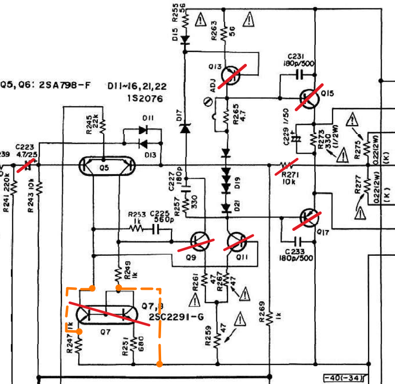

    C'est quoi encore ce -4,2V? J'ai à faire cet aprèm, je verrai plus tard
  9. #309
    lutshur
    On dirait que le courant de la base droite de Q5 est insuffisant.
    Soit il y a une tension positive qui vient de R285, ce dont je doute car elle ne vaudrait au maximum 0,8V (Vbe de Q22)
    Soit R269 ou ses soudures posent souci.
    Soit encore Q5, mais ce serait étonnant.
    OK, je n’avais pas vu l'ajout du strap et la disparition de D21
    Le courant dans le collecteur de Q13 est "normalement" au alentour de 4,5 mA
    La tension aux bornes de D19 + R265 est "normalement" au alentour de 2,3V
    En fait si le montage réel est conforme au schéma, la tension sur TP1 devrais être voisine de 0 V.

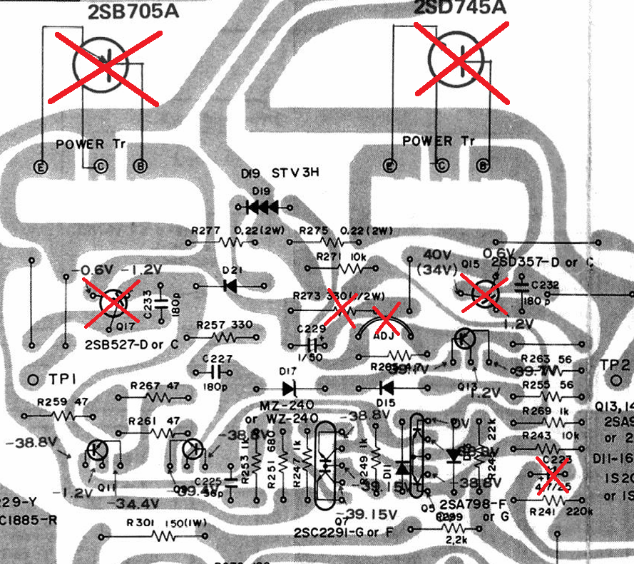

    sur le schéma que tu donne en #312:
    - tu n'a pas barré D21, cette diode existe toujours, ou a elle été remplacé par un strap ?
    - tu n'a pas représenté le strap entre le collecteur de Q11 et la sortie (point milieux entre R275 et R277), le strap est il en place ?
    D21 est toujours en place, on est toujours dans la même config #281/282 avec les straps.
    Désolé, ce soir je n’ai pas eu le temps de faire plus.
    Bonne soirée à vous

    dans ce cas, il n'y a pas de raison que la sortie (TP1) ne soit pas a zéro.
    Il faudra vérifier si les résistances de 47 et 56 ohms n’ont pas dérivé, vérifier également que C225 ne fuit pas ?
  19. #319
    fanfan 86
    Ce soir, j’ai contrôlé Q5 que j’avais changé comme Q7 (transistor de chez Alie).
    Réf Q5 A398 3ZG ; valeur prise ave T7
    Coté G du transistor / coté D
    Hfe 330---------------> 339
    Ic 3.1 mA-------------> 2.1 mA
    Ube 637 mV----------> 644 mV
    ICEO 1uA-------------> 1uA
    ICEs 1 uA------------->1uA
    Courant de fuite coté G Q5 Tension à vide 271.7v --> 271.3v
    -------------------coté D-------------------- 271.2v --> 233.6v
    Je ne sais pas, si le gain correspond à celui d’origine et si cela a une importance comme Q3.
    C225 T7 --> 593pF ; courant de fuite --> 271.1v --> 271.3v apparemment ok
    Je ne sais pas, si j’ai bien fait. J’ai mis une pointe sur chaque extrémité des résistances et j’ai pris les valeurs dans ce sens par deux fois. A cause des oscillations.
    R269 1K --> 635/619 mV
    R259 47 --> 919/869 mV
    R267 47 --> 561/533 mV
    R261 47 --> 331/314 mV
    R255 56 --> 456/392 mV
    R263 56 --> 581/518 mV
    R265 56 --> 571/514 mV
    Bonne soirée à vous

    La ce n'est pas du tout facile a interpréter , il serait préférable d'utiliser la fonction ohmmètre ...
  21. #321
    fanfan 86
    Ok, je les ai donc enlevé une par une et testé à l’ohmmètre.
    R269 1K --> 0.9k
    R259 47 --> 47.8
    R267 47 --> 47.9
    R261 47 --> 47.5
    R255 56 --> 56.9
    R263 56 --> 56.8
    R265 56 --> 56.6
  22. #322
    DAT44
    il est inutile d'aller plus loin si on ne résout pas se problème d'équilibre sur la tension de TP1(tension de sortie).
    Peux tu mesuré la valeur de R245, R247, R249 et R251 ?
    Peux tu mesuré la tension aux bornes de R247 ?
    Peux tu mesuré la tension aux bornes de R251 ?
    Peux tu mesuré la tension entre l'alim négative (point commun entre R247,R251 et R259) et la base de Q9 ?
    Peux tu mesuré la tension entre l'alim négative (point commun entre R247,R251 et R259) et la base de Q11 ?
  23. #323
    fanfan 86
    Peux-tu mesuré la valeur de R245, R247, R249 et R251 ?
    Ok, enlevé puis testé à l’ohmmètre.
    R245 22K --> 22K
    R249 1K --> 0.9K
    R247 1K --> 0.9K
    R251 680 --> 689
    Peux-tu mesuré la tension aux bornes de R247 ?
    Peux-tu mesuré la tension aux bornes de R251 ?
    Les mesures ne sont pas du tout stables, je les ai prise en deux fois.
    Bornes de R247 --> 823 mV ; 688 mV
    Bornes de R251 --> 849 mV ; 739 mV
    Peux-tu mesuré la tension entre l'alim négative (point commun entre R247,R251 et R259) et la base de Q9 ?
    Peux-tu mesuré la tension entre l'alim négative (point commun entre R247,R251 et R259) et la base de Q11 ?
    Les mesures ne sont pas stables, je les ai prise en deux fois.
    Q9 --> + 2.8v ; + 2v
    Q11 --> + 3.5 v ; 2.3 v
  24. #324
    lutshur
    On se casse peut-être la tête pour rien.
    Les résultats mesurés sont à comparer avec la voie droite.
    Bornes de R247 --> R248
    Bornes de R251 --> R252
    Base de Q9 par rapport à l'alim négative --> Base de Q10
    Base de Q11 par rapport à l'alim négative --> Base de Q12
    On devrait trouver la même instabilité
    Dernière modification par lutshur ; 20/07/2025 à 06h30.
  25. #325
    DAT44
    cette instabilité n'est pas normale, elle provient peut-être de ton alim 20V .
    Peux tu vérifié que la tension de 20V est stable (mesure sur l'émetteur de Q19) ?
    NB : sur R299, tu doit avoir 20V d'un coté et 17V de l'autre ...
  26. #326
    fanfan 86
    J’ai pris les mesures dans la même config que la dernière fois. Sur la voie de gauche les valeurs sont toujours instables et décroît toujours dans le temps.
    R247 --> 705 mV ; 603 mV ; 407 mV ; R248 --> 248 mV ; 249 mV ; 257 mV
    R251 --> 658 mV ; 573 mV ; 391 mV ; R252 --> 293 mV ; 296 mV ; 298 mV
    Q9 b --> - 42 v ; - 42 v ; Q10 b --> - 42 v ; - 42 v
    Q11 b --> - 41 v ; - 41 v ; Q12 b --> - 43 v ; - 43 v
    Cette instabilité n'est pas normale, elle provient peut-être de ton alim 20V.
    Peux-tu vérifié que la tension de 20V est stable (mesure sur l'émetteur de Q19) ?
    Q19 e --> + 20.3 v valeur stable
    - 20.3 v <-- R299 --> + 16.9 v valeur stable.
    Bonne soirée à vous.
  27. #327
    fanfan 86
    Pour info, tout au début, j'avais changé les deux gros condensateurs d'alimentation avec les 4 diodes.
  28. #328
    DAT44
    Citation Envoyé par fanfan 86 Voir le message
    grosse différence entre la voie de droite et la voie de gauche ?
    Normalement cela devrait être équilibré ?
    Du coup quel tension mesure tu sur le collecteur de Q9 ?
    Du coup quel tension mesure tu sur le collecteur de Q13 ?
    Ok, le problème ne vient pas de l'alim 20V.
    Dernière modification par DAT44 ; 21/07/2025 à 08h13.
  29. #329
    lutshur
    Tu vas vérifier la stabilité du courant des collecteurs de Q5 avec cette cobfig minimale.
    Tu vérifieras la stabilité des tensions aux bornes de R245, R247, R249.
    Nom : Sans titre1.png
Affichages : 107
Taille : 364,8 Ko
  30. #330
    fanfan 86
    Q9 c --> + 15.8 v ; + 15.5 v ; + 14.6 v
    Q13 c --> - 17.2 v ; - 11 v ; - 7.5 v (valeur décroit)
    Ok, j’ai enlevé les straps d’avant remis D21. Je n’ai pas remis pour l’instant R273. Je ne pense pas que cela change grand-chose.
    Dans le config #329, j’ai pris les valeurs suivantes.
    Q5 Collecteur (qui va sur R249) --> - 41.7 v ; - 41.6 v ; - 41.6 v
    Collecteur (qui va sur R253, Q7 c) --> - 41.2 v ; - 40.9 v ; - 40 v
    Bornes de R245 --> 16.7 v ; 16.7 v ; 16.7 v
    Bornes de R249 --> 138 mV ; 125 mV ; 115 mV (très instable)
    Bornes de R247 --> 903 mV ; 903 mV ; 893 mV
    Bonne soirée à vous
