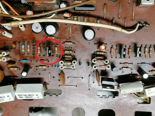

    Nom : IMG_20250724_203823.jpg
Affichages : 119
Taille : 217,1 Ko
  8. #338
    DAT44
    c'est quoi toute ces traces blanche sur le CI, il n'y aurait pas moyen de passer un peu d’alcool ISO (ou autre) pour nettoyer ?
    Peux tu donner une photo de Q5 ?

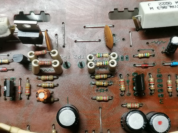

  9. #339
    fanfan 86
    C’est des restes de coton tige, j’ai nettoyé et repris des photos.
    Peux tu donner les tensions aux bornes de R269 et R243 ?
    J’ai remis à la position d’origine R269 et R243.
    Bornes de R269 --> 27 mV ; 27 mV ; 27 mV ; 28 mV
    Bornes de R243 --> 1 V ; 730 mV ; 550 mV ; 529 mV
    Bonne soirée à vous

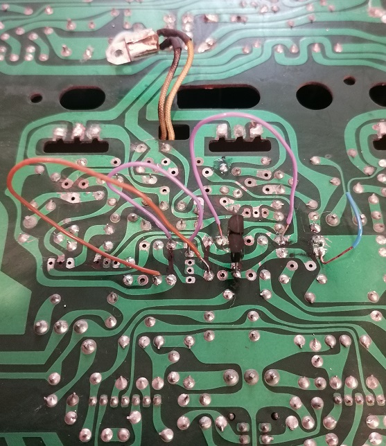

  10. #340
    fanfan 86
    Deuxième photo
    Nom : IMG_20250725_201507.jpg
Affichages : 117
Taille : 190,9 Ko
  11. #341
    DAT44
    Citation Envoyé par fanfan 86 Voir le message
    la tension aux bornes de R243 est énorme, peux tu mesuré sa valeur de résistance ?
    Q5 est bien un 2SA798 ?

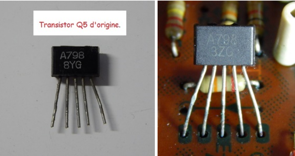

  12. #342
    fanfan 86
    Oui, je l’avais déjà testé juste auparavant. R243 --> 10k ok
    Normalement oui.
    Pour une meilleure compréhension, j’ai pris une photo de Q5 que j’avais pris chez aliEx et celui d’origine.
    Je peux éventuellement remettre celui d’origine pour voir s’il y a une différence.
    Bonne soirée à vous.
    Nom : Q5.PNG
Affichages : 117
Taille : 847,2 Ko
  13. #343
    DAT44
    Oui ce serait intéressant !
  14. #344
    fanfan 86
    Re bonsoir
    Ce soir, j’ai contrôlé Q5 d’origine.
    Réf Q5 A398; valeur prise ave T7
    Coté G du transistor / coté D
    Hfe 550---------------> 534 ; Hfe Q5 de chez AliEx 330---------------> 339
    Ic 2.8 mA-------------> 2.8 mA
    Ube 659 mV----------> 664 mV
    ICEO 1uA-------------> 1uA
    ICEs 1 uA------------->1uA
    Courant de fuite coté G du transistor Tension à vide 268.3v --> 103.7v
    -------------------coté D qui va sur R249------------- 267.8v --> 103.7v
    D’après le datasheet de 2SA979, Vceo est de -100v, donc si je suis votre logique, c’est bon ?
    J’ai regardé sur internet, il semblerait que le remplaçant de 2SA798 soit le 2SA979.
    Il y aurait 3 hfe, F 250 à 300, G 400 à 800, H 600 à 1200.
    Celui d’origine correspond (hfe G --> 500 à 534), mais ceux que j’ai pris chez AliEx (hfe G --> 330 à 339) ne correspondent pas. Je ne sais pas si cela a une grande importance..
    Apparemment, avec deux transistors 2SA979 collés ensemble, on peut remplacer le 2SA798. Mais je ne sais pas avec quel type de colle.
    Ce soir, j’ai donc remis Q5 d’origine et pris les valeurs suivantes.
    Bornes de R269 --> 25 mV ; 26 mV ; 22 mV ; 11 mV
    Bornes de R243 --> 1.3 V ; 863 mV ; 660 mV ; 525 mV
    Bornes de R247 --> 836 mV ; 869 mV ; 847 mV ; 813 mV
    Bornes de R249 --> 240 mV ; 96 mV ; 89 mV ; 87 mV
    Bornes de R245 --> 17.5 v ; 17.2 v ; 17.1 v ; 17 v
    Q5 Collecteur (qui va sur R249) --> 44.8 v ; 44.7 v ; 44.7 v
    Collecteur (qui va sur R253, Q7 c) --> 44 v ; 44 v ; 43.9 v
    Si je comprends votre raisonnement, il y aurait un autre problème ?
    Bonne soirée à vous
  15. #345
    DAT44
    Oui.
    Non, le transistor d'origine est mieux, mais ici la différence de gain n'est pas dramatique .
    Le 2SA979 est déjà un transistor double qui peut remplace le 2SA798, je suppose que tu parle du 2SA970 ?
    Pour faire un pont thermique entre deux transistors tu peux utiliser de la patte thermique et pour les assembler tu peux prendre un petit bout de gaine thérmo.
    Bonne soirée à vous
    Normalement les tensions sur les collecteurs de Q5 sont négative ?
    Dernière modification par DAT44 ; 27/07/2025 à 09h09.
  16. #346
    DAT44
    Bonne soirée à vous
    Pièce jointe 510782
    ici sur la photo, en regardant les bandes de couleur sur R243 et R269, l'ai l'impression qu'elle ont été inversé ?
  17. #347
    fanfan 86
    Oui, ce sont des valeurs négatives.
    Oui normal, sur la demande de Lutshur, je les avais inversé pour tester. Je les ai bien sur remis après dans leur bonne position avec Q5 d'origine.

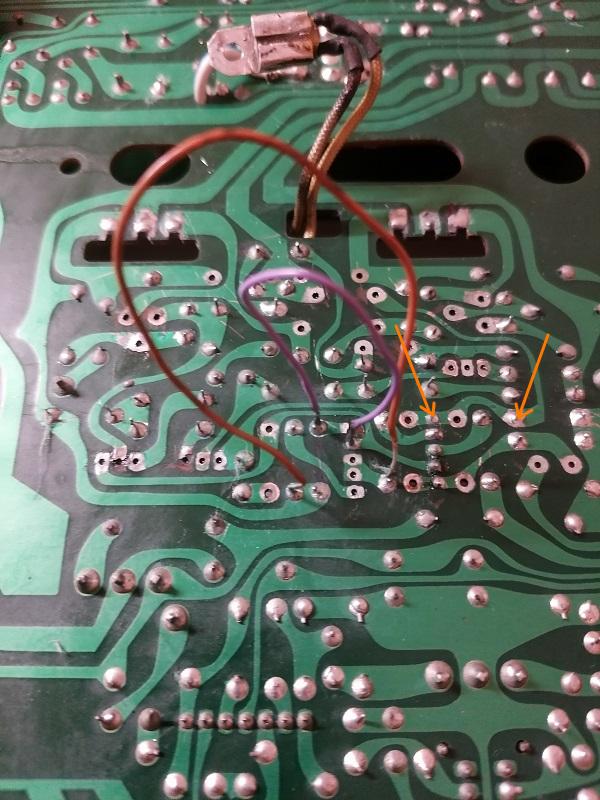

  18. #348
    fanfan 86
    Pour une meilleure compréhension, je vous joins une photo.
    Nom : IMG_20250727_113806.jpg
Affichages : 106
Taille : 155,9 Ko
  19. #349
    lutshur

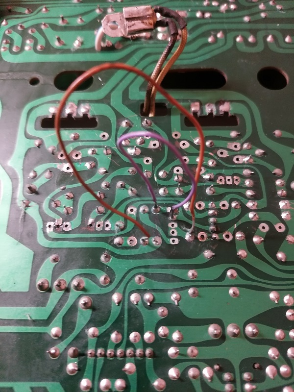

    Et si cette piste est le problème ? en plus d'une mesure à l'ohmmètre, inspecter soigneusement avec une loupe
Affichages : 104
Taille : 84,0 Ko
    Ou même le cuivre + soudure à l'autre extrémité de R269
    Dernière modification par lutshur ; 28/07/2025 à 08h02.

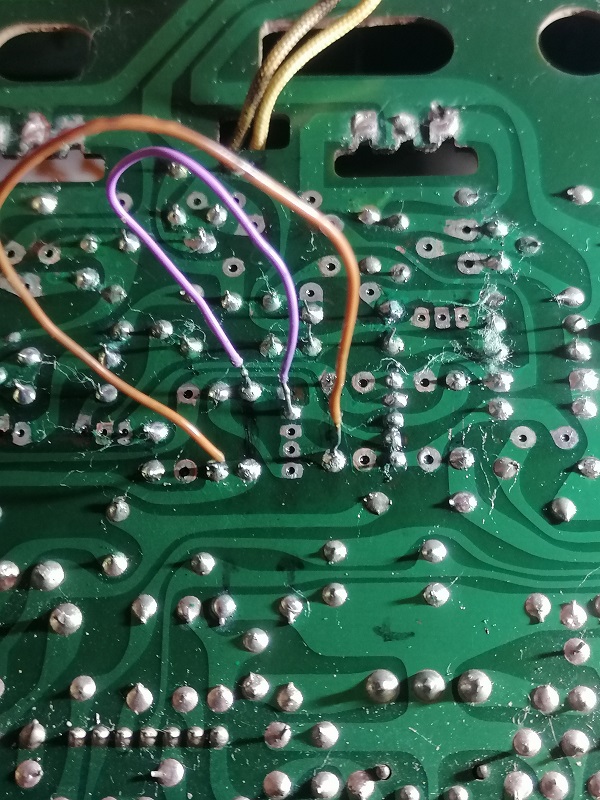

  20. #350
    lutshur
    Ou même, sans inspecter ou mesurer, souder un brin de fil souple comme ceci (en rouge)
Affichages : 108

  21. #351
    fanfan 86
    J’ai testé à l’ohmmètre et sous tension en v et je n’ai rien trouvé d’anormal. J’ai scruté aussi à la loupe.
    J’ai aperçu votre dernier message que seulement maintenant. Demain soir, je ferai comme vous me l’avez expliqué. Je souderai un fil.
    J’ai fait comme sur la config #350 et pris les mesures suivantes.
    Bornes de R269 --> 267 mV ; 236 mV ; 200 mV ; 136 mV
    Bornes de R243 --> 431 mV ; 431 mV ; 410 mV ; 388 mV
    Bornes de R247 --> 740 mV ; 797 mV ; 797 mV ; 795 mV
    Bornes de R249 --> 335 mV ; 282 mV ; 241 mV ; 213 mV
    J’en ai fait une ce soir, quand j’ai pris une mesure sur R269 la pointe a glissé sur R255. Sur un bref instant j’ai fait un court-circuit . J’espère que cela n’a pas été fait de dégât.
    Il serait intéressant de dessoude la base de droite (R269) et le collecteur de droite (R251) pour voir comment se comporte le transistor de gauche de Q5
    Collecteur de droite (R249 ?)
    Si les résultats sont toujours délirant, remplacer Q5 (transistor de gauche) par un simple transistor PNP ...
    Ok, est-ce qu’un 2SA949 PNP pourrait provisoirement faire l’affaire ?
    C'est la partie de droite qui ne conduit pas suffisamment. Il ne faudrait pas plutôt isoler la partie de gauche?
    Q5 a aussi été tourné de 180°, puis les résistances des bases aussi #335. La partie de gauche (R247) conduit toujours plus que la gauche (R249).
    Donc j’isole la gauche au lieu d’isoler la droite ? Sinon, pas grave je pourrai faire les deux.
    Dès que possible, je fais les tests.
    Merci à vous pour votre aide. Vivement la fin de la semaine, je serai en vacance.
    On va bien finir par trouver
    Bonne soirée à vous

    Le fil soudé montre un mieux, mais ce n'est pas encore correct. La tension sur R247 est toujours supérieure à celle sur R249.

    Ok, j’ai enlevé Q5 et j’ai mis 2 PNP 2SA949 à la place. Un dans un sens et l’autre dans le sens opposé pour que les émetteurs puissent être reliés (soudé entre eux).
    J’ai pris les mesures de R247 et R249 dans cette config et en plusieurs fois pour une meilleure compréhension dans le temps. Au début, j’étais content les valeurs même si elles étaient vraiment instables restaient équivalentes et puis la valeur de R249 à chutée...
    Bornes de R247 --> 760 mV ; 607 mV ; 637 mV ; 388 mV ; 783 mV ; 805 mV ; 854 mV.
    Bornes de R249 --> 808 mV ; 697 mV ; 625 mV ; 550 mV ; 336 mV ; 276 mV ; 248 mV.
    Je vais essayé d'intervertir ce soir.

    Je viens d’intervertir les 2 transistors à la place de Q5 et repris les valeurs.
    Bornes de R247 --> 512 mV ; 577 mV ; 586 mV ; 603 mV ; 636 mV ; 671 mV ; 700 mV.
    Bornes de R249 --> 537 mV ; 456 mV ; 408 mV ; 364 mV ; 293 mV ; 261 mV ; 232 mV.
    Même situation la valeur de R249 fini par chuter.
    Est-ce que C225 pourrait perturber R249 ?
    Bonne soirée à vous
    Dernière modification par fanfan 86 ; 30/07/2025 à 20h45.
