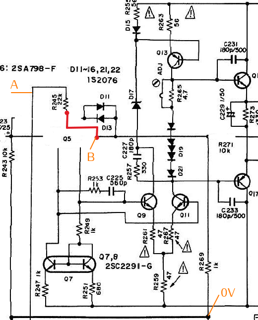

    les résultats sont tellement curieux que je me demande si il n'y a pas un problème de masse ?
    Normalement R243 et R269 ont un coté a la masse, mais pour lever le doute sur un éventuel problème de masse, il serait intéressant d'avoir les tensions par rapport a la masse : des deux cotés de R243 et des deux cotés de R269.
    NB : pour plus de sureté prendre la masse entre C241 et C242

    Ce soir, j’ai enlevé C225 et changé les 4 résistances R247, R249, R269 et R243 par des nouvelles 1k.
    Q5 toujours dans la même config que la dernière fois.
    Bornes de R247 --> 362 mV ; 550 mV ; 670 mV ; 633 mV ; 629 mV ; 710 mV
    Bornes de R249 --> 1 V ; 691 mV ; 515 mV ; 507 mV ; 393 mV ; 300 mV
    Bornes de R269 --> 75 mV ; 65 mV ; 51 mV ; 51 mV ; 27 mV ; 1 mV
    Bornes de R243 --> 2.52 V ; 2 V ; 1.69 V ; 1.5 V ; 1.26 V ; 0.9 V
    Vers la fin, il y a un petit peu de fumée qui est sorti vers les résistances. Je n’ai pas eu le temps de localiser la source. Je ne sais pas si c’est moi qui avec la pointe de mon multimètre est fait un court-circuit.
    J’ai l’impression que le test fût un échec total.
    R243 valait 10k. Avec R243=10k et R269=1k, logiquement, la tension sur R249 doit être supérieure à celle sur R247.
    Si tu mets tout à 1k, les différences de gain des transistors vont primer.
    Oui et non.
    R243 commence avec 2.52V. Le courant de base vaut 2,52mA... pour un courant de collecteur (R247) de 326µA.
    A la fin ce courant de base vaut 900µA pour un courant de collecteur de 710µA
    Tu as bien respecté le brochage?
    L'autre partie est mieux.
    R269 commence avec un courant de 75µA, le courant de collecteur valant 1mA (R249).
    A la fin, le courant de base vaut 1µA, le courant de collecteur vaut 300µA.
    Edit, il faudrait aussi mesurer les Vbe.

    J'aurais bien proposé de remplacer R245 (22k) par une source de courant vite faite sur le plat, mais pas sûr que ce soit bien utile.
  5. #365
    lutshur
    Un truc qui me trotte dans la tête depuis un moment.
    La tension max à travers R245 vaut 17V à peu de choses près. Donc le courant max vaut 770µA.
    En #363, on a plus de 3mA (R243, R249, rien qu'elles)
    R245 a un problème !
    Elles sont identiques des deux côtés, mais par précaution j’ai shunté un fil de masse de C241 et C242 à la masse de R243 et R269.
    C225 est toujours enlevé. J’ai gardé la même config pour R247, R249, R269. Par contre j’ai remis R243 d’origine 10k.
    J’ai pris les mesures dans cette config.
    Q5 Par rapport au 0v :
    Q5 b1 --> 21 mV ; 40 mV ; 37 mV ; 33 mV
    b2 --> 9 mV ; 14 mV ; 25 mV ; 30 mV
    e --> 590 mV ; 591 mV ; 573 mV ; 572 mV
    Bornes de R247 --> 803 mV ; 649 mV ; 669 mV ; 712 mV ; 653 mV
    Bornes de R249 --> 157 mV ; 247 mV ; 148 mV ; 120 mV ; 111 mV
    Bornes de R245 --> 16.2 V ; 16.3 V ; 16.4 V ; 16.4 V ; 16.4 V
    Bornes de R269 --> 30 mV ; 47 mV ; 43 mV ; 38 mV ; 36 mV
    Bornes de R243 --> 26 mV ; 4 mV ; 19 mV ; 26 mV ; 36 mV

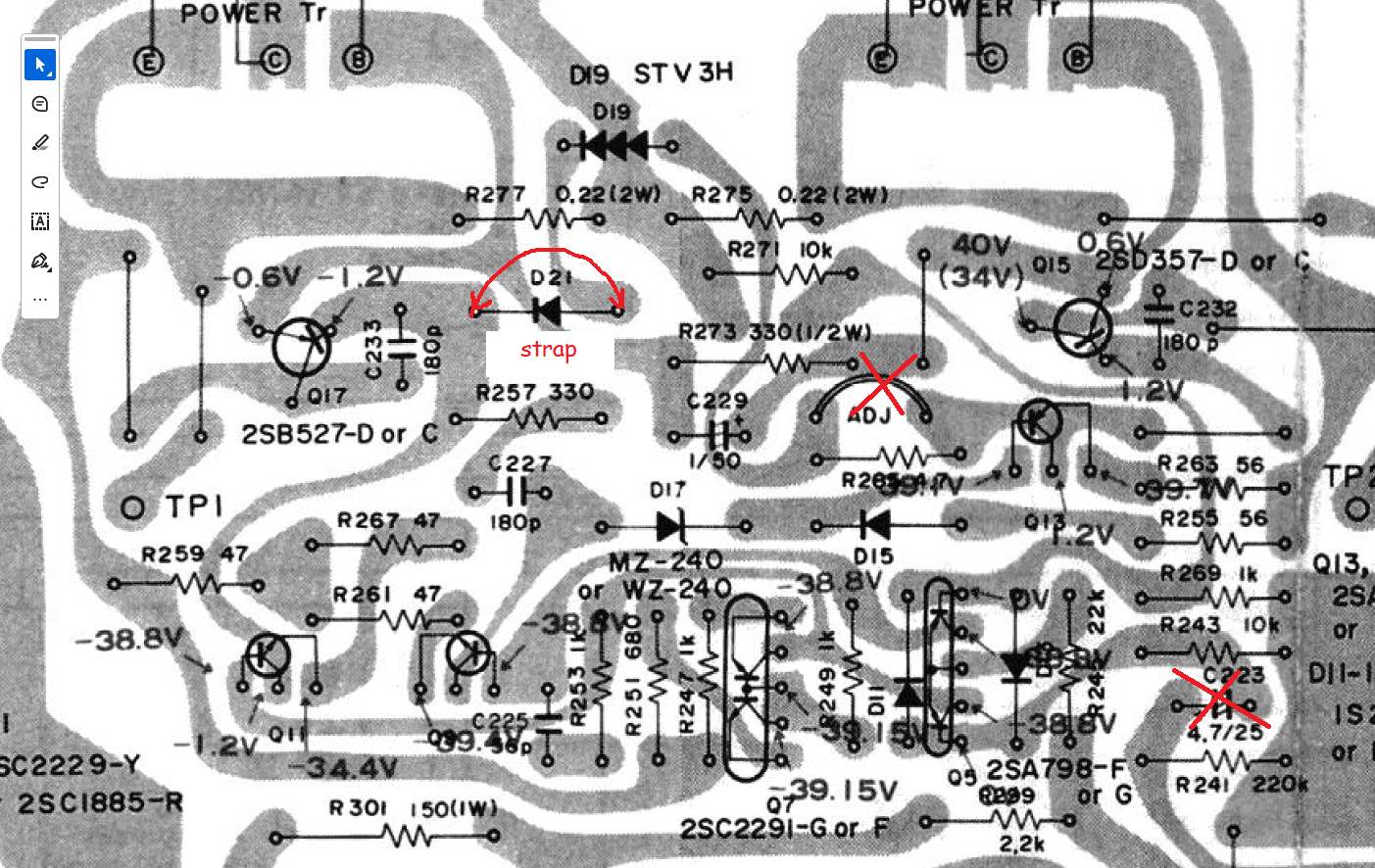

    Ce soir par sécurité, j’ai contrôlé Q7 d’origine avant de le remettre.
    Réf Q7 2SC2291 ; valeur prise ave T7
    Coté G du transistor / coté D
    Hfe 629-----------------> 635 ; Hfe Q7 de chez AliEx 322----------------> 313
    Ic 5.7 mA---------------> 5.8 mA
    Ube 637 mV------------> 633 mV
    Courant de fuite coté G du transistor Tension à vide 271.5v --> 166.5v
    -------------------coté D-------------------------------- 271.3v --> 165.1v
    D’après le datasheet de 2SC2291, Vceo est de 60v, donc ok.
    Hormis le multimètre en position diode. D’après vous, Est-ce que ces tests suffisent pour déterminer l’état d’un transistor ?
    Ce soir, j’ai remis R271, R273, D11, D13, Q7, Q9, Q11, Q13, Q15, Q17.
    Pour tester les courants de fuites sur une diode zener. A moins que je me trompe, avec le testeur, il faut mettre le + sur la cathode et le – sur anode ?
    J’ai mis un strap pour D21, j’ai remplacé R265 56 ohms par un 5.6 qui en vérité fait --> 6.4 ohms. Au début, je croyais que cela venait de mon multimètre et non..
    C223 n’a pas été remis.
    Comme T1 et T3 sont absent, bien penser a mettre le strap entre la sortie (ou TP1 ou TP2) et R273(peu importe le coté), sinon la boucle de contre réaction n'est pas bien fermé.
    Désolé, mais je ne comprends pas pour le strap à mettre en place. J’ai la crainte de ne pas la mettre au bon endroit.
    Quand j’aurai mis le strap, je pourrai mettre sous tension et contrôler comme vous me l’aviez expliqué la continuité de la masse de C241/C242 à R243/R269.
    Je pourrai aussi contrôler la tension aux bornes de R273.
    J’espère n’avoir rien oublié.
    Merci à vous et bonne soirée

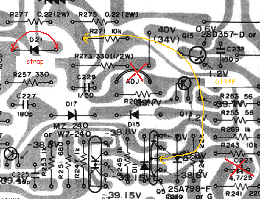

    Oui, tu peux remettre Q7, pour les strap il faut quand même s’assurer que la masse de R243 et R269 soit bonne
    Citation Envoyé par fanfan 86 Voir le message
    Désolé, je ne comprends pas.

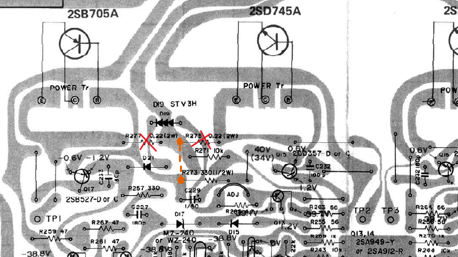

    Comme les transistors Q1 et Q3 sont absent le signal provenant de Q15 et Q17 ne peut pas être transmis a la sortie de l'ampli et donc ne revient pas sur la base du transistor de droite de Q5(contre réaction via R271).
    Il faut donc pour rétablir la contre réaction mettre un strap entre la sortie et l’émetteur de Q15 ou l’émetteur Q17, c'est a dire d'un coté ou de l'autre de R273.
    NB : la sortie c'est le point de jonction entre R275 et R277, tu peux donc utilise ici TP1 ou TP2 a la place de la sortie car chacune de ces résistances a une valeur faible (0,22 ohm)
    Est-ce que je mettre sous tension quand même pour contrôler la continuité de la masse de C241/C242 à R243/R269 comme vous me l’aviez expliqué ?

  20. #380
    lutshur
    #196, pour montrer le strap entre R271 et R273
    Dans un premier temps il faut faire la mesure hors tension, avec un ohmmètre , tu dois mesuré 0 ohm.
    (si tu as 0 ohm hors tension, normalement sous tension tu aura 0 volt)
    Ou alors pas sécurité, je peux mettre provisoirement un strap entre ces deux points de masse.
    Si tu n’obtiens pas le 0 ohm a l’ohmmètre, il faut mettre un strap entre la masse de C241/C242 et la masse de R243/R269
    Ok merci, dès que possible je mets un strap sur le point de jonction entre R275 et R277 à l’émetteur de Q15.
    Non !!!
    le strap de rebouclage de la contre réaction c'est entre R273 et R275 comme ici :
    Pièce jointe 507992
    Pour les mesures après, je prends toujours les mêmes ?
    Oui, ce qu'il est important de savoir c'est si la tension de sortie est voisine de 0 et si la tension au borne de R273 n'est pas trop élevé(<1,1V)

    les tensions sur R243 et R269 sont assez énorme
    Bornes de R245 --> 19.3 V ; 18.2 V ; 17.8 V ; 17.4 V
    Bornes de R269 --> 3.1 V ; 2 V ; 1.3 V ; 1 V
    Bornes de R243 --> 3 V ; 1.9 V ; 1.3 V ; 1 V
    La tension aux bornes de R245 varie aussi de la même façon.
    Je serai d'avis de mesurer les points A et B de cette config par rapport au 0V.
    Après, il faudra peut-être s'arranger pour alimenter R245 à partir d'une tension fixe au lieu du montage d'origine.
