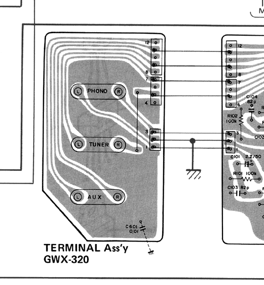

  3. #513
    lutshur
    Je ne vois pas pourquoi le fait de relier à la terre aurait fait cramer l'ampli. Ma foi.
    Tu vas quand même vérifier la liaison entre le 0V et le chassis, le condo C601 ne devrait pas exister.
    Nom : Capture d’écran_2026-01-13_04-31-03.png
Affichages : 92
Taille : 168,9 Ko
  4. #514
    fanfan 86
    Ben moi non plus, je n’avais pas compris. (pour info, quand cela m'était arrivé. J'avais relié toutes les terres des éléments de la chaîne à l'ampli et l'ampli à la terre de la multiprise) Est-ce qu’un élément de la chaîne hifi aurait pu être la cause de cette anomalie ?
    J’avais un doute quand même sur la platine vinyle que j’avais rajoutée à l’époque..
    Si toutefois, c’était vraiment un élément extérieur qui posait problème. Comment le diagnostiquer ?
    Ma foi.
    Tu vas quand même vérifier la liaison entre le 0V et le châssis
    0V/châssis --> 0.020 mV ; 0.006 mV ; 0.005 mV ; 0 mV la valeur devient nulle avec le temps.
    Si, il y en a un qui est relié au châssis (voir photo) !
    Nom : C601.PNG
Affichages : 81
Taille : 427,2 Ko
    Dernière modification par fanfan 86 ; 13/01/2026 à 19h34.

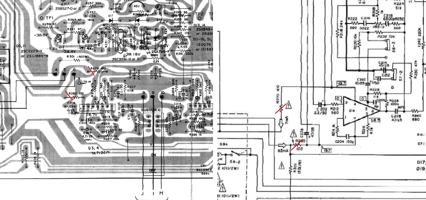

    Ha si !
    Tu ne vas plus alimenter les TA7136 Q3 et Q4 pour voir.
    Pour ça, tu enlèves une patte de R279 et R280.
    Nom : Sans titre.png
Affichages : 98
Taille : 875,7 Ko

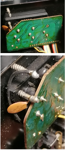

  9. #519
    fanfan 86
    Moi non plus. Intermittent = dur à dépanner. Il vaut mieux que ce soit permanent.
    Si ça reste bien un grésillement, je ne vois qu'une recherche petit pas à petit pas. Appuyer un peu partout. Chauffer au sèche-cheveux.
    L'interrupteur a été traité ? Tu peux aussi essayer de brancher/débrancher après l'avoir shunté.
    Vous aviez raison du premier coup. J’ai testé la continuité de l’interrupteur d’alimentation. Il y avait comme un gros malaise.. Du coup, je l’ai ouvert complétement. Effectivement, il avait chauffé plus qu’un peu. Même les pattes qui faisaient contacts à l’intérieur avaient légèrement fondu. J’ai tout nettoyé comme j’ai pu à la ‘’Pierre d’Argent’’. Remonté en faisant faire un 180° aux pattes. Les contacts à l’intérieur de l’interrupteur ont encore des traces, je n’ai pas pu faire mieux.. Bref, du coup à l’ohmmètre, j’ai désormais une bonne continuité.
    J’ai mis l’appareil sur secteur et là, nickel plus d’anomalie. Ayant un doute, j’ai refait la manip plusieurs fois. Toujours nickel, en plus lorsqu’il s’allume par rapport à avant, le contact est beaucoup plus net.
    Super Merci beaucoup et bonne soirée
    Nom : interrupteur d'alimentation.PNG
Affichages : 68
Taille : 570,0 Ko
