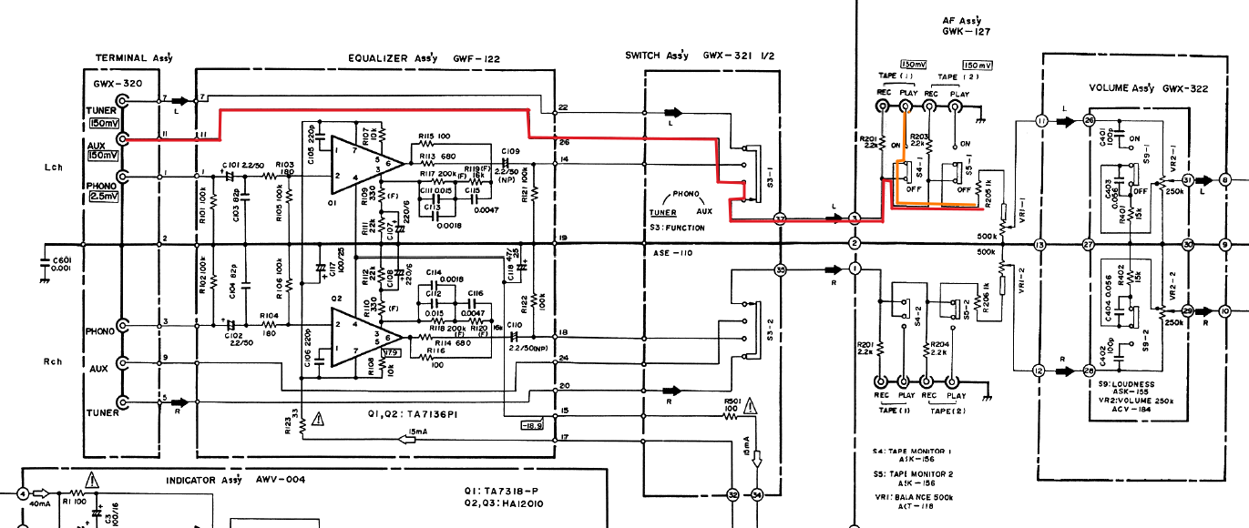

    Parce que je ne vois rien qui pourrait générer du grésillement juste en branchant le lecteur CD.
    AUX et TAPE-PLAY sont directs jusqu'à R205 et R206 une fois S3, S4, S5 sur la bonne position
    Nom : Sans titre.png
Affichages : 139
Taille : 233,0 Ko
    Je n'ai tracé que pour la voie gauche, c'est pareil pour la droite
    Peut-être faudra-t-il un coup de nettoyant contacts ?

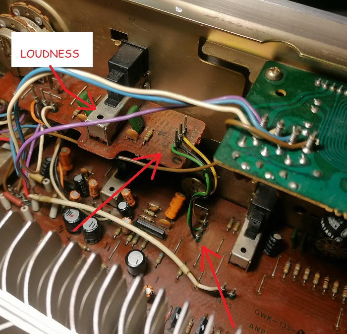

    Ce soir, j’ai débranché tous les câbles rca lecteur cd, tuner, etc.. Je pense que votre raisonnement est très pertinent. En effet, le loudness, tone et le subsonic sur off. L’ampli semble stable.

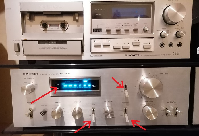

    À contrario, l’ampli éteint et à nouveau sur secteur avec loudness seul sur one. Une légère barrette du vumètre commence à apparaitre légèrement. Je refais la même opération avec le loudness + tone sur one, idem. Par contre, quand je remets sur secteur loudness + tone + subsonic, là effectivement anomalie se produit, comme je vous l’avais expliqué.
    (voir photo, on aperçoit une barrette right + left s'allumer)
    Bonne soirée à vous

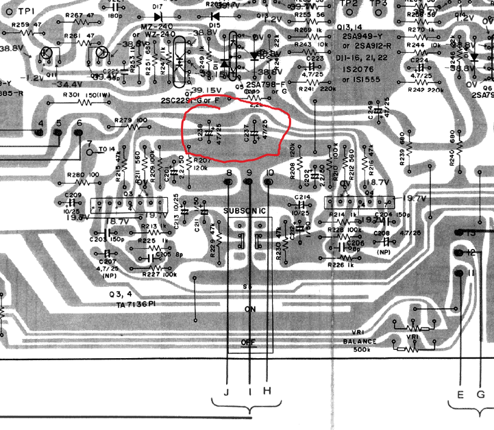

    Je n'ai pas trouvé le datasheet du TA7136P1, seulement du 7136AP. Si les tensions max sont les mêmes, 40V est la limite.
    D'origine, Pioneer alimente avec 40,8V en comptant sur la consommation au repos de 2 circuits pour faire chuter de 1,4V à travers R279 + R280.
    Le découplage étant assuré par C237 et C238.
    J'ai surtout retenu que ce circuit est sensible à la stabilité de son alim. https://www.diyaudio.com/community/t...asheet.386249/
    The IC is very sensitive to noise if the power supply egulator is not clean; has harmonics of its own. I believe the A5 uses a +- 17VDc with the positive being lower by 0.500VDc.
    Le A5 est l'ampli ONKYO A-5
    Donc C237 et C238 ont été changés ?
    Un coup de bombe contact sur S6, S7 ne peut pas faire de mal. Ainsi que sur VR3 et VR4

    Ce soir, j’ai enlevé C237/C238 et testé avec mon multimètre et mon appareil T7.
    Non, ils n’avaient jamais été démontés et changés.
    Avec multimètre :
    C238 --> 61.5 uF ; 61.4 uF
    C237 --> 60.8 uF ; 60.5 uF
    C’est bizarre, avec le multimètre les valeurs sont plus fortes. Alors que les condos sont des 47uF ; 25V !
    Avec appareil T7 :
    C238 --> 57.48/56.08 uF ; Vloss 1,7/1,7 % ; ESR 0.14/0.07 ohm.
    C237 --> 55.95/57.48 uF ; Vloss 2.1/2.1 % ; ESR 0.09/0.09 ohm
    C237 et C238 semblent ok.
    J’avais déjà au préalable mis un coup de bombe, mais par sécurité j’en ai remis un deuxième coup sur les éléments sensibles.
    TA7136P1, si je ne me trompe pas, c’est un des transistors de puissance que l’on retrouve sur la voie de gauche et droite.
    Je vais commander du vernis, je me suis aperçu qu’une partie de la carte est caché par la carcasse. Ça va être compliqué de tout revernir à 100%.
    Merci à vous et bonne soirée.

    Pendant le grésillement, que font les tensions aux bornes de C237 et C238 ?
    Nom : Capture d’écran_2025-12-30_09-06-46.png
Affichages : 120
Taille : 466,7 Ko
  25. #505
    fanfan 86
    Désolé pour le contretemps, hier soir j’étai avec mon amie.
    Même référence, boitier en verre ou boitier plastique.
    Du peu que j'ai pu voir, les plastique sont des 1W et celles en verre 1,3W.
    Ca ne fera pas de différence pour remplacer une HZ20-3 de 0,5W
    Merci beaucoup, je suppose que les modèles en verre sont plus résistantes à la t°C.
    J’ai donc pris les mesures au démarrage de C237 et C238 et elles n’ont pas le même comportement.
    C238 (pendant le grésillement) --> valeur vacille entre 19.42/44 V.
    (Grésillement interrompu) --> 19.40/41 V la valeur décroît.
    C237 (pendant le grésillement) --> valeur évolue en vacillant de 19.55/59 V.
    (Grésillement interrompu) --> 19.63/65 V à contrario de C238 la valeur croît.

    Je referais les soudures des composants autour des deux 7136 (Q3, Q4) pour éliminer tout doute
  27. #507
    fanfan 86
    J’ai refait les soudures de Q3, Q4 et il n’y a pas de changement. Après je ne pense pas que cela soit bien grave. J’ai remarqué que pendant que ça le faisait, j’ai mis les boutons TONE, SUBSONIC, LOUDNESS sur off et ça le faisait toujours. Je ne comprends plus..
    Je voulais vous demander aussi, j’aimerais brancher ma tv via la prise casque sur ampli pour écouter occasionnellement de la music en hifi. Mais j’ai ressenti avec ma main de l’électricité assez intense sur la périphérie de la tv, ce n’est pas normal ? Cela pourrait-il nuire à mon ampli ?
    Merci à vous et surtout, je vous souhaite mes meilleurs vœux. Ainsi qu’une bonne année 2026.
  28. #508
    lutshur
    Electricité statique, sinon, le danger est pour celui qui touche le téléviseur.
    Je ne pense pas. La charge électrostatique ne va pas choisir spécifiquement le cable audio (qui devrait être blindé) pour se décharger, elle va attendre une victime qui viendra toucher le capotage
    S3, S4, S5 ? Les soudures des fils ou nappes ? Un coup de poing technique interromp/réveille le grésillement?
  29. #509
    fanfan 86
    Le TONE et le SUBSONIC sont liés directement sur la carte par soudures. A contrario le LOUDNESS est sur une carte indépendante (voir photo) de la carte principale. La liaison du LOUDNESS se fait via des fils vers la carte principale. J’ai tapoté un peu partout, ce n’est pas facile à déterminer. Mais j’ai l’impression que vous aviez raison. Les fils du LOUDNESS semblent sensibles au toucher.. J’ai essayé ce soir d’étamer les picots avec les fils, mais mon fer de 30w n’est pas assez fort. J’en ai un autre de 60w, mais il est trop gros. Je vais voir pour en commander un de 40w, normalement cela devrait le faire. Je vous tiens au courant des que les soudures seront refaites.
    Bonne soirée à vous et merci encore.
