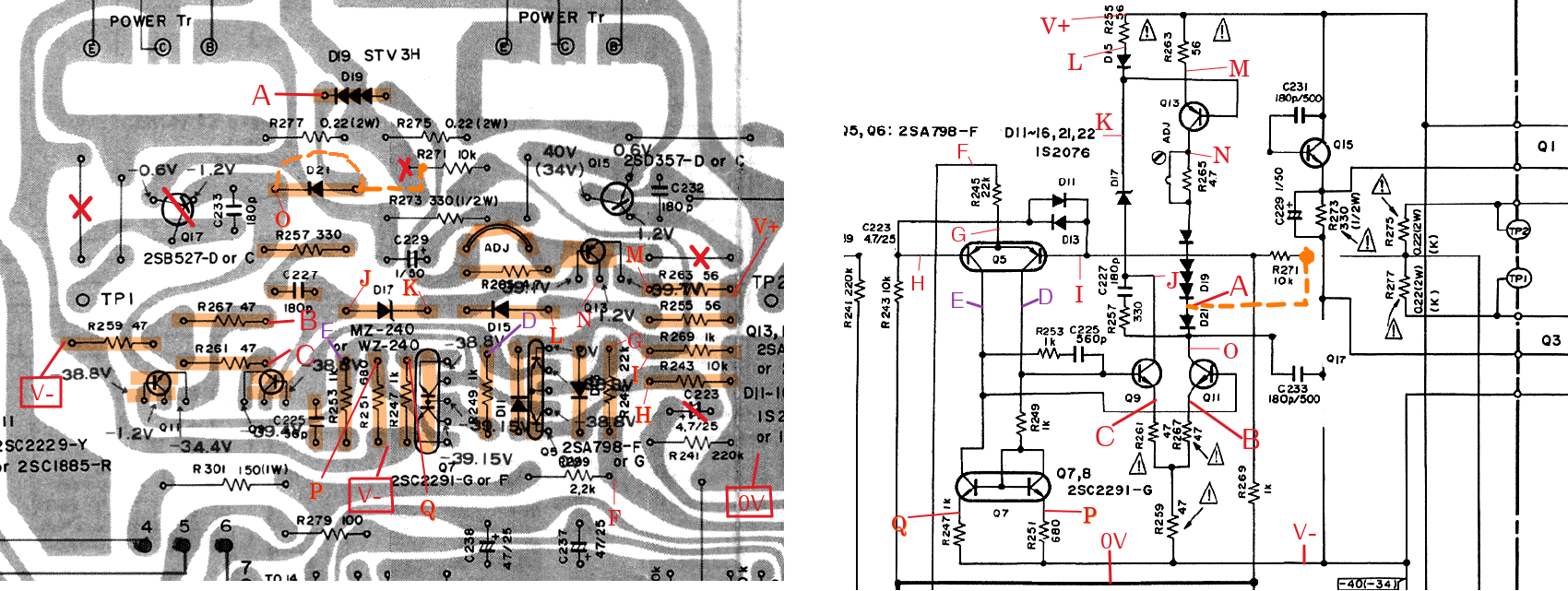

  2. #452
    lutshur
    A 2h du mat, j'ai fait une simulation de ce que je proposais.
    Permuter R261 et R267 ne modifie que très légèrement la tension en A.
    Changer Q13, gain de 50 puis gain de 500, guère mieux.
    Permuter R255 et R263 pour avoir R255 > R263, c'est plus significatif. Mais pour que ce soit vraiment efficace, il faut R255 = multiple de R263. Donc tu ne changes plus.
    C'est embêtant, mais pas trop, cette dérive en A (en fait c'est la tension qu'on retrouverait en sortie de l'ampli avec tous les transistors montés).
    Le mieux serait que A soit rapidement stable et près de 0V. Les dernières valeurs sont encore acceptables.
    La variation des 20V est dûe en grande partie à l'échauffement de Q19. Il a 1W à dissiper, quel que soit le transistor.
    Tu avais changé C239 sur sa base ? Il ne faudrait pas qu'il soit fuitard.
    Tu court-circuiteras D21, tu enlèveras le strap de R265. Et tu mesureras entre N et O.
    Quand on aura 2,4V, tu pourras remonter le reste.

  4. #454
    lutshur
    Tu restes avec la même config, sans Q15 (strap base-R265 enlevé), Q17. R271 reste strappé avec D19 et D21.
    Le strap de R265 à enlever est l'ADJ.

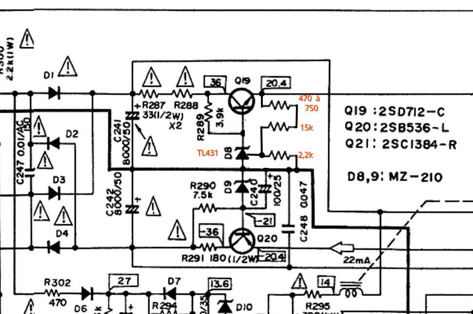

  11. #461
    lutshur
    La TL431 est un petit circuit intégré, un bijou, dont le fonctionnement est celui d'une zener, mais dont on peu régler la tension. Il faut 2 résistances supplémentaires. Il faudra apporter des petites modifs.
    Plus stable et à la place de la zener D8, elle agit sur la base de Q19 pour maintenir la tension de sortie à la valeur voulue. La zener est moins bonne à ça.
    D’après vous reprendre aussi une STV3H ne changera rien non plus ?
    Si, sa tension est comprise entre 1,6V et 1,8V alors que trois 1N4148 donnent 2,14V (#455 N-O - 34mV). Une 1N4148 donne 0,713V donc.
    La STV3H + une 1N4148 donnent entre 2,3V et 2,5V.
    En supposant que 2,4V est la tension optimale (en fait, ce n'est pas précisé) pour avoir 35mV entre les émetteurs de Q1 et Q3, 2,5V donneraient 135mV. Soit un courant de repos de 0,135/0,44 = 300mA, au lieu de 80mA
    Pour info, j’ai enlevé R265 pour le mesurer à l’ohmmètre --> 5.7 ohm
    Pas grave, il faudra mettre la bonne valeur
    Dernière modification par lutshur ; 06/12/2025 à 17h27.

  13. #463
    lutshur
    Une TL431 en TO92
    une résistance de 15k
    une résistance de 470 Ohms
    une résistance de 2,2k
    Le transistor reste en utilisation
    Ca fait une résistance de plus que ce que j'avais dit, mais il faut ça. J'ai pas fait de calcul avec d'autres valeurs.
  14. #464
    lutshur
    Il faudra peut-être remplacer R289 (3,9k) par 3,3k ou 2,7k

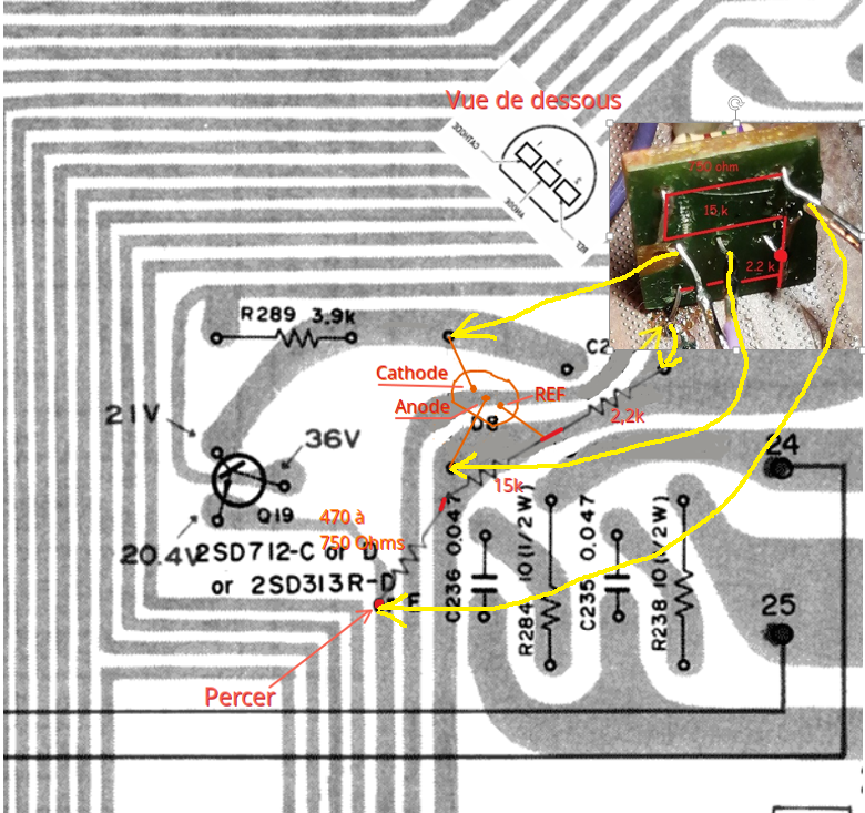

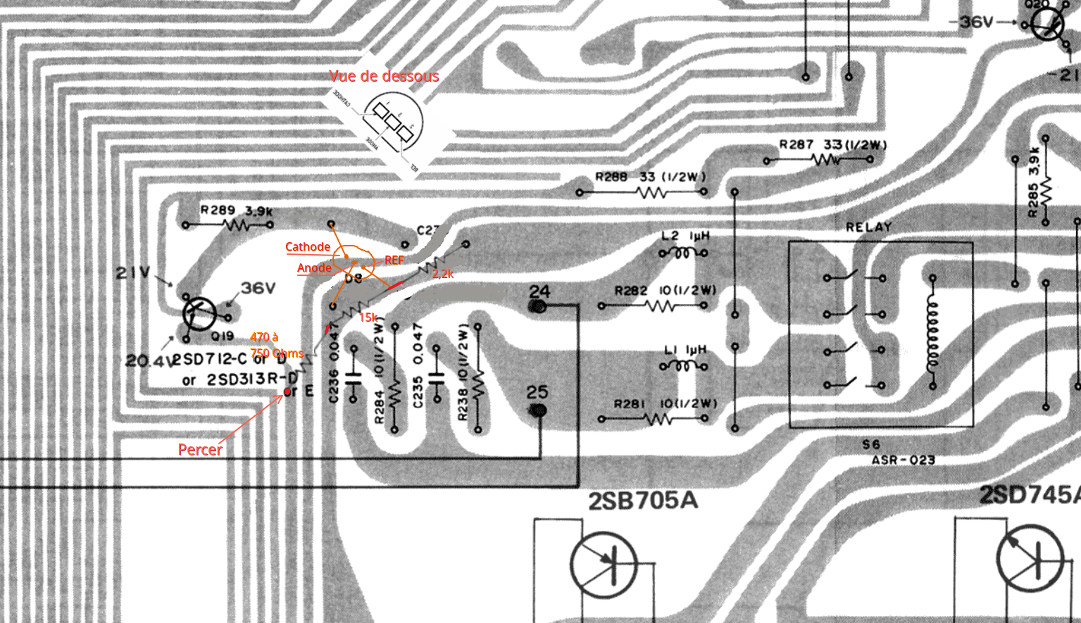

  16. #466
    lutshur
    Tes résistances feront parfaitement l'affaire.
    J'avais prévu 470 Ohms pour avoir 20V.
    Si tu veux 20,3V, il faut une résistance de 680 Ohms.
    Pour 20,4V une résistance de 750 Ohms
    Les composants sont à placer coté composants. Les liaisons inter-résistances sont également coté composants. La vue est coté pistes.

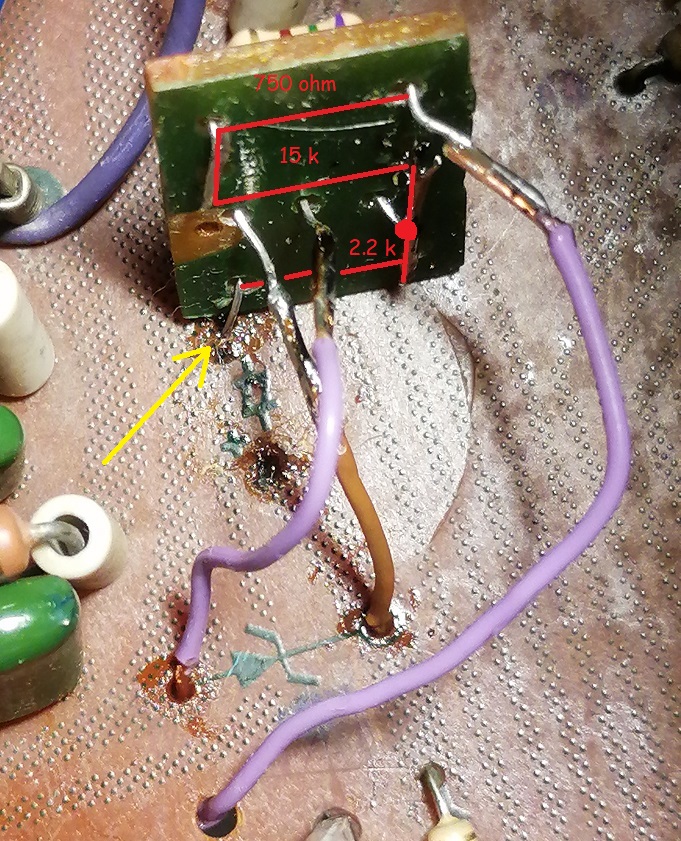

  18. #468
    fanfan 86

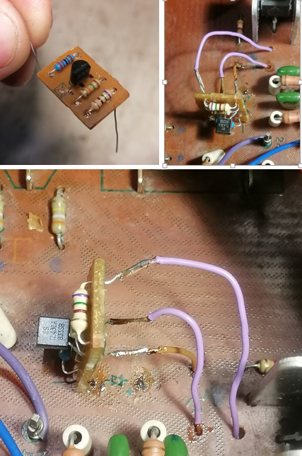

    A ce jour, j’ai reçu tous les composants. La nouvelle diode D19 est en place avec ses gaines de protection. L’espace étant restreint pour mettre en place le nouveau dispositif pour Q19. Je n’ai pas eu d’autre choix que de mettre les composants sur un morceau de bakélite (voir photo) taillé sur mesure.
    En revanche je ne sais pas, si ce que j’ai fait est correct..
    Dans la même config que la dernière fois. Sans toucher à R289 --> 3.9 K
    Une TL431 en TO92
    Une résistance de 15k
    Une résistance de 750 au lieu de 470 Ohms (comme sur votre dernier schéma électrique).
    Une résistance de 2,2k
    J’ai donc pris les mesures suivantes.
    N/O --> 1.6 V
    20V par rapport au 0V (R299) --> + 6.9 V
    Bonne soirée à vous
    Nom : Capture modif Q19.PNG
Affichages : 92
Taille : 674,7 Ko
    Dernière modification par fanfan 86 ; 19/12/2025 à 18h25.
  19. #469
    lutshur
    Je n'arrive pas bien à voir comment c'est cablé.
    Il faudrait une vue de dessous.
    La 750 Ohms, une patte reliée à un fil violet qui va dans un nouveau percement. C'es OK.
    Le reste ...
  20. #470
    fanfan 86
    Je ne sais pas si comme ça, cela est plus pertinent pour vous.
    Nom : IMG_20251219_195655.jpg
Affichages : 92
Taille : 325,0 Ko

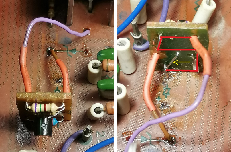

  21. #471
    fanfan 86
    Ou comme ça.
    Nom : Capture 2025 12 20.PNG
Affichages : 102
Taille : 588,9 Ko
  22. #472
    lutshur
    La cathode et la REF sont inversées sur le petit morceau de bakélite.
    Les liaisons par les fils sont OK. Tu les laisses comme c'est.
    Enlève la TL431, tourne la de 180°
  23. #473
    lutshur
    Et tu peux relier l'anode (patte centrale) à la patte de la 2,2k qui vient sur la carte de l'ampli. Les deux vont au 0V.
    Si tu pouvais tester en dehors de l'ampli, ce serait mieux. Il vaut mieux éviter d'envoyer plus que les 20,4V au reste des circuits.
    Sinon, change la TL431 pour plus de sureté. Elle n'a pas dû aimer l'inversion

    Pour ne pas se tromper avec le brochage de la TL431 : pattes en bas, le méplat face à toi, la patte de droite est la cathode. Multimètre en mode diode, + sur la patte centrale, - sur la cathode, tu dois trouver une diode.
    REF est l'autre patte extérieure.

    Désolé, je n’avais pas fait attention que sur le schéma c’était une vue de dessous. Décidément, je n’arrête pas de faire des boulettes.
    Pour plus de sécurité, j’ai enlevé la TL431, repris une autre et tourné de 180°.
    J’ai relié aussi l'anode (patte centrale) comme vous me l’avez expliqué (voir photo flèche jaune).
    J’ai contrôlé avec mon multimètre, tout est ok.
    Maintenant je n’ose pas mettre sur secteur, j’attends votre retour pour savoir, si vous ne voyez pas de problème particulier.
    Merci à vous et bonne soirée.

  26. #476
    lutshur
    Qui n'en a jamais fait ?
    TL431 changée, cablée correctement, c'est bon. Il y a une raison pour avoir soudé sur la carte de l'ampli avec la patte (rigide) centrale ? Il faudra mettre de la colle à chaud, à froid, du silicone, quelque chose pour empêcher de bouger et finir par casser.
    TU peux mettre en service et mesurer la tension de sortie de 20,4V
  27. #477
    fanfan 86
    J’ai cru bien faire en fonction de votre message ci-dessous. Peut-être n’aurais-je pas dû.
    J’ai donc mis sur secteur et pris les mesures dans ce sens.
    N/O --> 1.76 V ; 1.75 V ; 1.74 V
    20V par rapport au 0V (R299) --> + 20.13 V ; + 20.08 V ; + 20.08 V valeur très stable.
    J’attends votre retour pour savoir, si tout est ok et je mettrai comme vous me l’avez expliqué de la colle silicone.
