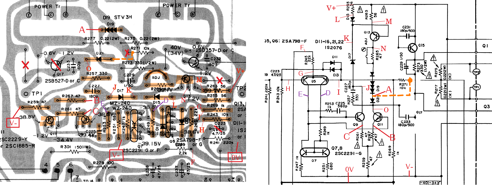

    Dans ma réponse #418 par rapport au schéma #417. J’ai fait une bêtise. J’avais oublié de remettre Q9, Q11 et R253, désolé.
    J’ai donc repris les mesures dans ce sens qui non bien sûr, plus rien à voir #418.
    A/0V --> - 35.8 V ; - 41.6 V ; – 41.8 V ; – 42.2 V ; – 42.1 V ; – 42.4 V ; – 42.6 V
    B/V- --> + 1.05 V ; + 996 mV ; + 810 mV ; + 621 mV ; + 546 mV ; + 366 mV ; + 300 mV
    C/V- --> + 930 mV ; + 770 mV ; + 615 mV ; + 473 mV ; + 417 mV ; + 275 mV ; + 218 mV
    A la fin, A est assez stable. A contrario B et C continuait de décroître tout le temps, sans avoir une valeur vraiment stable.
    Tu peux mesurer en D et E par rapport à V- ?
    Je prends les mesures de D et E par rapport à V- et je reviens vers vous.
    Encore une fois désolé pour #418, je n’ai pas fait attention.

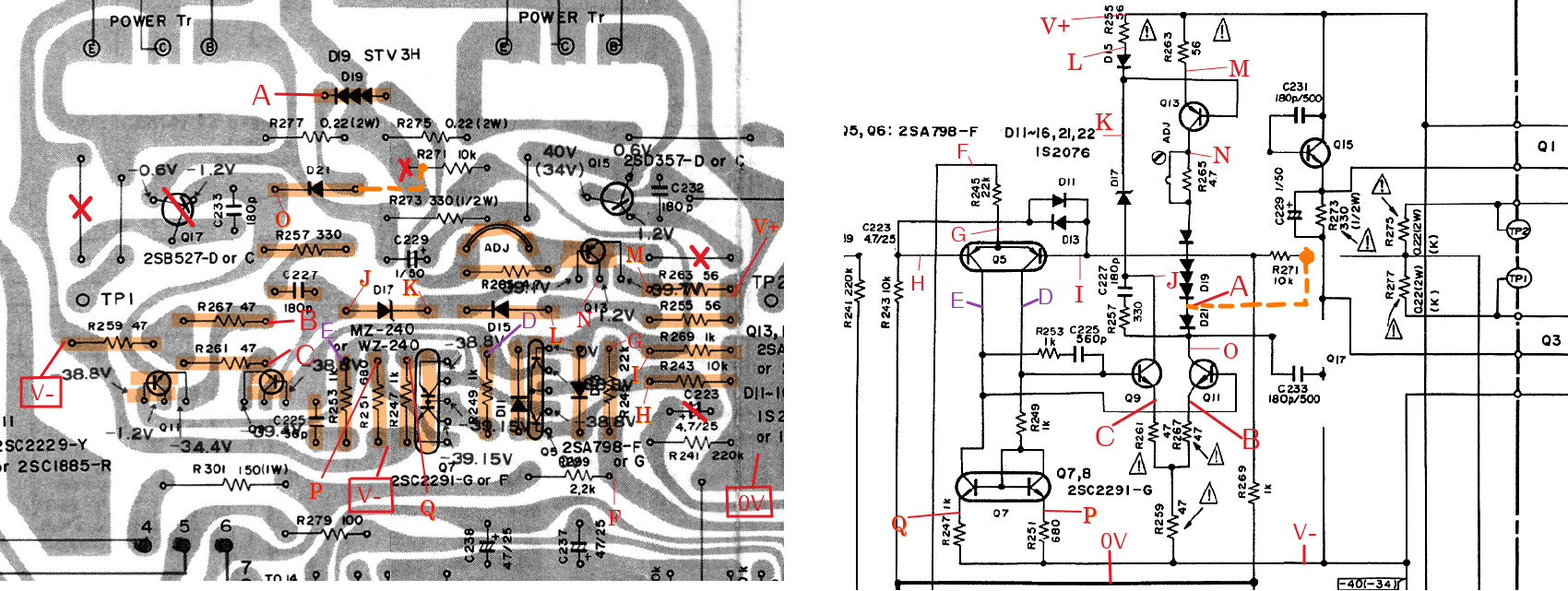

    Le moins qu'on puisse dire est que cette voie gauche se comporte vraiment bizarrement.
    Petit récapitulatif.
    Les 17V démarrent à 16,7V et augmentent au fil du temps pour se stabiliser vers 16,9V.
    Montage de Q5+Q7. Les courants de Q7 diminuent (BB et CC diminuent), et Q5 en serait la cause.
    Puis montage de Q5+Q7+Q9+Q11+Q13. Confirmation de la diminution des courants de Q5. D/V- et E/V- diminuent. Alors que A/0V est de plus en plus négatif, donc que le courant de la base de droite de Q5 augmente. Etrange
    J'aurais dû garder la même annotation des points A, B, etc... ce que je fais à partir de maintenant.
    Comme les résultats changent constamment, tu reprends les mesures
    - par rapport à V- : B, C, D, E
    - par rapport au 0V : A, F, G, H, I, J, N, O
    - par rapport à V+ : K, L, M

    Note bien que la patte de R271, qui doit être reliée à D21, est en l'air.
  5. #425
    lutshur
    Correction, oubli de R247 et R251.
    - par rapport à V- : B, C, D, E, P, Q

  6. #426
    fanfan 86
    Oui, la patte de R271 est bien en l’air.
    Ok, je vais prendre les mesures en plusieurs étapes.
    B/V- --> + 1.61 V ; + 609 mV ; + 342 mV ; + 253 mV ; + 191 mV ; + 180 mV ; + 171 mV
    C/V- --> + 1.09 V ; + 413 mV ; + 254 mV ; + 182 mV ; + 142 mV ; + 134 mV ; + 127 mV
    D/V- --> + 1.38 V ; + 958 mV ; + 827 mV ; + 771 mV ; + 735 mV ; + 730 mV ; + 724 mV
    E/V- --> + 1.63 V ; + 1.12 V ; + 967 mV ; + 895 mV ; + 858 mV ; + 847 mV ; + 845 mV
    P/V- --> + 260 mV ; + 157 mV ; + 119 mV ; + 99 mV ; + 90 mV ; + 86 mV ; + 86 mV
    Q/V- --> + 240 mV ; + 155 mV ; + 128 mV ; + 106 mV ; + 97 mV ; + 94 mV ; + 93 mV

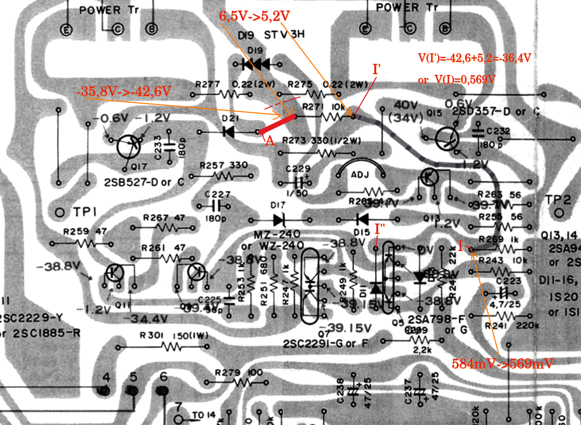

    Alors même si les mesures ne sont pas simultanées, on voit qu'entre G et I (émetteur-base de droite de Q5) la tension est trop faible. Entre G et H, c'est correct.
    Avec A quasiment à V-, R271 verrait passer plus de 4mA.
    Vu les tensions en G, I, ce n'est pas possible.
    Il manque la continuité entre A et I.
    Une mesure aux bornes de R271 devrait le confirmer.

    Entre I et I', on aurait 37V. Pour une simple piste, il faudrait qu'elle soit devenue bien résistante. Une chtiote mesure entre I et I'?
    J'ai mis I", mais sans intérêt.

    Ce soir, j’ai pris les mesures de I et I’ --> 0.025mV ; 0.024mV
    Et c’est là que je me suis aperçu que j’avais fait encore une bêtise. Là j’ai honte de moi.
    J’ai passé plusieurs soirées avec des maux de tête en débauchant, là ça va mieux et je ne baisse pas les bras. Franchement, je suis désolé de vous induire en erreur.
    La patte en l’air de R271, au lieu de la mettre sur D21. Je l’avais mis sur R273/eQ17. En espérant que cela n’est pas détérioré autre chose.
    J’ai donc repris les mesures aux bornes de R271 qui n’ont bien sûr plus rien à voir avec #431.
    R271 --> 1.42 V ; 1.74 V ; 1.66 V ; 1.44 V ; 1.35 V ; 1.26 V ; 1.16 V ; 1.03 V ; 985 mV
    Dès que possible, bien sûr je reprends toutes les mesures de #425.
    Bonne soirée à vous et désolé

    Ce qui est intéressant avec cet ampli, c'est qu'on découvre de l'inédit Heureusement, on aurait pu mourir d'ennui.
    Au #432, il y avait une anomalie. Que la patte de R271 soit bien placée ou non, les résultats sont incohérents. Soit la piste est devenue résistante, soit il y a une soudure sèche. Je priorise la seconde hypothèse.
    Maintenant, I est négatif. C'est possible parce que A l'est.
    Mais H est négatif et de même valeur que I, à quelques pouillèmes près. Normalement, ce n'est pas possible
    Les Veb de Q5 sont bons. La conclusion serait que D11 ou D13 est en court-circuit.

    Vérifie-les aussi. En étant en anti-parallèle, je ne vois pas comment l'une ou l'autre a pu se mettre en CC.
    J'ai continué à regarder les mesures.
    M/V+ m'intrigue. On devrait avoir à peu près la valeur de L/V+. Pourtant, C'est même plus élevé que K/V+, ce qui veut dire que l'émetteur de Q13 est négatif par rapport à sa base d'environ 2,5V.
    Normalement Q13 serait bloqué puisque PNP, mais ce n'est pas le cas. R263 est traversé par 62,5mA Ca ne correspond pas avec le courant qui traverse R267.
    Par fainéantise, je n'ai pas sorti la calculette, j'ai fait faire le boulot par LTspice
    Au plus fort de B/V- et C/V- (1,01V et 0,927V) le courant traversant R267 vaut 7,75mA
    Je crois que ça attendra d'avoir réglé en amont, ne pas se disperser.

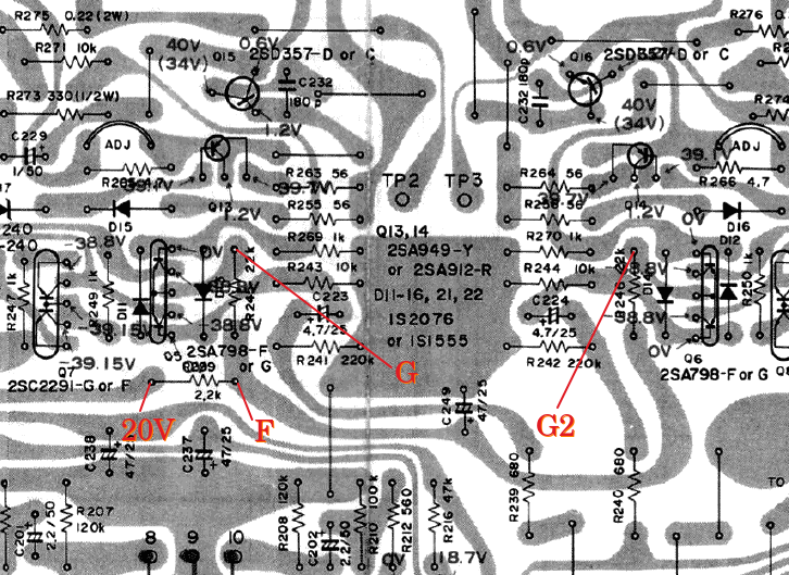

    lutshur
    Hé non.
    Si H > I, c'est correct. Mais pourquoi H <0V et pas qu'un peu ?
    Il y a aussi ces 17V en F qui me chagrinent. Voyons déjà si les 20V sont stables par rapport au 0V.
    Tu mesureras aussi entre G et G2 en précisant si c'est G-G2 ou G2-G
    Je crois qu'on va reprendre de zéro ou presque, je cherche comment. Coriace cet os !
    Nom : Sans titre.png
Affichages : 130
Taille : 379,7 Ko
  24. #444
    fanfan 86
    Ok, j’ai mis la pointe + de mon multimètre sur G2 et la pointe – sur G.
    J’ai pris les mesures dans ce sens.
    G2+/G- --> + 15 mV ; + 17 mV ; + 20 mV ; + 26 mV ; + 26 mV ; + 25 mV ; + 21 mV ; + 18 mV
    C’est bizarre, les valeurs croîts dans le temps, puis décroîts.
    Vous êtes admirable parce que vous ne lâcher pas facilement. En plus, des fois je vous fais des misères en faisant des boulettes.
    Merci pour votre patiente.
    Bonne soirée à vous
  25. #445
    lutshur
    Et la stabilité du 20V par rapport au 0 ?
    Non, rien de bizarre, G2 est l'équivalent de G pour la voie droite. Chaque voie a sa propre consommation qui finit par se stabiliser.
    On voit qu'il n'y a pas beacoup de différence. La mesure du 20V sera intéressante.

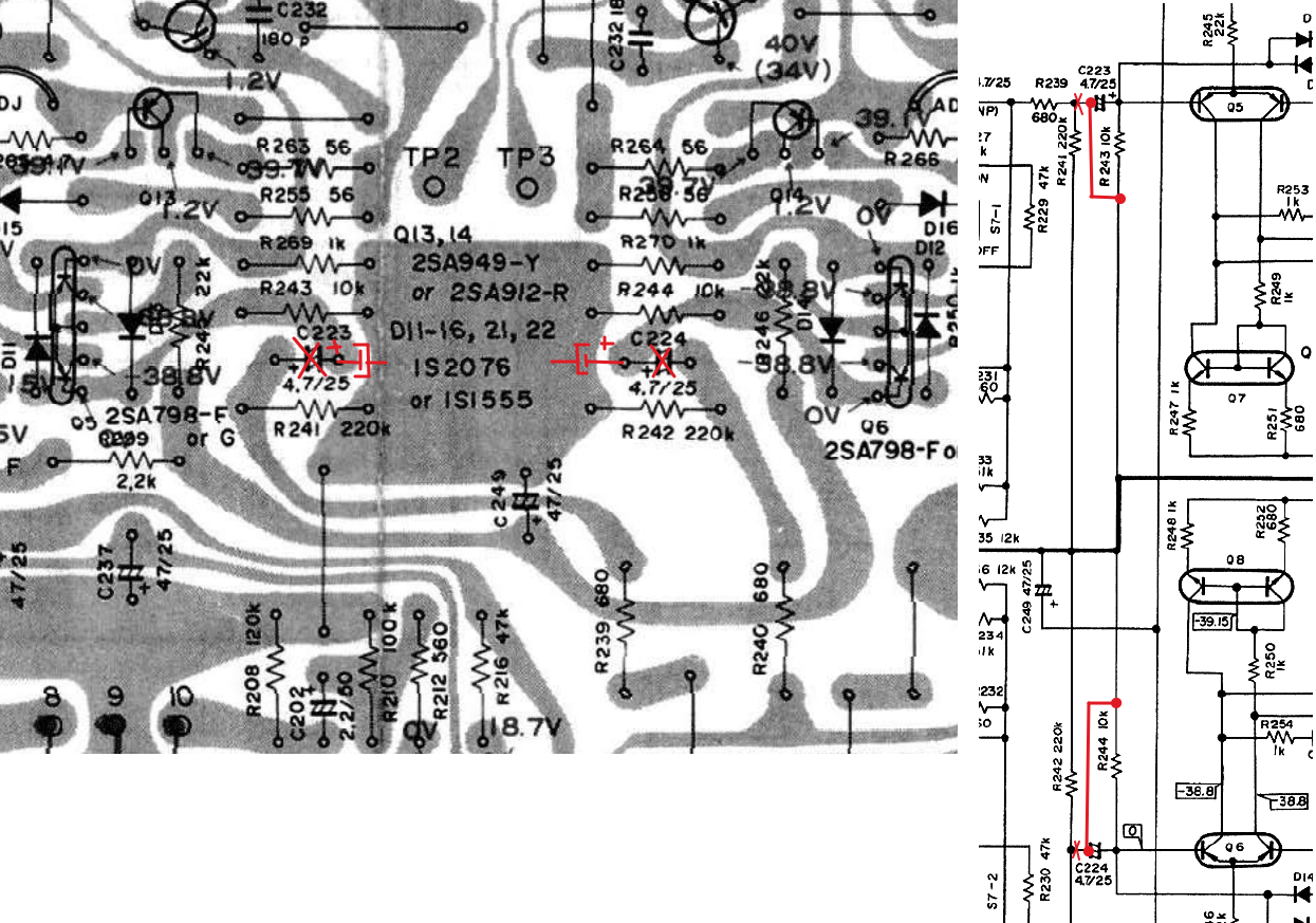

    J'ai pensé à un truc, mettre les entrées à la masse parce qu'actuellement c'est une résistance de 10k qui le fait.
    Il faut mettre C223 et C224 comme ceci.
    Nom : Capture d’écran_2025-12-01_10-18-23.png
Affichages : 117
Taille : 862,4 Ko
    Au bout de 10 ans, je commencerai peut-être à y réfléchir
  26. #446
    fanfan 86
    R271 est toujours dans la même config que la dernière fois.
    Ok, ce soir j’ai mis C223/C224 au 0V comme sur votre schéma.
    J’ai pris les mesures du 20V sur R299 et en F.
    R299/0V --> + 20.11 V ; + 20.17 V ; + 20.21 V ; + 20.27 V ; + 20.32 V ; + 20.35 V ; + 20.37 V
    F/0V --> + 16.83 V ; + 16.86 V ; + 16.90 V ; + 16.94 V ; + 16.98 V ; + 17 V ; + 17.03 V
    Dans l’ensemble les mesures croîts dans le temps, mais avec une certaine stabilité.
    Je comprendrai
    Bonne soirée à vous
  27. #447
    lutshur
    La régulation du +20V n'est pas terrible. Tu avais remplacé Q19 par quel transistor ?
    Et étrangement, il n'y a que 200mV de variation en F par rapport aux 1,1V du #436
    Tu vas reprendre les mesures comme en #436. L'amélioration en F serait un signe ?
  28. #448
    fanfan 86
    Q19 n’a jamais été remplacé, c’est celui d’origine. Par contre, je l’avais enlevé dans mes débuts pour remettre de la pâte thermique neuve.
    Ok
    A/0V --> - 302 mV ; - 220 mV ; - 201 mV ; - 186 mV ; - 167 mV
    F/0V --> + 16.80 V ; + 16.93 V ; + 16.98 V ; + 17.01 V ; + 17.01 V
    G/0V --> + 565 mV ; + 559 mV ; + 557 mV ; + 557 mV ; + 557 mV
    H/0V --> - 10 mV ; - 8 mV ; - 7 mV ; - 6 mV ; - 4 mV
    I/0V --> - 16 mV ; - 15 mV ; - 14 mV ; - 12 mV ; - 11 mV
    J/0V --> + 17.50 V ; + 17.57 V ; + 17.48 V ; + 17.34 V ; + 17.46 V
    N/0V --> + 1.91 V ; + 1.96 V ; + 1.97 V ; + 1.99 V ; + 2 V
    O/0V --> - 968 mV ; - 911 mV ; - 892 mV ; - 875 mV ; - 855 mV
    K/V+ --> + 932 mV ; + 932 mV ; + 932 mV ; + 932 mV
    L/V+ --> + 257 mV ; + 258 mV ; + 257 mV ; + 257 mV
    M/V+ --> + 330 mV ; + 330 mV ; + 330 mV ; + 330 mV
    Est-ce que je dois prendre aussi les valeurs de B,C ,D ,E ,P ,Q par rapport à V- ?
    Bonne soirée à vous
  29. #449
    lutshur
    Non, plus besoin, les résultats sont bien meilleurs.
    H est toujours négatif, inexplicable mais ça ne gêne pas.
    A est négatif mais tend vers 0, au bout de quelle durée ? Ca doit pouvoir être amélioré. Mesure R261 et R267 en Ohmmètre.
    Si R261 < R267, tu laisses comme c'est. On ne fera pas mieux de ce coté. Il faudra trouver un transistor avec un gain supérieur pour Q13 par exemple.
    Si R261>R267, tu les permutes. Tu remesureras A au prochain démarrage.
    On voit bien que 4 diodes 1N4148 en série donnent une tension > 2,4V. N - O = > 2,8V en permanence.
    Ca sera tout pour aujourd'hui.
  30. #450
    lutshur
    Ou bien mettre R263 < R255
