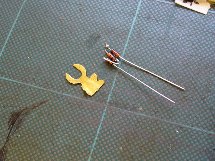

  10. #100
    fanfan 86
    Pour les D22 (1S1555), selon vos conseils je viens de commander des 1N41448.
    C’est exact, pour les D20 (STV 3H-Y) c’est déjà plus compliqué à trouver. J’en ai trouvé sur Ebay.
    https://www.ebay.fr/itm/321845661752...mis&media=COPY
    Mais bon, avec les frais de port ça pique un peu pour une diode.. A moins que vous aillez une meilleure adresse que moi. Sinon, sur internet, j’ai vu qu’il y avait une alternative en utilisant 3 diodes de 1N41448. Il semblerait que cela fonctionne et si oui, est-ce que cela n’engendrera pas une différence avec l'autre voie. Franchement, je n’ai pas compétence pour le savoir.
    https://www.facebook.com/photo/?fbid...735093&__cft__[0]=AZVk0KqsAOyKWxB-NV-a84pRWxiHKFg3eHzxWD6_8KkJE2Kih voEVCkhOkIB0gYJERVDeUtQ08znnDP Xr1eNJ4GVfZWX3Rd90K8hJwYw8L70q AbACKWKPEu8-KMWBCzt_SYJpQJLtUN9JT00e61f-1YTQK209aqGNV8As6WHRPgfFA&__tn __=*bH-R
    Sinon, je commanderai la diode sur Ebay. Si toutefois, je la commande. D’après vous, J’en prends une ou deux ?
    Hier soir, je n’ai pas trouvé de 39 ohms, mais des 47. Je suppose que l’on attend de changer les diodes avant de continuer.
    En tout cas, merci à vous, sans vous je ne serai jamais arrivé là.
    Bonne soirée à vous

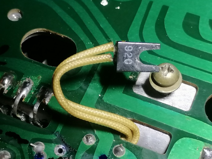

  11. #101
    fanfan 86
    Deuxième photo

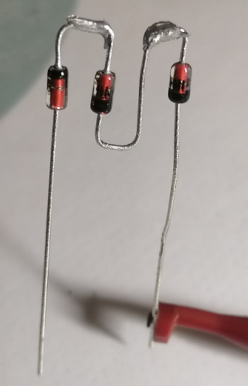

  14. #104
    fanfan 86
    Ok, j'ai commandé hier soir les 1N41448. Cela risque de prendre un peu de temps, je les ai pris chez Aliexpress.. Vous m'avez conseillé d'attendre, mais après réflexion, j'étais près à commander aussi la diode pour D20 (STV 3H-Y). Mais je ne sais pas, s'il faudra changer les deux. Si vous pensez qu'elle est vraiment hs, dites le moi.
    Merci à vous et bonne journée.
    Nom : IMG_20250221_191912.jpg
Affichages : 147

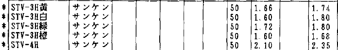

  15. #105
    lutshur
    Non, sa tension est dans les clous, mais au minimum. Garde.
    J'arrive pas à remettre la main sur le document que j'avais.
    J'en ai téléchargé un autre.
    Nom : Capture d’écran_2025-02-22_18-34-36.png
Affichages : 151
Taille : 7,6 Ko
  16. #106
    lutshur
    Retrouvé, Voilà
    Nom : Capture d’écran_2025-02-22_18-44-22.png
Affichages : 162
Taille : 7,8 Ko

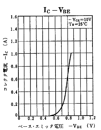

  26. #116
    lutshur
    Tiens ! J'avais zappé les 2* 0,6V sur les bases de Q2, Q4. Donc également Q1, Q3.
    On a 1,2V entre ces bases.
    Si on impose 50mA comme un courant de repos pour Q1, Q3 qui ont un gain de 20 mini, leur courant de base vaut 2,5mA.
    1,2V à travers R273 donne 3,6mA.
    Le courant d'émetteur de Q15 est d'environ 6mA, on va dire que le courant de collecteur est y égal.
    Le Vbe du 2SA913 à 6mA n'est pas facile à déterminer mais devrait approcher 0,55V. Donc entre les bases de Q15 et Q17, on devrait avoir 2*0,55 + 1,2 = 2,3V
    Maintenant que les calculs sont faits, tu décides.
    Ci-dessous le Vbe du 2SA913
    Nom : Vbe _2SA913.png

  28. #118
    fanfan 86
    On fait comme vous avez dit.
    S'il y a besoin de remplacer, je pense à 3 diodes 1N4148 comme tu l'as montré. Mais remplacer D19 par un strap. Ou pas, on pourra plutôt mettre une résistance en complément de R265
    Jai fait le montage avec 3 diodes (1N4148). Vous allez rire , mais sur le strap de R265 la bague noire des diodes, je la mets dans quel sens à droite ou à gauche par rapport à Q13 ?
    Nom : IMG_20250302_152144.jpg
Affichages : 122
Taille : 36,2 Ko
    Je mets un strap pour remplacer D19 et je remplace R266 par une 47 ohms
