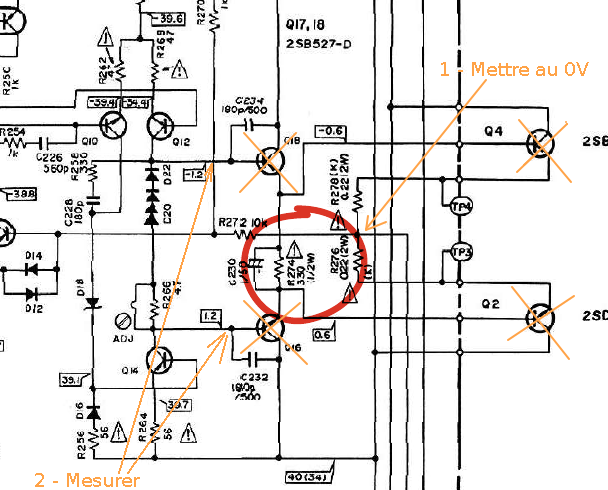

    Q2, Q4 voie de droite.
    Q17, Q15 voie de gauche. Ce n'est pas plutôt Q16, Q18?
    S'ils meurent et que les résistances d'émetteur crament aussi, on peut dire que la tension entre les bases des Q16 et Q18 est trop grande.
    Présumés coupables les diodes D20, D22, R266 (j'ai une préférence pour elle)
    Donc, tu enlèves Q2, Q4, Q16, Q18, R277 (elle ne gênera pas, mais puisqu'ellle doit être changée plus tard...)
    Tu mets au 0V comme indiqué
    Tu mesures les tensions +1,2V et -1,2V
    Nom : Capture d’écran_2025-01-25_18-17-29.png
Affichages : 185
Taille : 210,9 Ko
    Oups, R277? voie gauche?

    Erreur de ma part, les deux tensions -1,2V et +1,2V ne pourront pas être mesurées, cette partie du circuit est désormais flottante (comprise entre 2 collecteurs).
    Il faut mesurer, 1 pointe de touche sur le collecteur de Q12, l'autre sur celui de Q14.

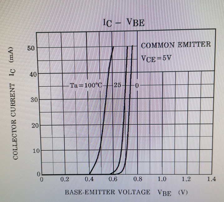

    Je viens de trouver sa nomenclature sur le schéma. Le datasheet donne ceci
    Nom : Capture d’écran_2025-01-26_19-30-40.png
Affichages : 167
Taille : 12,6 Ko

    Q13, clairement HS. Lorsque tu as un doute avec des mesures de tensions sur les pattes Base-Emetteur, tu mesures directement entre les pattes.
    Q14, c'est OK. Aux très faibles courants de Base, la tension Vbe peut descendre en dessous de 0,5V

    J'avais demandé de mettre cet endroit au 0V, mais je m'aperçois, suite à tes mesures et relecture du schéma, que ce n'est pas utile. R270 tire déjà la base de Q6-2/2 au 0V
    Même chose pour la voie gauche, R269 tire au 0V la base de Q5-2/2.
    OK, collecteur de Q14 à peu près potable. Que devient celui de Q12?
    Tu peux tester les transistors enlevés, avec la fonction diode du multimètre.
    Les condensateurs C231 à C234 doivent être des condensateurs céramiques. Il y a très très peu de chances qu'ils soient devenus fuyards au point de perturber autant.
    Avant de l'oublier, tournes R265 et R266 pour qu'elles vaillent 0 Ohm. Tu les règleras à la fin, quand tous les transistors seront remontés.
