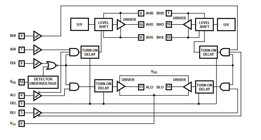

    Antoane
    Responsable technique
    Re : Pont en H piloté par PIC18F
    Sans regarder la datasheet en détails :
    Il y a déjà un inverseur sur les entrées ALI et BLI du HPI, un signal suffit donc à controller en PWM un demi-pont, il suffit de bien parametrer le DEL (gestion des dead-times) et de mettre AHI et BHI au Vcc.
    On peut controller une jambe en PWM, et garder l'autre au GND (quelle jambe fait quoi définit le sens de rotation, le rapport cyclique définit la vitesse de rotation). Et au passage, on divise par deux l'ondulation du courant et on diminue les pertes par rapport à un fonctionnement ou les deux jambes découpent en opposition.
    Avec ca, on a besoin de 1 module PWM seulement, si sa sortie peut être dynamiquement affectée à deux GPIOs.

    En fin de post#45, j'explique qu'il est préférable de ne pas commander les deux demi-ponts en opposition.
    A ce niveau, la fréquence de découpage n'a pas un impact colossal sur le design. Tu peux dimenssionner pour le pire-cas, considérant une fréquence comprise entre 5 kHz et 20 kHz. Une fois le système en place tu pourras éventuellement ajuster la fréquence en soft pour assurer un bon fonctionnement du système.
    Dernière modification par Antoane ; 18/01/2025 à 10h23. Motif: typo : le message en référence est 45, pas 46
  22. #52
    crossconduction :
    il ne faut jamais avoir N1 avec N4 ou jamais N3 avec N2 sinon ca fait BOUM !
    N1=BHo commandé par BHi
    N4=BLo commandé par BLi
    N3=AHo commandé par AHi
    N2=ALo commandé par AHi
    comme BHi=ALi et que BLi=AHi
    Lower Turn-off Propagation Delay (ALI-ALO, BLI-BLO) T LPHL = 25ns
    Upper Turn-off Propagation Delay (AHI-AHO, BHI-BHO) T HPHL = 55ns
    Lower Turn-on Propagation Delay (ALI-ALO, BLI-BLO) T LPLH = 40 ns
    Upper Turn-on Propagation Delay (AHI-AHO, BHI-BHO) T HPLH = 75ns
    schéma page 3/14 du datasheet image indiquée par antoane message 45
    équation de AHo = AHi./Ali./(DIS+UDV)= AHi./ALi./DIS./UDV on observe hormis les trigers de schimit et des tempos (delays) :
    pour avoir AHo il faut AHi et ne pas avoir ALi et de pas avoir DIS et ne pas avoir UDV.
    AHi c'est la 1ere condition de pilotage
    ne pas avoir ALi c'est la protection de la cross conduction ici jamais N3 avec N2
    ne pas avoir DIS c'est un outil qui permet de bloquer la condition de mise en marche de Aho (un contrôle du courant ou bien une équation logique (par exemple une sonde sécurité en série avec un contrôle du courantetc... on peut rajouter plein de choses en plus).
    UDV c'est la ou c'est très important c'est la protection de la cross conduction à la mise sous tension il y a beaucoup de drivers qui ne possedent pas cette fonctionnalité.
    maintenant rataxes64 vous indiquez : je ne veux pas perdre le bénéfice des fonctionnalités du HIP en rajoutant des portes et être trubitaire du temps de propagation pour être en défaut (je résume).
    que neni cela n'a rien avoir !
    vous avez un seul signal PWM et vous avez un autre signal qui indique le sens open ou close (état haut ou état bas) vous pouvez avec ces deux signaux piloter les deux entrés du HIP, vous avez volontairement réduit à deux entrées le HIP en couplant BHi et ALi et faisant un second couplage BLi et AHi.
    le mosfet 60V de tenue en tension c'est OK par contre 22mohms ca fait un poil elevée.
    souhaitez vous entendre l'électronique ou ne rien entendre ?
    3khz c'est le pic de la réception auditive humaine (le fondamental) avec les harmoniques qui suivent.
    20 khz c'est le top pour ne rien entendre c'est ce que j'avais fait sur un projet je n'entendais que le crissement des pneus.
    vous pouvez vous amuser plus tard dans le soft à modifier cette fréquence et vous verrez de vous même le résultat.
    néanmoins si on monte en fréquence 22mohms il faudra un radiateur.
    il y a deux types de pertes la perte à la conduction Ri² et les pertes à la commutation on intègre le produit UDS.IDSdt sur la fermeture et l'ouverture du mosfet ...
    en basse fréquence Ri² devient préponderant.
    je valide les modifications du schéma avec réserve sur les capas les diodes et le choix des mosfets.
    vous récuperez les anciens mosfets peut être ?
    bon je ne vais pas tout noyer il faut déja bien digérer les équations et la compréhension des protections du HIP que je viens de developper précédemment.
    je reviendrai plus tard sur le calcul de Cbosstrap les diodes les pertes à la commutations...
    Dernière modification par racard ; 17/01/2025 à 23h04.
  23. #53
    antoane avait déja tout dit dans le message 45 !

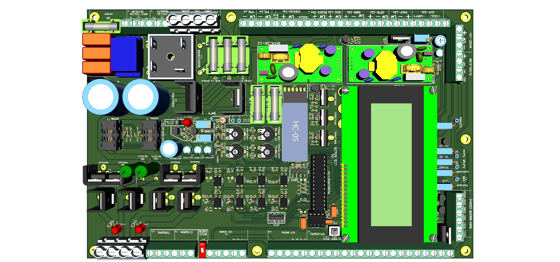

    Avec le fichiers que je voulais joindre, c'est mieux...
    VOH et VOL...
    Carte finale : Etude faisabilité PCB (ici avec les optos...)
  30. #60
    RATAXES64
    Moi non plus j'ai pas compris cette histoire de jambes, mais je ne me suis pas attardé sur le HIPxxx.
    Personnellement je préfère les solutions que j'arrive à maîtriser, donc à priori et sans autre contrainte je choisirais avec des pmos en haut.
    Et tu as aussi choisi un 18fxxx avec dma etc ce n'est pas le plus simple non plus.
    Le choix d'un PIC 18Fxxx, c'est tout simplement que j'en ai sous la main, mais aussi pour la gestion des périphériques (clavier, badges, commandes radio, verrouillage, buzzer, éclairage, alarme intrusion, radars, sirène, LCD, communication vers la maison, etc.)
    Reste que pour une commande des moteurs sans HIP, que je n'écarte pas quand même, ne serait-ce que pour d'autres gestions de Mos pour d'autres projets, je n'ai toujours pas d'idée pour l'interfaçage entre leurs grilles et les sorties logiques (ma solution par optos que j'ai envisagée ne convenant finalement pas (trop lents), du moins pour du PWM aux Nmos). Aurais-tu un piste ?
